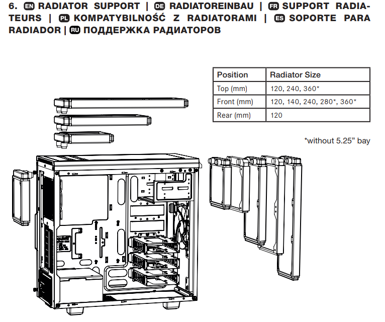

sakis697 Δημοσ. 30 Μαΐου 2024 Δημοσ. 30 Μαΐου 2024 Καλημερα σε ολους, εχω το παρακατω κουτι PURE BASE 600 και την υδροψυξη iCUE H115i RGB PRO XT. Στο πανω μερος του κουτιου, δεν χωραει. Στα πλαγια ομως χωραει αν βγαλεις τις θηκες για τους HDD και το δειχνει και η φωτογραφια που εκει εχει αυτος τον μονό ανεμιστήρα. Η κυρια ερωτηση μου ειναι, πως πρεπει να ειναι η ροη των ανεμηστηρων της υδροψυξης;;;; Δεν μπορω να καταλαβω με τιποτα. Ο ανεμιστηρας που εχει πισω, τραβαει τον αερα απο εξω προς τα μεσα. Μπροστα εχω κανει το ιδιο. Ειναι σωστος αυτος ο τροπος; Αν ειναι σωστος, απο μπροστα το κουτι, δεν παιρνει και τοσο πολυ αερα αφου ειναι ολο πλαστικο με 2 γρυλιες δεξια και αριστερα μονο. Να βαλω και εναν ανεμιστήρα πανω για να διωχνει τον αερα απο μεσα προς τα εξω;;;;

niko13 Δημοσ. 31 Μαΐου 2024 Δημοσ. 31 Μαΐου 2024 (επεξεργασμένο) Στις 30/5/2024 στις 9:04 ΠΜ, sakis697 είπε Καλημερα σε ολους, εχω το παρακατω κουτι PURE BASE 600 και την υδροψυξη iCUE H115i RGB PRO XT. Στο πανω μερος του κουτιου, δεν χωραει. Στα πλαγια ομως χωραει αν βγαλεις τις θηκες για τους HDD και το δειχνει και η φωτογραφια που εκει εχει αυτος τον μονό ανεμιστήρα. Η κυρια ερωτηση μου ειναι, πως πρεπει να ειναι η ροη των ανεμηστηρων της υδροψυξης;;;; Δεν μπορω να καταλαβω με τιποτα. Ο ανεμιστηρας που εχει πισω, τραβαει τον αερα απο εξω προς τα μεσα. Μπροστα εχω κανει το ιδιο. Ειναι σωστος αυτος ο τροπος; Αν ειναι σωστος, απο μπροστα το κουτι, δεν παιρνει και τοσο πολυ αερα αφου ειναι ολο πλαστικο με 2 γρυλιες δεξια και αριστερα μονο. Να βαλω και εναν ανεμιστήρα πανω για να διωχνει τον αερα απο μεσα προς τα εξω;;;; Από ότι βλέπω δεν έχει άνοιγμα στο πλάι το κουτί σου,τι νόημα έχει να βάλεις υδρόψυξη εκεί?Δεν θα έχει πρόσβαση σε φρέσκο αέρα αν το βάλεις σε pull,ούτε θα είναι σε σημείο να διώξει ζεστή προς τα έξω αν το βάλεις σε push.Απλα θα ανακυκλώνει σε ένα βαθμό τον ζεστό αέρα μέσα στο κουτί και θα χαλάει το οποίο airflow. Επεξ/σία 31 Μαΐου 2024 από niko13
sakis697 Δημοσ. 1 Ιουνίου 2024 Μέλος Δημοσ. 1 Ιουνίου 2024 8 ώρες πριν, niko13 είπε Από ότι βλέπω δεν έχει άνοιγμα στο πλάι το κουτί σου,τι νόημα έχει να βάλεις υδρόψυξη εκεί?Δεν θα έχει πρόσβαση σε φρέσκο αέρα αν το βάλεις σε pull,ούτε θα είναι σε σημείο να διώξει ζεστή προς τα έξω αν το βάλεις σε push.Απλα θα ανακυκλώνει σε ένα βαθμό τον ζεστό αέρα μέσα στο κουτί και θα χαλάει το οποίο airflow. Στο πλαι σε ποιο σημειο εννοεις; Ο επεξεργαστης ειναι ο i9-14900ks εχεις να προτεινεις κατι αλλο για την ψυξη;
niko13 Δημοσ. 1 Ιουνίου 2024 Δημοσ. 1 Ιουνίου 2024 3 ώρες πριν, sakis697 είπε Στο πλαι σε ποιο σημειο εννοεις; Ο επεξεργαστης ειναι ο i9-14900ks εχεις να προτεινεις κατι αλλο για την ψυξη; Μήπως δε σε κατάλαβα εγώ καλά?Στο πλάι δεν σκοπεύεις να βάλεις το aio και να βγάλεις τα hdd cage?Αν ναι δεν πολύ έχει νόημα,αυτο ανέφερα πιο πάνω.Δεν ξέρω τι κάρτα έχεις αλλά ο 14900ks είναι ζεστός ίσως στη θέση σου να σκεφτόμουνα ένα κουτί με διάτρητο μπροστινό ,που να έπαιρνε την υδρόψυξη μπροστα ή πανω.Το ανέφερες κ εσύ πως φρέσκος αέρας τώρα στο κουτί σου μπαίνει μόνο από τις μικρές γρίλιες στο μπροστινό.
JPaxilleas Δημοσ. 1 Ιουνίου 2024 Δημοσ. 1 Ιουνίου 2024 Στις 30/5/2024 στις 9:04 ΠΜ, sakis697 είπε Καλημερα σε ολους, εχω το παρακατω κουτι PURE BASE 600 και την υδροψυξη iCUE H115i RGB PRO XT. Στο πανω μερος του κουτιου, δεν χωραει. Στα πλαγια ομως χωραει αν βγαλεις τις θηκες για τους HDD και το δειχνει και η φωτογραφια που εκει εχει αυτος τον μονό ανεμιστήρα. Τι εννοείς δε χωράει; Εϊσαι σίγουρος γιατί από το manual του κουτιού σου αλλά και σε διάφορες ιστοσελίδες συμβατότητας φαίνεται ότι το κουτί σου υποστηρίζει την εν λόγω υδρόψυξη. Βρίσκει πουθενά; Στη μητρική μήπως;
sakis697 Δημοσ. 3 Ιουνίου 2024 Μέλος Δημοσ. 3 Ιουνίου 2024 Στις 1/6/2024 στις 1:31 ΜΜ, JPaxilleas είπε Τι εννοείς δε χωράει; Εϊσαι σίγουρος γιατί από το manual του κουτιού σου αλλά και σε διάφορες ιστοσελίδες συμβατότητας φαίνεται ότι το κουτί σου υποστηρίζει την εν λόγω υδρόψυξη. Βρίσκει πουθενά; Στη μητρική μήπως; Ναι ναι βρισκει πανω στην μητρικη. Δηλαδη μια διαφορετικη μητρικη σιγουρα θα χωρουσε. 1
