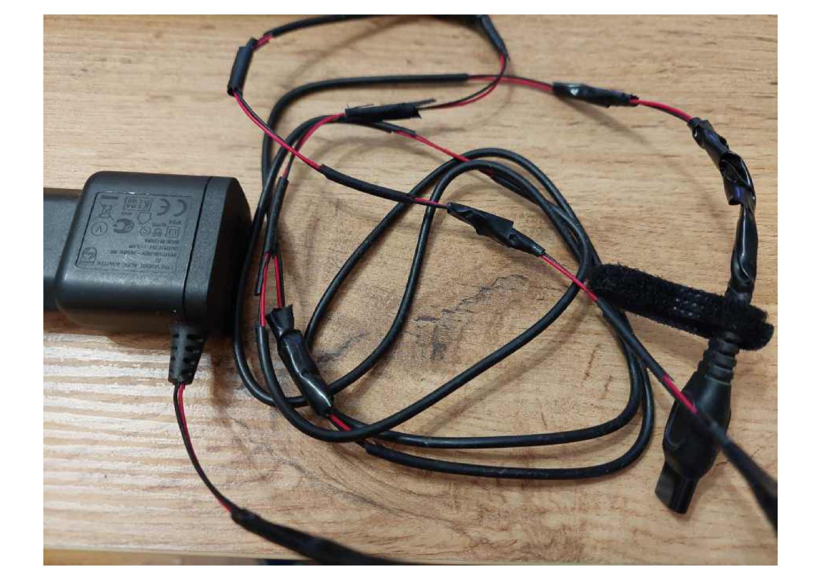

The_Judas Δημοσ. 28 Μαΐου 2024 Δημοσ. 28 Μαΐου 2024 υπαρχει ευκολος τροπος να προστατευσω καπως αυτο το καλώδιο ώστε να μη φθαρεί και άλλο;
nickol-us Δημοσ. 28 Μαΐου 2024 Δημοσ. 28 Μαΐου 2024 Εξαρτάται τι ορίζεις ως εύκολο. Προσωπικά θα έγδυνα κάποιο αντίστοιχης διαμέτρου καλώδιο με προσοχή και θα περνούσα το εξωτερικό του περίβλημα στο φθαρμένο καλώδιο, πιάνοντας το με ταινία μονωτική. Το πιο απλό, με πολύ υπομονή, εφαρμόζεις σωστά (όχι όπως φαίνεται στη φωτό), κάποια μονωτική ταινία
The_Judas Δημοσ. 28 Μαΐου 2024 Μέλος Δημοσ. 28 Μαΐου 2024 (επεξεργασμένο) ειχα βαλει μονωτικη σε καποια σημεια αλλα μετα απο λιγο καιρο διαλυθηκε το υπολοιπο περιβλημα και φαινεται χαλια πλεον.. ως ευκολο εννοω κατι χωρις κοψιμο καλωδιου για να περασω περιβλημα! Επεξ/σία 28 Μαΐου 2024 από The_Judas

johnkou77 Δημοσ. 28 Μαΐου 2024 Δημοσ. 28 Μαΐου 2024 Εγω θα του εβαζα ταινια υφασματινη που περνανε και τα ηλεκτρολογικα καλωδια των αυτοκινητων σαν αυτη https://www.skroutz.gr/s/18910178/Tesa-Professional-Aytokolliti-Yfasmatini-Tainia-Mayri-19mmx15m.html#reviews 2

SeNNinhA Δημοσ. 28 Μαΐου 2024 Δημοσ. 28 Μαΐου 2024 39 λεπτά πριν, The_Judas είπε υπαρχει ευκολος τροπος να προστατευσω καπως αυτο το καλώδιο ώστε να μη φθαρεί και άλλο; Ότι και να κάνεις δεν αξίζει τον κόπο και τα χρήματα. Σε τι βυσμα καταλήγει? Αγοράζεις καλωδιακι ίδιο. Κόβεις λίγο μετά απο το φορτιστή και άλλη μια πριν από το βύσμα. Πετάς το παλιό και συνδέεις το νέο καλώδιο. Φροντίζεις να έχεις περάσει πιο πριν θερμοσυστελωμενο sleeve και στις δύο πλευρές Αφού ενώσεις τα δύο σημεία περνάς από πάνω το θερμοσυστελωμενο. Το θερμαινεις προσεκτικά ώστε να εφαρμόσει τελείως. Είσαι έτοιμος Εναλλακτικά παίρνεις νέο φορτιστή 2

haris_216 Δημοσ. 29 Μαΐου 2024 Δημοσ. 29 Μαΐου 2024 αν πιάνουν τα χέρια σου με το κολλητήρι, κόβεις το καλώδιο και "φοράς" σε όλο του το μήκος θερμοσυστελλόμενο "μακαρόνι" (εννοείται πως ξανακολλάς τα καλώδια όπως ήταν). Το κόψιμο γίνεται γιατί το βύσμα στην άκρη είναι αρκετά χοντρό για να περάσει το "μακαρόνι". Στα συν το ότι θα είναι προστατευμένο και οπτικά θα δείχνει "σωστό"/ομοιογενές. Στα μείον το γεγονός ότι μετά το θερμοσυστελλόμενο το όλο καλώδιο γίνεται αρκετά πιο άκαμπτο. 1
