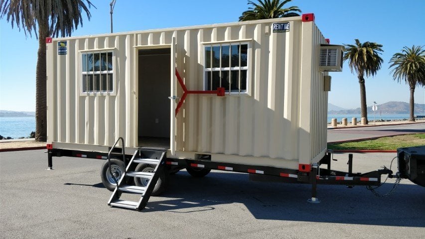

Για όποιον σκέφτεται για container η μόνη νομιμη λύση είναι να το έχει πάνω σε νόμιμο trailer με άδεια κυκλοφορίας σε ισχύ. Και να μην είναι μόνιμα συνδεδεμένο με δίκτυα.

Ναι. Χρειαζεται κανονικη οικοδομικη αδεια για καθε μονιμη κατασκευή. Απλά σε αυτες δεν θα εχεις στατική μελέτη. Θελεις ομως αρχιτεκτονικα, ηλεκτρολογικα, υδρευση/αποχετευση, διαγραμμα καλυψης, τοπογραφικο κλπ
Για container/τροχοβιλες κλπ χρειαζεται μια βεβαιωση στατικοτητας απο μηχανικο.
Για το container δεν υπαρχει θεμα ειναι ουτως ή αλλως πιστοποιημενο για φορτία πολυ΄μεγαλύτερα από κοινή χρηση ακόμη και για τοποθετηση το ενα πανω στο αλλο.
Για τις τροχοβίλες θα πρεπει να ζητηθεί η πιστοποίηση του κατασκευαστη.
