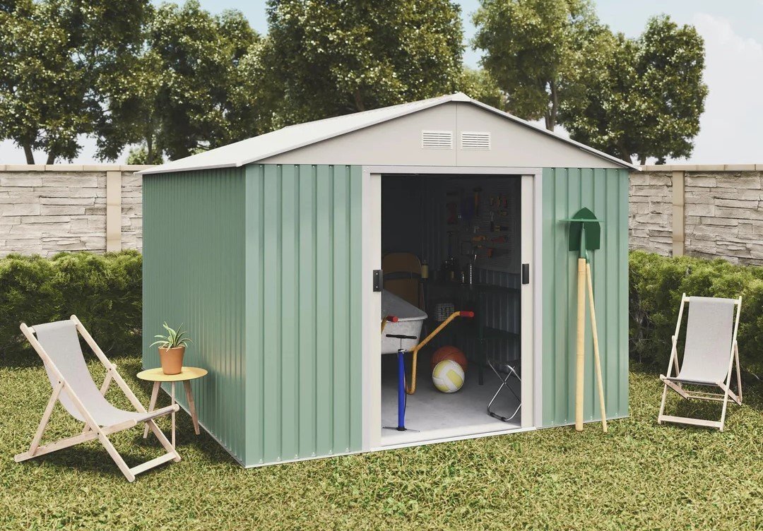

Eatos Δημοσ. 26 Μαΐου 2024 Δημοσ. 26 Μαΐου 2024 Επειδή έχω περίεργους γείτονες εδώ στο χωριό και πριν κάνω οτιδήποτε πρέπει να το ψάχνω εξονυχιστικά, υπάρχει περίπτωση να γνωρίζει κανείς τι άδεια χρειάζομαι για τοποθέτηση αποθήκης κήπου στο οικόπεδό μου; Μιλάω για αυτές τις έτοιμες γαλβανιζέ αποθήκες που πουλάνε καταστήματα τύπου praktiker, leroy merlin κλπ. Η συγκεκριμένη είναι διαστάσεων M301xΠ261xΥ198cm και τη συναρμολογείς μόνος σου. Επίσης, δεν έχει ροδάκια ή πάτωμα (δεν ξέρω αν παίζει ρόλο). Κάπου διάβασα ότι μπορεί να έχεις μπλεξίματα αν ο γείτονας ισχυριστεί ότι θίγεται (π.χ. αν τους κόψεις μέρος της θέας) αλλά δε μπορώ να βγάλω άκρη για το τι ισχύει τελικά. Θα ρωτήσω και μηχανικό αλλά είπα να ρωτήσω κι εδώ πρώτα. Ευχαριστώ!

Eatos Δημοσ. 27 Μαΐου 2024 Μέλος Δημοσ. 27 Μαΐου 2024 Στις 26/5/2024 στις 6:48 ΜΜ, SeNNinhA είπε Όπως είπατε, απευθυνθείτε σε μηχανικό. Χρειάζεται Έγκριση Εργασιών Μικρής Κλίμακας Παρ.2 Άρθρο 29 Νόμος 4495/2017 λγ) Για πρόχειρες ξύλινες, κατασκευές βοηθητικής χρήσης έως 8 τ.μ. και μεγίστου ύψους 2,50 μέτρων που τοποθετούνται στον ακάλυπτο χώρο, κατατίθενται: 1) Αντίγραφο του τοπογραφικού διαγράμματος. 2) Τεχνική έκθεση μηχανικού στη οποία περιγράφεται αναλυτικά η προτεινόμενη κατασκευή, βεβαιώνεται η στατική της επάρκεια και δηλώνεται ότι πληρούνται όλες οι γενικές και ειδικές διατάξεις. 3) Σχέδιο κάτοψης και τομής σε κλίμακα 1:100 ή 1:50. 4) Αντίγραφο διαγράμματος κάλυψης στο οποίο αποτυπώνονται οι κατασκευές με τις διαστάσεις τους. Σε περιοχές χαρακτηρισμένες ως παραδοσιακοί οικισμοί, παραδοσιακά τμήματα πόλεων, περιοχές φυσικού κάλλους, αρχαιολογικοί χώροι, ιστορικοί τόποι ή/και σε κτίρια χαρακτηρισμένα ως μνημεία, διατηρητέα κτίρια και στις ζώνες προστασίας αυτών, για την εγκατάσταση πρόχειρων κατασκευών βοηθητικής χρήσης, κατατίθενται συμπληρωματικά και όψεις. https://mitos.gov.gr/index.php/ΔΔ:Έγκριση_εργασιών_δόμησης_μικρής_κλίμακας Επέκταση Ευχαριστώ πολύ για την ενημέρωση! Ο μηχανικός που μίλησα το απόγευμα μου είπε ότι δεν επιτρέπονται γενικά τέτοιου είδους κατασκευές και ότι δε μπορώ να βγάλω ούτε άδεια, κάτι που μου φάνηκε αρκετά παράξενο γιατί δε μπορώ να καταλάβω το λόγο ύπαρξής τους αν ισχύει κάτι τέτοιο. Το χωριό νομίζω πως είναι χαρακτηρισμένο παραδοσιακός οικισμός. Θα ρωτήσω και δεύτερο μηχανικό αύριο.
SeNNinhA Δημοσ. 27 Μαΐου 2024 Δημοσ. 27 Μαΐου 2024 Στις 26/5/2024 στις 9:31 ΜΜ, Eatos είπε Ευχαριστώ πολύ για την ενημέρωση! Ο μηχανικός που μίλησα το απόγευμα μου είπε ότι δεν επιτρέπονται γενικά τέτοιου είδους κατασκευές και ότι δε μπορώ να βγάλω ούτε άδεια, κάτι που μου φάνηκε αρκετά παράξενο γιατί δε μπορώ να καταλάβω το λόγο ύπαρξής τους αν ισχύει κάτι τέτοιο. Το χωριό νομίζω πως είναι χαρακτηρισμένο παραδοσιακός οικισμός. Θα ρωτήσω και δεύτερο μηχανικό αύριο. Επέκταση Σε παραδοσιακους οικισμούς υπάρχουν ειδικοί όροι δόμησης διαφορετικοί για τον καθένα. Ίσως παλεύεται ίσως και όχι. Αλλιώς θέλετε κανονικη άδεια εάν οι όροι το επιτρέπουν. Πιστεύω ότι εάν δεν σκοντάφτει σε κάποια ειδική απαγόρευση είναι εφικτό Παρτε μερικές γνώμες ακόμη. Μπορείτε να μιλήσετε και με την πολεοδομία ο ίδιος ανεπισημα ή και επίσημα με αίτηση Θα σας πούνε 1

Chloe2 Δημοσ. 28 Μαΐου 2024 Δημοσ. 28 Μαΐου 2024 1)Η σχετικά μεγάλη μεταλλική αποθήκη για εργαλεία κήπου που θέλει να τοποθετήσει στον χώρο του ο Eatos ΔΕΝ είναι φορητή. Άρα ακόμα και εάν την ονομάσει σκυλόσπιτο, SeNNinhA ή Chloe2 θέλει κάποιας μορφής άδεια (εάν επιτρέπεται να βγει η απαραίτητη άδεια για τον διαθέσιμο χώρο του). Εάν βάλει την μεταλλική αποθήκη πάνω σε βάση με ρόδες και γίνει έτσι φορητό προσωρινό διακοσμητικό και χρηστικό στοιχείο (φορητή μεταλλική ντουλάπα) ΔΕΝ θέλει άδεια. 2)Σε ένα μεγάλο φορητό σκυλόσπιτο μπορεί ο σκύλος σου ή κάποιος σκύλος από το χωριό (άγνωστο για ποιον λόγο) να μεταφέρει εργαλεία κήπου. Για να τοποθετηθεί σ' έναν χώρο ένα φορητό σκυλόσπιτο ΔΕΝ απαιτείται η ύπαρξη σκύλου. 3)Σε ένα μεγάλο φορητό παιχνιδόσπιτο/κουκλόσπιτο μπορούν τα μικρά και μεγάλα παιδιά της γειτονιάς να μεταφέρουν τα παιχνίδια τους (π.χ εργαλεία κήπου). 4)Οι φορητές αυτές κατασκευές (προσωρινά διακοσμητικά και χρηστικά στοιχεία) ΔΕΝ δηλώνονται στο Ε9, στα συμβόλαια και στο κτηματολόγιο. ΥΣ: Παρότι μπορεί να σου φαίνεται ακραίο εάν θέλεις να βάλεις σε ένα διαμέρισμα ένα πολύ μεγάλο βαρύ ενυδρείο που δεν μετακινείται εύκολα στο γράμμα του νόμου θέλει κάποιας μορφής άδεια. Ενώ για να τοποθετήσεις στο διαμέρισμά σου μια φορητή γυάλα με χρυσόψαρα (προσωρινό διακοσμητικό και χρηστικό στοιχείο) ΔΕΝ απαιτείται κάποιας μορφής άδεια. Καλή συνέχεια 2 3

Chloe2 Δημοσ. 28 Μαΐου 2024 Δημοσ. 28 Μαΐου 2024 #Η άδεια εκτέλεσης εργασιών μικρής κλίμακας είναι μιας μορφής άδεια. Άρα δεν διαφωνούμε. #Αν δεν κάνω λάθος οι σχετικά μεγάλες έτοιμες κατασκευές που κοιτάει ο Eatos θεωρούνται λυόμενα και απαιτείται και για αυτές η ύπαρξη του απαραίτητου συντελεστή δόμησης και κάποιας μορφής άδεια όπως και για τις συμβατικές κατασκευές κτιρίων. Ίσως υπάρχει μια διαφορά στα απαραίτητα ένσημα συναρμολόγησης/τοποθέτησης σε σχέση με μια συμβατική κατασκευή. Εσύ σίγουρα ως πιο έμπειρος θα ξέρεις καλύτερα τι ισχύει. #Η ταπεινή μου γνώμη είναι ο Eatos να μην φτιάξει αυθαίρετο κτίριο για ένα εκατομμύριο λόγους.
