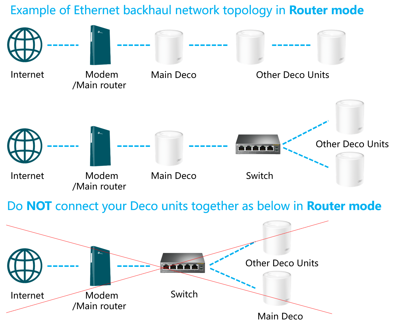

dpolal Δημοσ. 27 Μαΐου 2024 Δημοσ. 27 Μαΐου 2024 (επεξεργασμένο) Στις 23/5/2024 στις 10:28 ΜΜ, educd18 είπε Προσπάθησα με devolo powerline 550+ starter αλλά δεν βόλευε πολύ επειδή άλλαξε ρολόι ρεύματος και είπα να πάω σε TPlink Deco M4 αφού διάβασα διάφορες αξιολογήσεις. Από το ισόγειο που είχα την κεντρική μονάδα στον όροφο δεν έφτανες σχεδόν καθόλου σήμα! Έχω δυνατότητα να συνδέσω καλώδιο ethernet από το ισόγειο στον πρώτο. Ερώτημα;; 1) Να πάω το σήμα με την κεντρική μονάδα του TP Link με καλώδιο στον Α όροφο και μετά να δώσω ασύρματα στον Β; Η καλύτερη λύση είναι να αγοράσεις μία ακόμα μονάδα TP-Link και να ρίξεις καλώδιο από τον 1ο όροφο στον 2ο, μπορούν να συνδεθούν και να λειτουργήσουν εν σειρά. (Δεν κατάλαβα αν έχεις αγοράσει 2 ή 3 Μ4) Επίσης μπορείς να βάλεις ένα μικρό switch μετά το 1ο και να τραβήξεις καλώδια στα 2 και 3. Επεξ/σία 27 Μαΐου 2024 από dpolal
