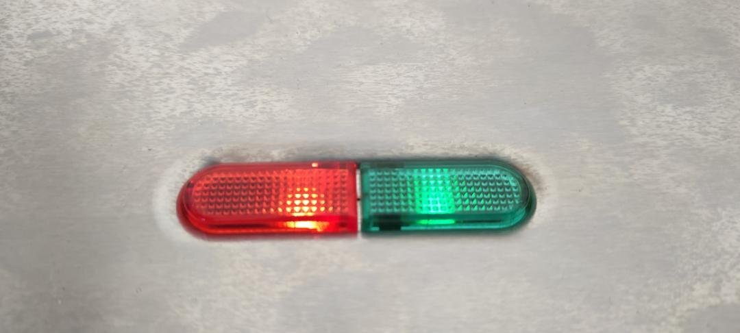

milos_ Δημοσ. 23 Μαΐου 2024 Δημοσ. 23 Μαΐου 2024 Λοιπόν, έχω πάρει πριν κάνα μήνα τη παρακάτω ψηστιερα από lidl και παρουσιάζει το εξής πρόβλημα, δεν ζεστενονται οι πλάκες. Και οι δύο λυχνίες ανάβουν με το που τη βάλω στη πρίζα σα να έχει πιάσει θερμοκρασία. Την πάω πίσω ή μπορώ να κάνω κάτι;

milos_ Δημοσ. 23 Μαΐου 2024 Μέλος Δημοσ. 23 Μαΐου 2024 46 λεπτά πριν, nickol-us είπε Νομίζω ότι το ένα ανάβει μόνιμα ως ενδεικτικό και το δεύτερο για να ξέρεις ότι δουλεύει η αντίσταση. Εγχειρίδιο χρήσης δεν είχε; Γιατί δεν επιβεβαιώνεις από εκεί; Ακόμη και με τον κωδικό της ψηστιέρας θα το βρεις online. Αν δεν δουλεύει σύμφωνα με όσα λένε οι οδηγίες την πας για επιστροφή. Από το εγχειρίδιο είδα πως και τα δύο ανάβουν ταυτόχρονα όταν ζεσταθεί. Εδώ ανάβουν μόλις μπει πρίζα και δεν ζεσταίνει ποτέ

agrio.imeros Δημοσ. 23 Μαΐου 2024 Δημοσ. 23 Μαΐου 2024 2 ώρες πριν, milos_ είπε Λοιπόν, έχω πάρει πριν κάνα μήνα τη παρακάτω ψηστιερα από lidl και παρουσιάζει το εξής πρόβλημα, δεν ζεστενονται οι πλάκες. Και οι δύο λυχνίες ανάβουν με το που τη βάλω στη πρίζα σα να έχει πιάσει θερμοκρασία. Την πάω πίσω ή μπορώ να κάνω κάτι; Δεν πρέπει να ανάβουν και τα δυο λαμπάκια ταυτόχρονα. Όταν βάζεις το φις στην πρίζα ανάβει το κόκκινο και όταν πιάσει θερμοκρασία μετά από 1-2 λεπτά ανάβει το πράσινο. Αν έχεις την απόδειξη καλά θα κάνεις να περάσεις μια βόλτα από το κατάστημα...
sstratos Δημοσ. 23 Μαΐου 2024 Δημοσ. 23 Μαΐου 2024 Το πράσινο λαμπάκι σημαίνει οτι ειναι στην μπρίζα απλώς. Το κόκκινο ανάβει μόνο όταν ανάβουν οι αντιστάσεις. Δηλαδή το κόκκινο ανάβει στην αρχή , μόλις ζεσταθεί σβήνει για λίγο και μόλις κρυώσουν οι πλάκες ξανανάβει... Εαν το κόκκινο ανάβει αλλα δεν ζεστένονται καθόλου οι πλάκες , τότε ή εχει χαλάσει ο θερμοστάτης ή εχει βγεί το καλώδιο που πάει στις αντιστάσεις. Εαν πιάνουν τα χέρια σου μπορείς να το κοιτάξεις - εκτός ρεύματος φυσικά-
