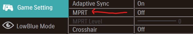

  • Πήγαινε στις ρυθμίσεις των γραφικών στα Windows και κατέβασε τα Hz (Vertical Frequency) της Philips π.χ. βάλε λιγότερο από 120 Hz (εάν το υποστηρίζει).
  • Πήγαινε στο μενού της οθόνης σου όπως φαίνεται στη φωτογραφία που ακολουθεί και τσέκαρε ότι το MPRT είναι απενεργοποιημένο.
  • Εάν όχι απενεργοποίησέ το και δες εάν έχεις το πρόβλημα.

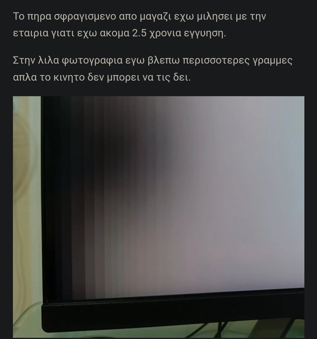

Η Philips δεν βλεπει προβλημα λεει οτι ειναι προβλημα της φωτογραφικης μου (Sony A7C Samyang 24mm 1.8 ) ους λεω στειλτε ανθρωπο αδω να το δει με τα ματια του δεν μπορουν πρεπει να στειλω και αλλες φωτογραφιες.
https://postimg.cc/HJ2VDy0Z
https://postimg.cc/9Rg0zHny
Τους εστειλα και αυτες.

Γιατί έστειλες αυτές τις φώτο και οχι μια που είχες βάλει πιο πριν εδώ που φαινόταν πιο έντονα το πρόβλημα στο grantient καθώς και το ίδιο στην τηλεόραση που είπες ότι έχεις και δεν φαινεται έτσι; Παραθέτω screenshot από το προηγούμενο σχόλιο σου για να καταλάβεις ποια φωτογραφία εννοώ.
Πρεπει γενικώς να κάνει μπαμ το πρόβλημα αλλιώς δεν το καταλαβαίνουν ή απλά προσπαθούν να σε πείσουν ότι δεν είναι τραγικό και είναι εντός ορίων του σφάλματος λάθους.

Τις έχω στείλει και αυτές και το φεγγάρι.
Δεν διάβασες τι μου είπαν για τις τελευταίες ότι οι κάθετες γραμμές είναι φυσιολογικές έλεος!

Παρόμοια οθόνη έχω και εγώ αλλά φθηνότερο μοντέλο,
https://www.skroutz.gr/s/20200490/Philips-272E1CA-VA-Curved-Monitor-27-FHD-1920x1080-me-CHrono-Apokrisis-4ms-GTG.html
και παρουσιάζει περίπου τις ίδιες γραμμές που βλέπεις σε όλες τις εικόνες που ανάρτησες ΑΛΛΑ όχι τόσο έντονα όσο η δική σου.
Δηλαδή εγώ το βλέπω το φεγγάρι κανονικά και εμφανίζει κάποια στεφάνια γύρω του αλλά πολύ αδιόρατα.
Πιθανότατα να φταίνε τα panels της Philips για το θέμα γενικά, αλλά για την περίπτωση σου ίσως να έχει θέμα.

Απλά κατάλαβα οτι έστειλες μόνο εκεινες και σου απάντησαν αυτό επειδή δεν φαινεται τόσο τραγικό (τις είδα από το κινητό, σε περίπτωση που κάνει μπαμ και σε εκείνες).
Πάντως σε καμία περίπτωση δεν φαίνεται να είναι φυσιολογικό να φαίνεται έτσι...  Πίεσε τους... Και ζητά να μιλήσεις σε κάποιον ανώτερο/supervisor και όταν μιλήσεις μαζί του, πες του αν αυτή είναι η επίσημη θέση της εταιρίας για τα προϊόντα τους ότι έτσι είναι το φυσιολογικό να δουλεύουν. Αν συνεχίσουν πες τιποτα για social media και άμα λάχει κάνε post στο επίσημο λογαριασμό με φώτο και την ιστορία που αντιμετωπίσεις στο support. Να δεις για πότε σου λένε να δώσεις στοιχεία να επικοινωνήσει μαζί σου το support τους και για πότε γίνεται η αντικατάσταση. Αυτά.
