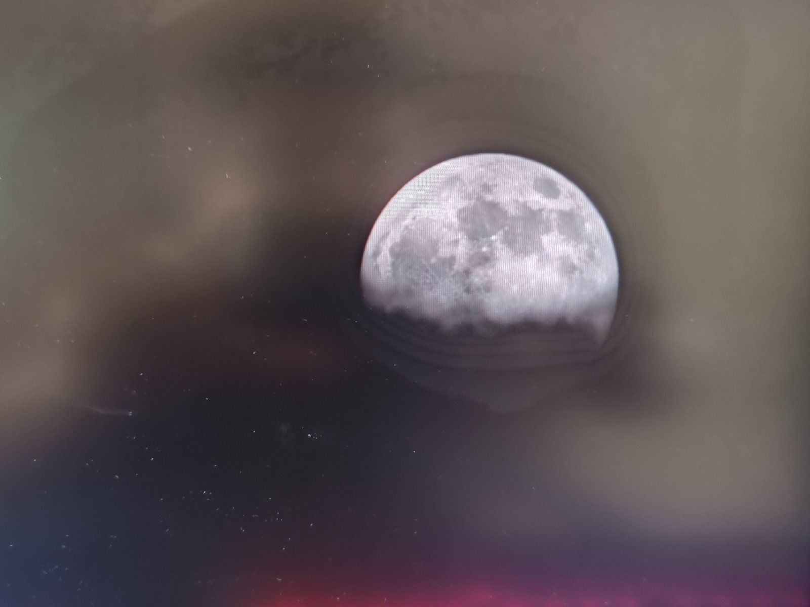

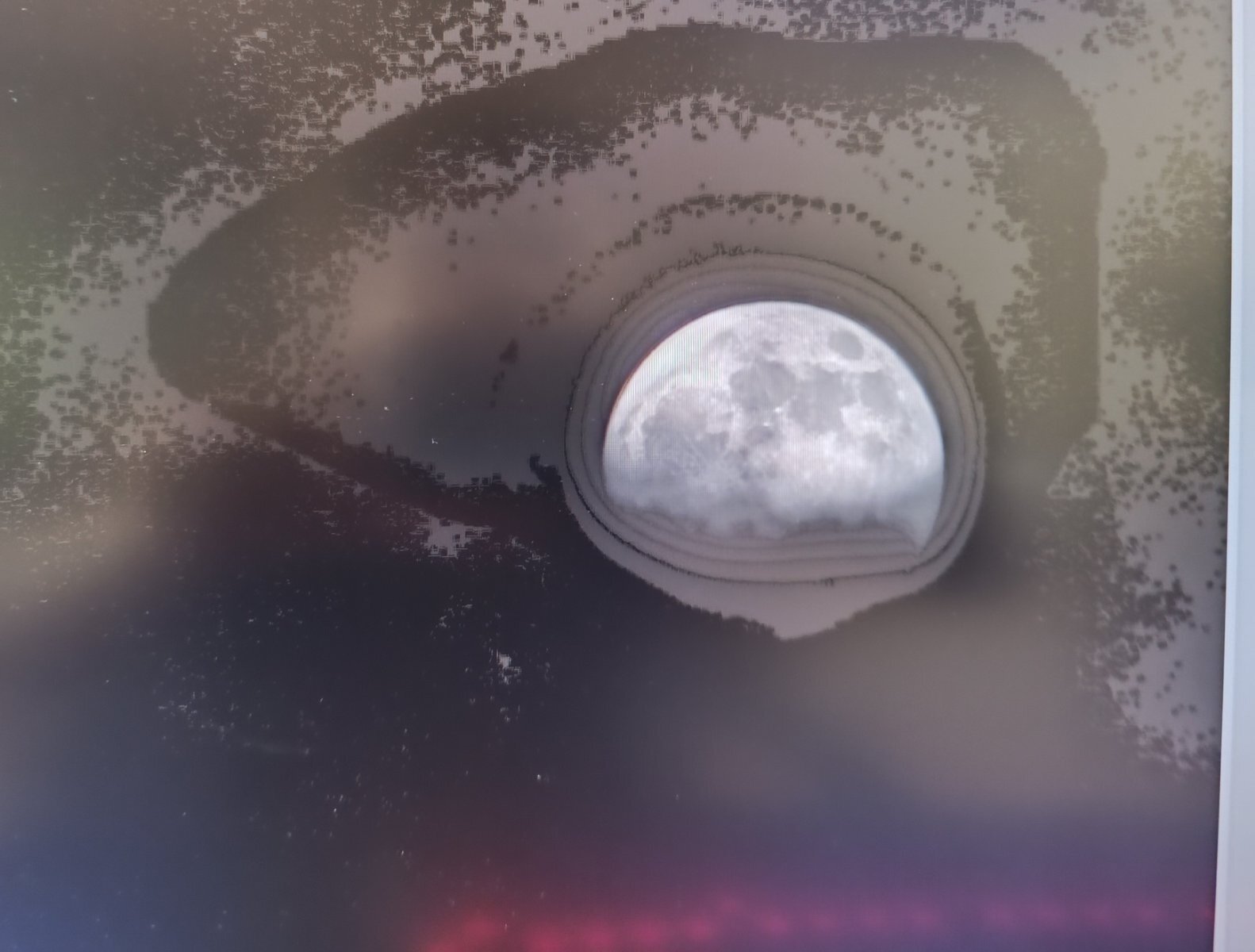

LLLEFTERIS Δημοσ. 23 Μαΐου 2024 Δημοσ. 23 Μαΐου 2024 (επεξεργασμένο) Εχω μια 27αρα Philips 2k 165Hz HDR και σε διπλανο site καποιος ειχε ανεβασει φωτογραφιες απο το φεγγαρι και εγω τις εβλεπα οπως στην φωτογραφια παρακατω και ελεγα μα ειναι μαπα η φωτογραφια τις ειδα ομως απο το κινητο και ειναι μια χαρα. Δεν εχω προβλημα στην καρτα γραφικων γιατι συνδεσα την οθονη και στην ενσωματωμενη καρτα παλι ετσι το βλεπω. Εδω η κανονικη φωτογραφια. Χωρις HDR την βλεπω ετσι πολυ καλυτερα αλλα και παλι βλεπω κυκλους γυρω απο το φεγγαρι. Επεξ/σία 23 Μαΐου 2024 από LLLEFTERIS

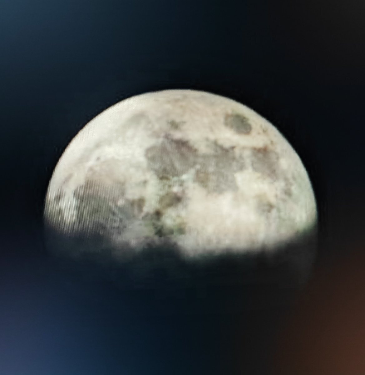

tasvar Δημοσ. 27 Μαΐου 2024 Δημοσ. 27 Μαΐου 2024 (επεξεργασμένο) 1 ώρα πριν, LLLEFTERIS είπε Μπορεις να μου πεις τι ρυθμισεις εχεις στην οθονη και το HDR στον υπολογιστη σου ειναι ενεργοποιημενο; Στην οθόνη, έχω το προφίλ personal για το HDR. Ενεργο το HDR από τα windows και έχω κάνει calibration με το windows HDR calibration tool. Βλέπω αυτό, πολύ καλύτερα βέβαια. Η φωτογραφία είναι από το κινητό. Στην οθόνη το δείχνει τέλεια. Επεξ/σία 27 Μαΐου 2024 από tasvar 1

LLLEFTERIS Δημοσ. 27 Μαΐου 2024 Μέλος Δημοσ. 27 Μαΐου 2024 27 λεπτά πριν, tasvar είπε https://www.skroutz.gr/s/34157555/Philips-27M1N5500ZA-IPS-HDR-Gaming-Monitor-27-QHD-2560x1440-144Hz-me-CHrono-Apokrisis-1ms-GTG.html Αυτή έχω. Είναι ips η δικιά σου μήπως το πρόβλημα μου είναι λόγω VA panel? Αν και VA ήταν και η Odyssey G7 που είχα δεν είχα προσέξει κάποιο πρόβλημα. Το ΣΚ είχα πάει εξοχικό και πήρα την φωτογραφική μαζί μου να δοκιμάσω έναν φακό που αγόρασα σήμερα που έβαλα να δω τις φωτογραφίες στον υπολογιστή στα πρόσωπα είχε μια κοκκινίλα σαν παστέλ και λέω ωχ πρόβλημα του φακού και τελικά πριν λίγο που τις είδα από το κινητό είναι μια χαρά.
