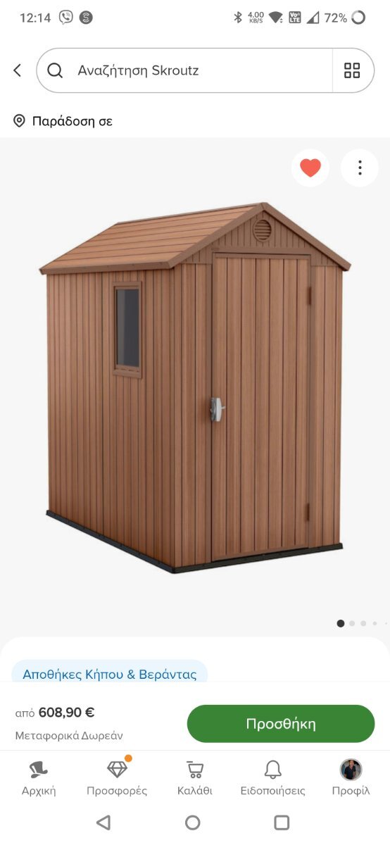

haris_216 Δημοσ. 22 Μαΐου 2024 Δημοσ. 22 Μαΐου 2024 Μια χαρά δείχνει. Όπως όμως σου ανέφερα, συνεχίζω να θεωρώ (προσωπική εκτίμηση) ότι είναι ζωτικό το να "πατάει" ίσια (μάλιστα ήδη σε σχετικό σχόλιο του skroutz αναφέρεται "Λίγο ακριβό Κατά τα άλλα ποιοτική κατασκευή από ανακυκλωμένο πλαστικό χρειάζεται αλφαδιασμενο δάπεδο και είναι στεγανό") Αν οι διαστάσεις ήταν στο τυποποιημένο μέγεθος των παλετών δεν θα είχες θέμα. Μία παλέτα και ήσουν κομπλέ. Επειδή όμως θα χρειαστείς τουλάχιστον 2, πρέπει να δεις πως θα εξασφαλίσεις ενιαίο δάπεδο (το τσιμεντάκι, αν και η προφανής και εύκολη λύση, δεν το αναφέρω αφού το απορρίπτεις εξαρχής) 1
SeNNinhA Δημοσ. 22 Μαΐου 2024 Δημοσ. 22 Μαΐου 2024 (επεξεργασμένο) 2 ώρες πριν, petroskoum είπε Αυτή αγόρασα παιδιά..έχει πάτωμα!! Έχει πάτωμα αλλά πόσο ισχυρό πατωμα. Εάν είναι αρκετά ισχυρό (αμφιβάλω) τότε βάλε 4 τσιμεντολιθα στις γωνίες, αλφαδιασε καλά και ακούμπησε την από πάνω. Εάν όχι τότε θα πρέπει επιπλέον να κατασκευάσεις και πλαίσιο δαπέδου για να πατήσει πάνω. Ξυλινο ή μεταλλικό. Τα τσιμεντολιθα δεν τα γλυτώνεις για να διατηρήσεις μια αποσταση από το έδαφος για να μην έχεις σαπίλες. Βάλε παραπάνω από 4 εάν θεωρείς ότι μπορείς να τα αλφαδιασεις σωστα και το έδαφος είναι σταθερό ώστε να μην έχεις διαφορικες καθιζησεις σε κάθε ένα. Εχε υπόψη σου ότι η αποθήκη σου αποτελεί κατασκευή στο οικόπεδο σου και θέλει οικοδομική άδεια. Στο λέω για να μην εκπλαγείς σε περίπτωση καταγγελίας, ελέγχου ή ανάγκης έκδοσης πιστοποιητικού νομιμότητας ή ηλεκτρονικης ταυτότητας του κτιρίου σου Επεξ/σία 22 Μαΐου 2024 από SeNNinhA 2
