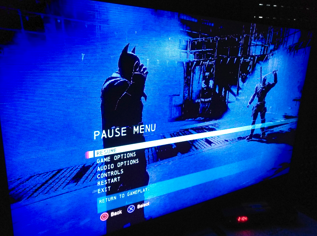

Loup-Garou Δημοσ. 27 Μαϊου Μέλος Share Δημοσ. 27 Μαϊου Φιλαράκια μου δυστυχώς Οπως βλέπεται και στην φωτό, από τον φίλο μου που συνδέθηκα στο PS5 του, μου στριμάρει μια χαρά Αρα η λογική λέει οτι φταίει η κονσόλα μου Το μπέρδεμα είναι ότι έφερα στο σπίτι κονσόλα PS4 του γαμπρού μου και σε αυτή έβγαζε error Τώρα θέλω, ΑΝ κάποιος έχει PS4 και Premium συνδρομή, να τσεκάρει αν του βγάζει error Συνδέστε για να σχολιάσετε Κοινοποίηση σε άλλες σελίδες άλλες επιλογές

Moderators Malthador Δημοσ. 27 Μαϊου Moderators Share Δημοσ. 27 Μαϊου Κάτι δεν κολλάει. Αν δύο διαφορετικές κονσόλες βγάζουν το ίδιο error στην ίδια γραμμή, τότε δεν φταίει η κονσόλα Αν το ίδιο account streamάρει κανονικά σε άλλη κονσόλα, τότε δεν φταίει το account. Αν η ίδια κονσόλα βγάζει το ίδιο error σε διαφορετικές γραμμές, τότε δεν φταίει η γραμμή. Δεν μπορεί να μην φταίει κάτι από τα παραπάνω, είναι κουκιά μετρημένα. Είναι είτε πρόβλημα της κονσόλας, είτε πρόβλημα του λογαριασμού, είτε πρόβλημα της γραμμής. Ας τα πάρουμε ένα-ένα: (α) Επειδή ο λογαριασμός streamαρε κανονικά σε άλλη κονσόλα και επειδή δεν μοιάζει να έχει πρόβλημα, αφού είπες ότι έχει region Greece και η αγορά της συνδρομής έγινε από το ελληνικό store, θα θεωρήσουμε ότι δεν έχει κάποιο πρόβλημα ο λογαριασμός (να έχει γίνει banned or smth). Στο store μπαίνει κανονικά, σωστά; Μπορείς να κατεβάσεις locally τα games της συνδρομής, έτσι; (β) Αν θεωρήσουμε ότι έχει κάποιο θέμα η κονσόλα, τότε λογικά με factory reset θα λυθεί, ειδικά από τη στιγμή που πιο παλιά σου δούλευε κομπλέ. Ξεκίνα από εκεί, κάνε επαναφορά. (γ) Αν δεν λυθεί το πρόβλημα με reset, τότε λογικά θα είναι πρόβλημα της γραμμής ή του router. Πράγμα που σημαίνει ότι δοκιμάζοντας σε άλλη γραμμή θα πρέπει να παίξει. Για να επιβεβαιώσουμε ότι είναι θέμα της γραμμής ή του router, και απο τη στιγμή που δεν έχεις σήμα για να δουλέψει το hotspot- θα πρέπει να πάρεις την κονσόλα σου σε κάποιο άλλο σπίτι και να τη δοκιμάσεις: Αν δουλέψει σε άλλο σπίτι, τότε έχει πρόβλημα η γραμμή ή το router σου. Ξεκινάς με επαναφορά στο router. Αν και πάλι δεν λυθεί, επικοινωνείς με τον πάροχό σου να του αναφέρεις το πρόβλημα και να σε ενημερώσουν τι αλλαγές έχουν κάνει στη γραμμή σου. Αν δεν δουλέψει ούτε σε άλλο σπίτι, τότε γυρνάμε στο (β), σημαίνει ότι έχει πρόβλημα η κονσόλα σου, πρόβλημα που δεν λύθηκε με το reset. Σε αυτή την περίπτωση θα πρέπει να επικοινωνήσεις με την Sony για να τη στείλεις στο service. Σε όσες δοκιμές κάνεις, η κονσόλα να είναι συνδεδεμένη με καλώδιο στο router. Νομίζω ότι τα κάλυψα όλα, δεν μπορώ να σκεφτώ κάτι άλλο, πραγματικά. Συνδέστε για να σχολιάσετε Κοινοποίηση σε άλλες σελίδες άλλες επιλογές
