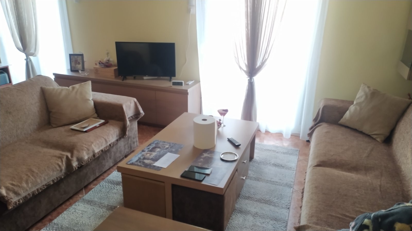

pavloa Δημοσ. 30 Μαΐου 2024 Μέλος Δημοσ. 30 Μαΐου 2024 Στις 26/5/2024 στις 9:31 ΠΜ, Payne83 είπε Πιο βασικο είναι το πάνελ εάν θέλεις Va με καλύτερα μαύρα και μικρές γωνίες της θέασης (δλδ υπό μεγάλη γωνία αλλαζει η ποιότητα εικόνας) η Ips με όχι τόσο καλά μαύρα αλλά καλύτερες γωνίες θέασης. Η Hisense U6K σαν εικόνα είναι καλύτερη από την Samsung. Το vida λογισμικό είναι κατώτερο ενός android σίγουρα αλλά τα βασικα τα κάνεις χωρίς προβλήματα. Το tizen της Samsung είναι λίγο καλύτερο λογισμικό από το vida. Και οι δύο αυτές έχουν Va πάνελ. Εάν έχεις μεγάλες γωνίες θέασης. Ίσως καλύτερα κάποια με ips πάνελ. Αυτό είναι το σαλόνι μας. Το έπιπλο της τηλεόρασης κανονικά θα έμπαινε εκεί που είναι ο δεξιός καναπές αλλά επειδή μας βγήκε πιο μεγάλος απο ότι περιμέναμε αναγκαστικά το έπιπλο μπήκε εκεί που είναι τώρα.. Η τηλεόραση που σκέφτομαι να πάρουμε θέλω να την κρεμάσω στον τοίχο με βάση (βραχίονα) που να μπορεί να γυρνάει δεξιά - αριστερά και πάνω - κάτω. Το ύψος σκέφτομαι να ξεκινάει περίπου από το ύψος της τηλεόρασης που έχω τώρα. Σε αυτή την περίπτωση πάω σε va ή ips?
Payne83 Δημοσ. 2 Ιουνίου 2024 Δημοσ. 2 Ιουνίου 2024 Αφού θα την βάλεις με βραχίονα και θα την γυρνάς τότε την. Hisense U6K έχει πολύ ωραία μαύρα και καλή ποιότητα εικόνας. Εάν θέλεις ips δες τότε μια πιο καινούργιαω (χρονολογίκα) σειρά LG πχ https://www.skroutz.gr/s/42203178/LG-Smart-Tileorasi-55-4K-UHD-LED-55UR78006L-HDR-2023.html Από πιο παλιές αυτή https://www.skroutz.gr/s/29231363/LG-Smart-Tileorasi-55-4K-UHD-LED-55UP75003LF-HDR-2021.html#search
