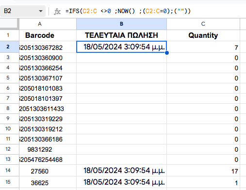

καλησπέρα, το νούμερο στο C2 αλλάζει με countif από το άλλο tab .αυτο που θέλω να κάνω είναι κάθε φορα που αλλάζει το νούμερο στο C2 να γραφει την ημερομινια και την ώρα στο Β2 .. βρήκα τη λύση του if απλα με το now αλλάζει σε όλα κελια ανεξάρτητος σε ποιο κελι έγινε η αλλαγη  στη στήλη c..θα ήθελα pls βοήθεια γιατί δε ξέρω να γράψω το script που θέλει για να γινει..ευχαριστω πολύ

Επεξ/σία από nikos_greece

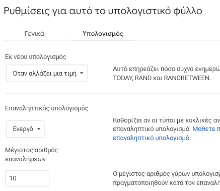

Άρα πήγαινε αρχείο->ρυθμίσεις->υπολογισμοί και ενεργοποίησε κυκλικό υπολογισμό, εγώ εβαλα 10 επαναλήψεις δεν θες παραπάνω είναι απλός υπολογισμός.

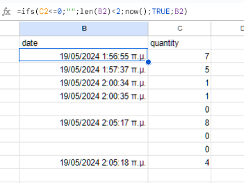

Μετά αν στο Β2 έχεις την ημερομηνια που μπηκε πρωτ φορα θετικη ποσοτητα στο C2 βάλε αυτό:
=ifs(C2<=0;"";len(B2)<2;now();TRUE;B2)
Στην ουσία πάει με την σειρά: Αν ποσοτητα <=0 -> σβήσε το C2, αλλιώς1 (αν ποσοτητα θετικη επομενως και) στο Β2 δεν εχει κατι τοτε βαλε ημερομηνια, αλλα τελος αν στο Β2 εχει κατι τοτε κρατα το Β2.
Συρε την στηλη παρακατω και τελος.
Σημείωση: Ετσι οπως ειναι γραμμενη η συνρτηση, αν βαλεις στο C2 0 και ξαναβαλεις θετικη ποσοτητα στην ουσια επαναφερει την ημεροομηνια την γραφεις ως τωρινη ημερομηνια, χανεται η αρχικη, που ισως ειανι και το επιθυμητο αν θες να κανεις reset.
