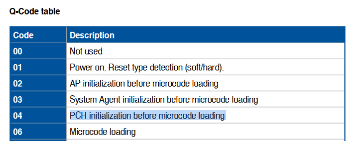

JPaxilleas Δημοσ. 31 Μαΐου 2024 Δημοσ. 31 Μαΐου 2024 (επεξεργασμένο) 1 ώρα πριν, Nana09 είπε Ναι, αυτό. Νομίζω δύο χρειάζεται αν τον υπερχρονισεις. Με το οποίο δεν έχω ασχοληθεί ποτέ Σωστά το λες αλλά δες παρακάτω τι παίζει με κάποιες μητρικές. Εάν ψάξεις για το error code 04 (PCH initialization) και ειδικά για μητρικές Asus για Intel θα βρεις ότι αυτές σε κάποιες περιπτώσεις αφορούν τις τάσεις που εφαρμόζονται στο chipset της μητρικής και σχετίζονται με διάφορα voltages τα οποία τροφοδοτούν το North Bridge chip της μητρικής. Οπότε οι πιθανότερες αιτίες του προβλήματος μπορεί να είναι μια από τις παρακάτω: Πιθανή αιτία προβλήματος 1. Ορισμένες μητρικές δεν δουλεύουν καλά όταν δεν έχεις συνδέσει όλα τα καλώδια στα CPU θύρες τους. Εφόσον έχεις μητρική με Intel θα έλεγα να βάλεις και το άλλο καλώδιο. Ο επεξεργαστής τραβάει όση ισχύ χρειάζεται και όχι παραπάνω (μια περίπτωση είναι τα καλώδια να είναι το πρόβλημα, αλλά όπως λες πριν λειτουργούσαν όλα κανονικά χωρίς πρόβλημα). Πιθανή αιτία προβλήματος 2 Το τροφοδοτικό υποψιάζομαι ότι είναι - με τη μεγαλύτερη πιθανότητα - το πρόβλημα (και ο μόνος τρόπος να το δεις είναι να χρησιμοποιήσεις κάποιο άλλο για δοκιμή). Πιθανή αιτία προβλήματος 3 Η επόμενη πιθανή αιτία είναι οι μνήμες (κάποια ασυμβατότητα ή λανθασμένες ρυθμίσεις στο BIOS). Για τις ρυθμίσεις των μνημών βάλε τις όποιες ρυθμίσεις στο Auto για να δοκιμάσεις. Εναλλακτικά κάνε reset το BIOS και επαναφορά στις αρχικές του ρυθμίσεις. Πιθανή αιτία προβλήματος 4 Μια άλλη περίπτωση είναι οι ρυθμίσεις του BIOS και οι drivers της κάρτας γραφικών (η συνδυασμός αυτών και στο αναφέρω λόγω δικής μου εμπειρίας σε ASUS μητρική και με τον ίδιο κωδικό λάθους). Σε αυτή την περίπτωση μπορείς να δοκιμάσεις τα παρακάτω με τη σειρά που παρατίθενται: Α. Κάρτα Γραφικών Κατέβασε το πρόγραμμα DDU Μπες σε Safe Mode Χρησιμοποίησε το DDU και απεγκατέστησε τους drivers της κάρτας γραφικών Ξαναμπές σε κανονική λειτυοργία και εγκατέστησε εκ νέου τους drivers της κάρτας γραφικών Β. BIOS Μπες στο BIOS και κάνε τα εξής με τις παρακάτω ρυθμίσεις (βρες τες είτε μέσω του manual της μητρικής, είτε απευθείας μέσα από το BIOS): Above 4G decoding : Να το ενεργοποιήσεις (Σημείωση: σε κάποιες μητρικές Asus αυτό μπορείς να το ενεργοποιήσεις μόνο όταν το CSM support ή όπως αναφέρεται στην μητρική είναι απενεργοποιημένο) Fast Boot : Να το απενεργοποιήσεις Γ. Windows Παίξε με τη ρύθμιση των Windows "Turn on fast startup" (θα τη βρεις όπως φαίνεται στην εικόνα που ακολουθεί). Εννοώ δοκίμασε να είναι είτε ενεργοποιημένη, είτε απενεργοποιημένη (εφόσον έχεις κάνει όλα τα προηγούμενα). Σε κάθε περίπτωση δοκιμάζεις να δεις εάν λύνεις το πρόβλημά σου. Κάθε φορά βέβαια που κάνεις κάποια αλλαγή επαννεκινείς τον υπολογιστή. Επεξ/σία 31 Μαΐου 2024 από JPaxilleas
