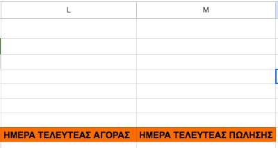

nikos_greece Δημοσ. 14 Μαϊου Share Δημοσ. 14 Μαϊου (επεξεργασμένο) καλησπερα σας , εχω φτιαξει ενα πινακα για αποθήκη σε καταστημα με το barcode ( στήλη Α) , το ονομα του προιοντος( στήλη Β ) ποσα πουλαει ( στήλη D)και ποσα αγοραζει ( στήλη E) και καθε φορα που σκαναρει ενα προιον αφαιρείτε απο την στειλει D και οταν αγοραζει και προσθετονται στην στήλη Ε.. αυτο που θελω να κάνω ειναι καθε φορα που γινεται μια αλλαγη στο νουμερο των πουλημένων (( στήλη D) να μου γραφει την ημερομινία στην ιδια σειρα στην στήλη Μ ..και καθε φορα που αλλαζει ο αριθμος σε ενα προιον οταν γινεται αγορα στην στήλη Ε να μου γραφει την ημερομινια στην ιδια σειρα στην στηλη L . απλα επειδή το google sheet εχει πολλες καρτέλες να ισχύει μονο για την καρτελα με το ονομα apothiki Δεν εχω ιδεα απο κωδικα και πως να το κανω και θα εκτιμούσα αν μπορουσε καποιος να με βοηθήσει .. αν χρειαζονται και αλλες πληροφορίες για αριθμο κελιών μου λετε να σας πω ευχαριστω παρα πολυ προκαταβολικά Επεξ/σία 14 Μαϊου από nikos_greece Συνδέστε για να σχολιάσετε Κοινοποίηση σε άλλες σελίδες άλλες επιλογές

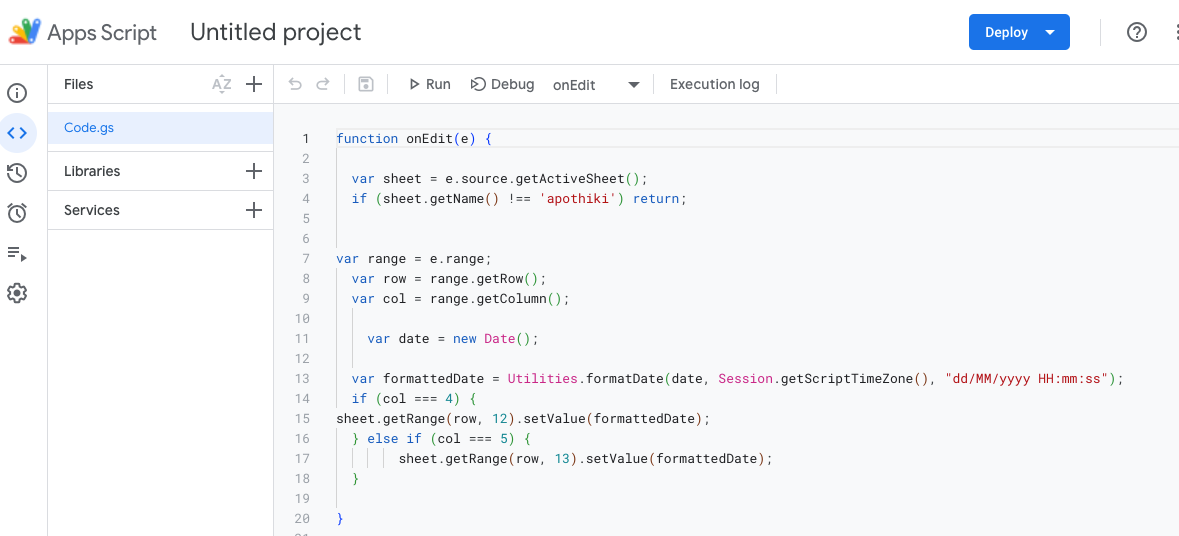

Billator Δημοσ. 14 Μαϊου Share Δημοσ. 14 Μαϊου (επεξεργασμένο) Καλησπέρα, Για να πάρεις μία ιδέα μπορείς να ψάξεις "Timestamp on Google sheet using Google script" Υπάρχουν πολλά workarounds που μπορείς να χρησιμοποιήσεις. Για παράδειγμα, onEdit ή OnChange trigger, μπορεί ανάλογα το structure του κώδικα να δουλέψεις και με τα 2. Στην ουσία θα γίνεται Locate το cell στο οποίο αλλάζουν τα δεδομένα, και σε εκείνη την σειρά στην στήλη που θες θα θέσεις το timestamp πχ: var timeVar = new Date(); Το οποίο μετά μπορείς να φορμοποιήσεις όπως θες πχ: timestamp = Utilities.formatDate(timeVar, 'GMT', 'dd-MM-yyyy || HH:mm:ss'); Ένα sample code είναι αυτό: function onEdit(e) { var sheet = e.source.getActiveSheet(); // Αν η ενέργεια δεν γίνει στο sheet tab που θέλουμε τερματίζουμε το script if (sheet.getName() !== 'apothiki') return; var range = e.range; var row = range.getRow(); var col = range.getColumn(); // Παίρνουμε την τρέχουσα ημερομηνία var date = new Date(); // Προχωράμε σε μορφοποίηση της ημερομηνίας και ώρας σε Ελληνική μορφή var formattedDate = Utilities.formatDate(date, Session.getScriptTimeZone(), "dd/MM/yyyy HH:mm:ss"); // Ελέγχουμε αν η edited στήλη είναι η D (4) ή η E (5) if (col === 4) { // Αν η στήλη D (πωλήσεις) επεξεργαστεί, ενημερώνουμε τη στήλη M (13) sheet.getRange(row, 12).setValue(formattedDate); } else if (col === 5) { // Αν η στήλη E (αγορές) επεξεργαστεί, ενημερώνουμε τη στήλη L (12) sheet.getRange(row, 13).setValue(formattedDate); } } Για να σου λειτουργήσει πρέπει πρώτα να δημιουργήσεις ένα trigger όπου διαλέγεις: Choose which function to run --> onEdit Select event source --> From spreadsheet Select event type--> On edit Το παραπάνω δουλεύει ακριβώς όπως το χρειάζεσαι αλλά μπορείς να το προσαρμώσεις περαιτέρω. Αν έχεις κάποια απορία μπορείς να γράψεις εδώ, θα μπορέσω να το δω το απόγευμα αύριο λογικά εκτός και αν σου απαντήσει κάποιος άλλος πρώτα. Επεξ/σία 14 Μαϊου από Billator 2 Συνδέστε για να σχολιάσετε Κοινοποίηση σε άλλες σελίδες άλλες επιλογές

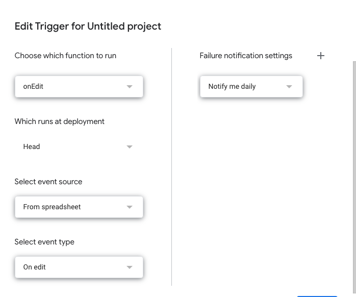

nikos_greece Δημοσ. 15 Μαϊου Μέλος Share Δημοσ. 15 Μαϊου (επεξεργασμένο) καλησπερα φιλε, τα εκανα οπως τα λες ακριβως σου βαζω και φωτο να τσεκαρεις..απλα αν εχω κανει σωστα το κωδικα δε ξερω ή μαλλον δε κανω κατι καλά για να το προσαρμόσω στο sheet που θελω γιατι ενω αλλαζω τα νουμερα η ημερομινια δε εμφανιζετε Επεξ/σία 15 Μαϊου από nikos_greece Συνδέστε για να σχολιάσετε Κοινοποίηση σε άλλες σελίδες άλλες επιλογές
Billator Δημοσ. 15 Μαϊου Share Δημοσ. 15 Μαϊου (επεξεργασμένο) @nikos_greece Όταν κάνεις save το trigger, πρέπει να "πετάξει" ένα pop out window όπου από εκεί πρέπει να δώσεις permissions αλλιώς δεν λειτουργεί. (όπως και κανένα Google script αν δεν δώσουμε permissions). Αν δες σου βγάζει το παράθυρο αυτό το κάνει block ο browser, είτε από αριστερά είτε από δεξιά του URL στον browser θα δεις την επιλογή για να το ανοίξεις. Επίσης το "apothiki" πρέπει να το αλλάξεις με βάση το πως έχεις ονομάσει εσύ το tab το οποίο έχεις τις τιμές αυτές, αλλιώς πάλι δεν θα λειτουργεί. Επεξ/σία 15 Μαϊου από Billator Συνδέστε για να σχολιάσετε Κοινοποίηση σε άλλες σελίδες άλλες επιλογές

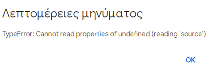

nikos_greece Δημοσ. 15 Μαϊου Μέλος Share Δημοσ. 15 Μαϊου (επεξεργασμένο) 1 ώρα πριν, Billator είπε @nikos_greece Όταν κάνεις save το trigger, πρέπει να "πετάξει" ένα pop out window όπου από εκεί πρέπει να δώσεις permissions αλλιώς δεν λειτουργεί. (όπως και κανένα Google script αν δεν δώσουμε permissions). Αν δες σου βγάζει το παράθυρο αυτό το κάνει block ο browser, είτε από αριστερά είτε από δεξιά του URL στον browser θα δεις την επιλογή για να το ανοίξεις. Επίσης το "apothiki" πρέπει να το αλλάξεις με βάση το πως έχεις ονομάσει εσύ το tab το οποίο έχεις τις τιμές αυτές, αλλιώς πάλι δεν θα λειτουργεί. εχω δωσει κανονικά αδεια για το trigger εχει αποθηκευτεί κανονικά ..οταν παω να κανω εκτελεση της εντολής απο το μενου πανω που σου εχω και στη φωτο βγαινει αυτο το μηνυμα...τι θελει να πει ο ποιητης ??:P Επεξ/σία 15 Μαϊου από nikos_greece Συνδέστε για να σχολιάσετε Κοινοποίηση σε άλλες σελίδες άλλες επιλογές
Billator Δημοσ. 15 Μαϊου Share Δημοσ. 15 Μαϊου (επεξεργασμένο) 12 λεπτά πριν, nikos_greece είπε εχω δωσει κανονικά αδεια για το trigger εχει αποθηκευτεί κανονικά ..οταν παω να κανω εκτελεση της εντολής απο το μενου πανω που σου εχω και στη φωτο βγαινει αυτο το μηνυμα...τι θελει να πει ο ποιητης ??:P Δεν είναι macro, δουλεύει onEdit. Δεν μπορείς να το κάνεις triggered manual το function αυτό. Με το που αλλάξεις κάτι στις σωστές στηλες στο σωστό tab αυτόματα θα μπει η ημερομηνία στην αντίστοιχη γραμμή. Δουλεύει live / αυτόματα κάθε φορά που αλλάζουν οι τιμές. Αφορά όμως user change τιμές το παραπάνω script. Αν η αλλαγές του στοκ γίνονται από script από 3η εφαρμογή δεν μπορεί να τις πιάσει. Εκεί θες άλλο workaround. Επεξ/σία 15 Μαϊου από Billator Συνδέστε για να σχολιάσετε Κοινοποίηση σε άλλες σελίδες άλλες επιλογές

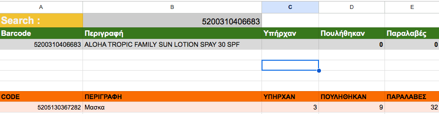

nikos_greece Δημοσ. 15 Μαϊου Μέλος Share Δημοσ. 15 Μαϊου (επεξεργασμένο) τα προιοντα σκανάρονται σε άλλο αρχείο google sheet σε μια καρτέλα , σε μια άλλη καρτέλα στο ίδιο αρχείο βλέπει πόσες φορές εχει περαστεί ο κάθε κωδικός (π.χ κωδικός 1234 φορές 5 ) και από εκεί με VLookUp το 5 βγαίνει στο τελικό πινακα σε άλλο αρχείο google sheet παλι στην στήλη των πωλήσεων ή αγορών ανάλογα αν δεν έχει θέμα για αυτό το λόγο και έχουμε βάλει σωστά τους αριθμούς για τις στείλες και τα κουτια τότε δε ξέρω τι μπορεί να είναι .. το κωδικα τον έχω γράψει κανονικά στο screept της google και είναι όπως στο έχω στη φωτό παραπάνω παρακατω στις φωτό σου έχω για να δεις ακριβώς τα νούμερα από στείλες και κουτιά μήπως είναι αυτά λάθος τα κουτιά που θέλουμε να κοιτάει αν αλλάζουν είναι τα παραλαβές και πουλίθηκαν τα πορτοκαλι στην κάτω εικόνα.. τα πάνω είναι απλό σερτσ στο πινακα για ευκολία και οι ημερομινιες να βγαίνουν ένα κουτί κάτω από εκεί που λέει ημερομινια τελευταίας πώλησης και αγορασ στην πρωτη εικόνα Επεξ/σία 15 Μαϊου από nikos_greece Συνδέστε για να σχολιάσετε Κοινοποίηση σε άλλες σελίδες άλλες επιλογές
