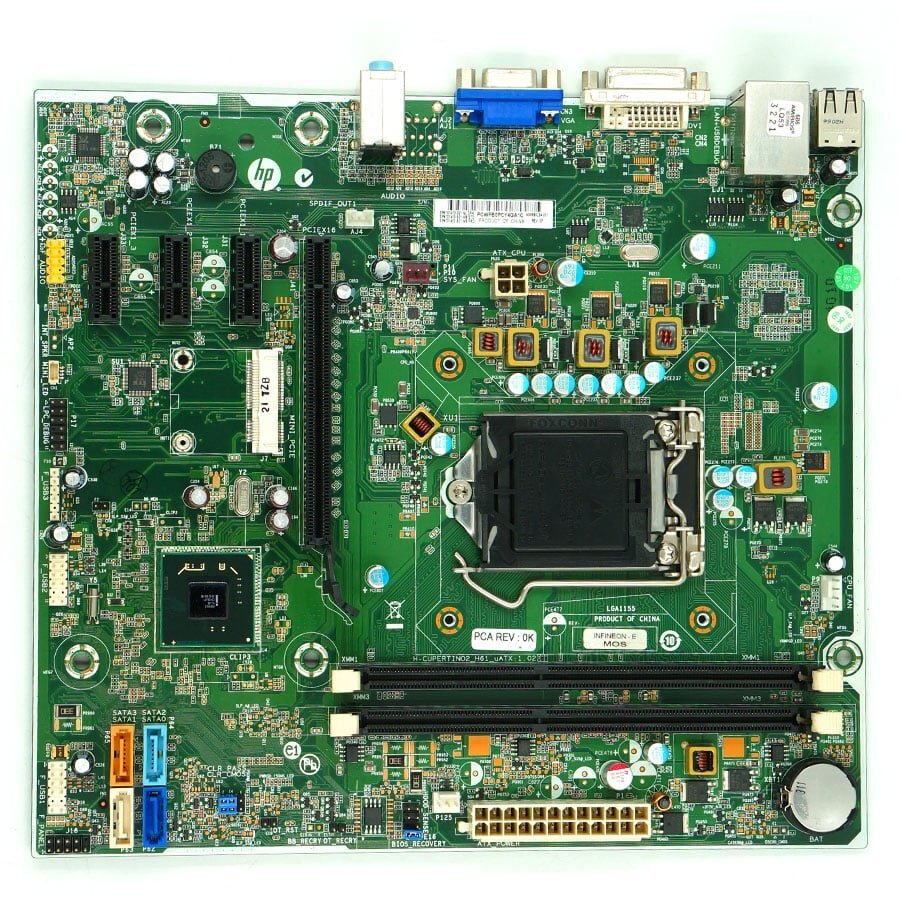

υριο μια μπαταρια κμοσ να δω μηπως φταιει αυτη
δε φταιει αυτό, θα άναβε κ θα σ εβγαζε μνμα στην οθονη
κράσαρε το bios? έκανε κανένα update κ κόλλησε? απότομη διακοπή, έστω κ από ρεύμα? αν μπορείς να σώσεις το bios , ΑΝ η mbd είναι dual bios ή κάτι, δες κ το manuual αν έχει κάποιο συνδυασμό πλήκτρων κλπ

βαλε κ το speaker-ακι αν υπάρχει της μητρικής κ αφαίρεσε εντελώς τις μνήμες
βγαζεις κ το καλώδιο ρεύματος
πατάς το power on να ξεφορτίσει
κάνεις cmos clear (είτε κουμπί, είτε jumber) , ξαναβάζεις το ρεύμα κ παρατηρείς, αν θα κάνει beeps ή αν θα αναβοσβήνουν leds λόγω της ελλειψης RAM
ΑΝ το κάνει, είναι καλό σημάδι, post-άρει

Τσέκαρε τους πυκνωτές αν είναι φουσκωμένοι. Αυτό που περιγράφεις μοιάζει με απανωτές αποτυχημένες προσπάθεις POST. Αν όλα τρέχουν στοκ τότε ίσως έχει χαλάσει η μητρική.

Πάντως, χαλασμένη CMOS μπαταρία δεν σημαίνει πανωλεθρία για το σύστημα. Απλά μπορεί να χαθούν κάποιες ρυθμίσεις όπως η ώρα.
Σου είπα για πυκωντές γιατί βλέπω ότι πρόκειται για μοντέλο μάλλον χαμηλής ποιότητας με πολλούς ηλεκτρολυτικούς. Ακόμα και έτσι μπορεί να υπάρχει μη εμφανής βλάβη.
ειναι παλιο μοντελο αλλα ελεγα μηπως το αναστησω μαλλον δεν θα τα καταφερω ,απλα δεν εχω βρει jumper να δοκιμαζα clear cmos ολα τα αλλα που ειπατε εσεις που με βοηθατε και ναστε καλα τα εκανα
Στη φωτό που παρέθεσες πιο πάνω φαίνεται , είναι στην αριστερή κάτω γωνία -δίπλα στις sata connections -γράφει clr_cmos , επίσης έχει και jumper επαναφοράς του bios, κατέβασε το manual του mobo από την hp και διάβασε λίγο να έχεις ένα μπούσουλα και δοκίμασε να το επαναφέρεις.
p.s. Δοκίμασε να βγάλεις και να καθαρίσεις πολύ καλά την cpu και τις ram καθώς και τα memory slots.

Κάνε πρώτα ενα καλό καθαρισμα και επανατοποθέτηση cpu-ram όπως έγραψα πιο πάνω και μετά αν δεν παίξει δοκιμασε με jumpers.

Αν μπορείς να βρεις κάποιο άλλο τροφοδοτικό να δοκιμάσεις. Όπως ειπώθηκε η μπαταρία δεν έχει σχέση με το πρόβλημά σου.

Όπως είναι η φωτό, κάτω αριστερά από την φύσσα τροφοδοσίας, έχει ένα μπλε jumber που λεει bios recovery
Βρες απο το manual πως θα το κανεις.
ΔΕΝ ΧΑΜΠΑΡΙΑΣΕ ΜΕ ΤΙΠΟΤΕ οποτε πηγε ανακυκλωση ,ευχαριστω για την βοηθεια παιδες
