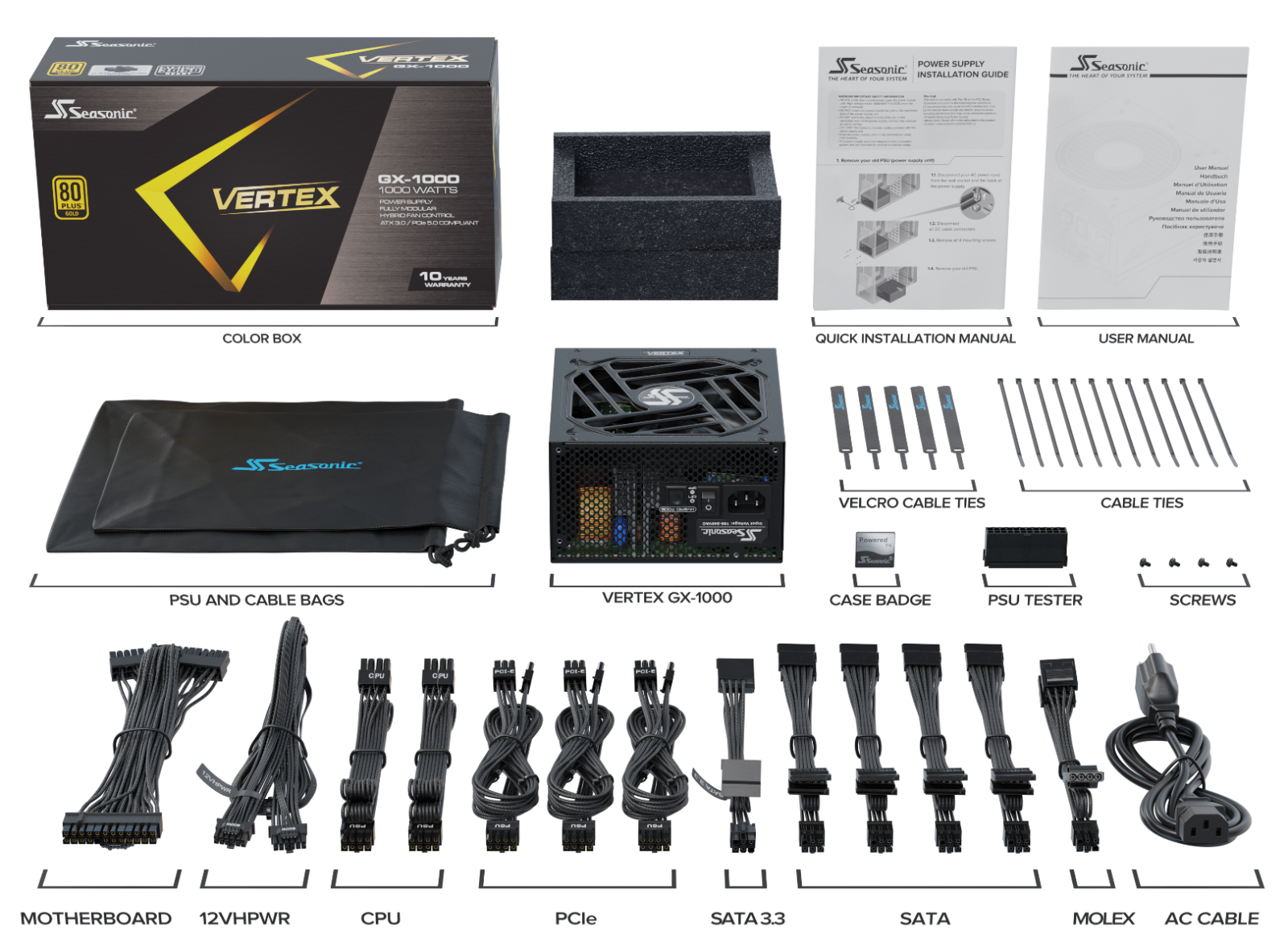

Vertex GX-1000
Φωτογραφια του τι περιεχει το κουτι απο το επισημο site της Seasonic
Σημειωση:
Τα Vertex εχουν 12 χρονια εγγυηση
18 ώρες πριν, SeNNinhA είπε
Vertex GX-1000
Σημειωση:
