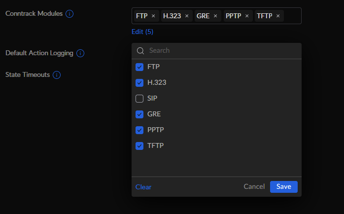

shamrock-13 Δημοσ. 17 Μαΐου 2024 Δημοσ. 17 Μαΐου 2024 Περίεργο γιατί εμένα με high IDS/IPS λειτουργεί κανονικά (αν και σε UCG), λογίκα πρέπει να υπάρχουν logs αν αυτό είναι το πρόβλημα. Δεν νομίζω οτι χρειάζεται να ανοίξεις κάποια πόρτα για να λειτουργήσει. Δες αν τα conntrack modules ειναι ίδια στο firewall.
menthol1979 Δημοσ. 17 Μαΐου 2024 Μέλος Δημοσ. 17 Μαΐου 2024 (επεξεργασμένο) 1 ώρα πριν, shamrock-13 είπε Περίεργο γιατί εμένα με high IDS/IPS λειτουργεί κανονικά (αν και σε UCG), λογίκα πρέπει να υπάρχουν logs αν αυτό είναι το πρόβλημα. Δεν νομίζω οτι χρειάζεται να ανοίξεις κάποια πόρτα για να λειτουργήσει. Δες αν τα conntrack modules ειναι ίδια στο firewall. Ίδιο software είναι, εαν παίζει σε σένα πρέπει να παίξει και σε μένα. Πόρτες δεν άνοιξες; Firewall rules δεν χρειάστηκε να δημιουργήσεις; Τα conntrack modules ίδια είναι, το SIP το έχεις disabled και παίζεις; Εαν δεν σου κάνει κόπο, μπορείς να μου πεις πως ακριβώς σέταρες τη WAN connection στο ZTE? Επεξ/σία 17 Μαΐου 2024 από menthol1979

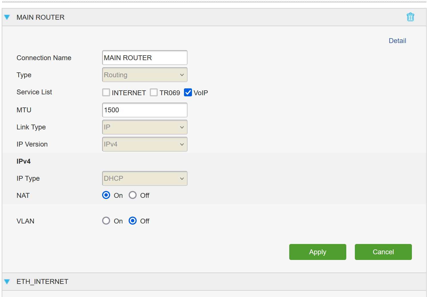

Λύση shamrock-13 Δημοσ. 17 Μαΐου 2024 Λύση Δημοσ. 17 Μαΐου 2024 Σωστά, ούτε πόρτες ούτε SIP. Στο ΖΤΕ έκανα add την σύνδεση "MAIN ROUTER" με τις παρακάτω ρυθμίσεις και μετά reboot και λειτούργησε. Παρατήρησα ότι η επιλόγη VoIP ήταν επιλεγμένη και στην σύνδεση ETH_INTERNET (που ειναι της cosmote) αλλά δεν νομίζω ότι επηρεάζει κάτι αφού η σύνδεση αυτή δεν χρησιμοποιείται. Το ΖΤΕ το έχεις πάνω σε switch ; Αν ναι δοκίμασε να το συνδέσεις και απευθείας στο UDM να δεις αν λειτουργήσει.
menthol1979 Δημοσ. 17 Μαΐου 2024 Μέλος Δημοσ. 17 Μαΐου 2024 (επεξεργασμένο) 1 ώρα πριν, shamrock-13 είπε Σωστά, ούτε πόρτες ούτε SIP. Στο ΖΤΕ έκανα add την σύνδεση "MAIN ROUTER" με τις παρακάτω ρυθμίσεις και μετά reboot και λειτούργησε. Παρατήρησα ότι η επιλόγη VoIP ήταν επιλεγμένη και στην σύνδεση ETH_INTERNET (που ειναι της cosmote) αλλά δεν νομίζω ότι επηρεάζει κάτι αφού η σύνδεση αυτή δεν χρησιμοποιείται. Το ΖΤΕ το έχεις πάνω σε switch ; Αν ναι δοκίμασε να το συνδέσεις και απευθείας στο UDM να δεις αν λειτουργήσει. Γμτ, ακριβώς έτσι το φτιάχνω. Από την ETH_INTERNET αφαιρώ πρώτα το VoIP ώστε το VoIP να το πάρει από τη νέα που φτιάχνω, δεν έχω δοκιμάσει να αφήσω και τις 2. Μόλις το κάνω αυτό, συνδέω τη WAN του ZTE με μια θύρα του UDMP. Και πάνω στο UDM το δοκίμασα, και πάνω στο switch (έχω κάτω του ένα USW-Pro-24-PoE), το ίδιο πράγμα. Ερώτηση: Το δίκτυο που έχεις φτιάξει στο UCG τι prefix έχει; ΕΠΑΙΞΕ ΤΟ ΡΗΜΑΔΙ Τι έφταιγε; Είχα ορίσει 192.168.1.0 δίκτυο για το UDM και όλες τις συσκευές από κάτω. Το ZTE ναι μεν έπαιρνε κανονικά IP αλλά όπως φαντάζομαι το ΝΑΤ του πάθαινε κοκομπλόκο καθότι το ίδιο είναι καρφωμένο 192.168.1.1 και όπως προσπαθώ να καταλάβω μπέρδευε το gateway. Έφτιαξα νέο VLAN με tag 5, κάρφωσα το VLAN στη θύρα που πέφτει το ΖΤΕ, πήρε 192.168.5.Χ και ... έπαιξε κανονικά ΕΠΙΤΕΛΟΥΣ Φίλε μου θέλω να σε ευχαριστήσω πολύ που με βοήθησες! Επεξ/σία 18 Μαΐου 2024 από menthol1979
