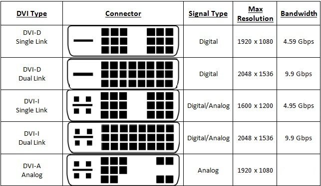

Καλησπέρα αμπαλος εδώ, έχω ένα πσ με δύο θύρες hdmi πίσω. Δυστυχώς βάλε βγάλε έσπασα την μία. Έχει τώρα μια hdmi θύρα και μια ακόμα τετράγωνη όπως στην φώτο που παραθέτω. Επειδή χρησιμοποιώ 2 οθόνες hdmi τόσο για διάφορες εφαρμογές όσο και για gaming. Με κάτι τέτοιο πέφτει η ποιότητα η είναι το ίδιο?
https://ibb.co/WK7xPq4
Να αναφέρω πως παίζω Μαξ 1080 με 60 frames όχι παραπάνω. Και κυρίως strategy games
  • Λύση
Παρέθεσε το μοντέλο της μητρικής για να μην πηγαίνουμε ψάχνοντας.
Φαίνεται να μιλάς για dvi καλώδιο και κατά πάσα πιθανότητα δε θα έχεις κανένα απολύτως πρόβλημα για 1080p.
Μοναδικό "μειονέκτημα" οτι δεν μεταφέρει ήχο όπως το hdmi.
Δώσε μητρική(& cpu) για επιβεβαίωση 100%
1 ώρα πριν, costacurta είπε
Όχι δεν θα έχεις προβλημα

Με αυτό το ματζαφλαριδιο λογικά θα μπορεί να βλέπει την ίδια εικόνα σε 2 οθόνες (ας πούμε clone) σωστά?
Ένα τέτοιο χρειάζεσαι.Εχω πάρει κατά καιρούς μια χαχάλια από δαυτα.
(Έχει και το e-shop με 3ευρω και το πλαίσιο με 5ευρω (εάν δεν κάνω λάθος)
Αρκεί όμως να έχεις έξοδο fhd από την dvi σου(εάν είναι πάνω σε μητρική η πολύ παλιά κάρτα γραφικών δεν είναι αυτονόητο) και να δώσεις εικόνα σε "απλή" οθόνη fhd 60hz.
