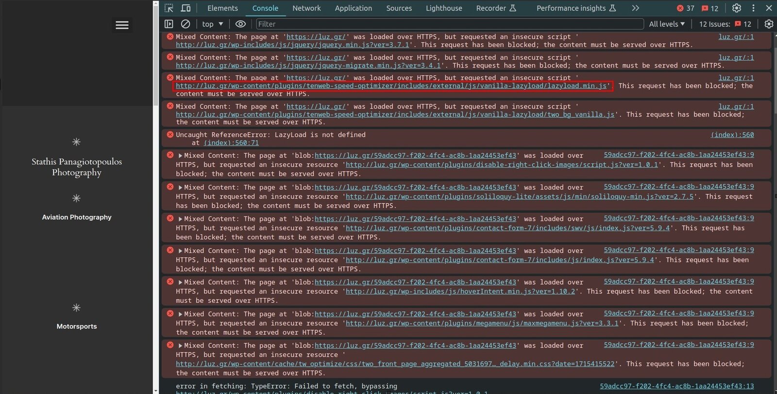

imaginas Δημοσ. 11 Μαΐου 2024 Δημοσ. 11 Μαΐου 2024 Έχω μια σελίδα η οποία έχει πιστοποιητικό SSL παρολαυτά εμφανίζεται στους browsers ότι δεν είναι ασφαλής η σελίδα.Ξέρει κάποιος πώς επιδιορθώνεται αυτό το θέμα;
Xvipes Δημοσ. 11 Μαΐου 2024 Δημοσ. 11 Μαΐου 2024 Για αρχή δες πότε λήγει το certificate Και σιγουρέψου πως δεν υπάρχει κάποιος σύνδεσμος μέσα στη σελίδα που φορτώνει από σκέτο http:// Π.χ μπορεί να φορτώνεις κάποια εικόνα από url που ξεκινάει με http και όχι με https Βέβαια αν μας πεις την σελίδα θα είναι πιο εύκολη η απάντηση. 1
imaginas Δημοσ. 11 Μαΐου 2024 Μέλος Δημοσ. 11 Μαΐου 2024 Το πιστοποιητικό λήγει τον Ιούλιο Η σελίδα μου είναι https://luz.gr Αποφάσισα να τη φτιάξω μετά από καιρό και έχω αυτό το πρόβλημα τώρα... Στους browsers εμφανίζεται αυτό το εικονίδιο και γράφει "αυτη η σελίδα προσπαθεί να φορτώσει σενάρια από μη εξουσιοδοτημένες πηγές"

Λύση Xvipes Δημοσ. 11 Μαΐου 2024 Λύση Δημοσ. 11 Μαΐου 2024 Όπως θα δεις και στην κονσόλα του browser φορτώνεις περιεχόμενο από http:// γι αυτό σου βγάζει αυτό το warning. Εδώ ένα άρθρο στο πως να το φτιάξεις μέσα από το wordpress. https://www.wpbeginner.com/plugins/how-to-fix-the-mixed-content-error-in-wordpress-step-by-step/ 1
imaginas Δημοσ. 11 Μαΐου 2024 Μέλος Δημοσ. 11 Μαΐου 2024 Σ΄ευχαριστώ,το έκανα και δουλεύει όπως βλέπω. 2
