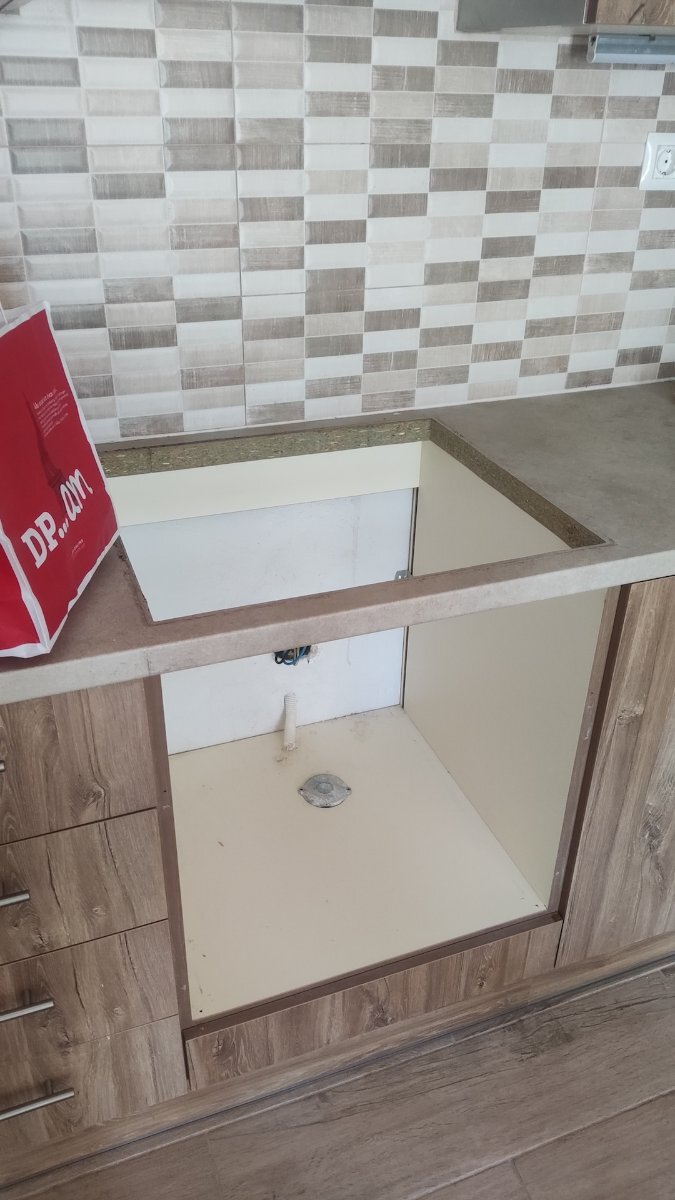

liakos356 Δημοσ. 9 Μαΐου 2024 Δημοσ. 9 Μαΐου 2024 Καλησπέρα σε όλους! Σε λίγο καιρό μετακομίζουμε σε νέο σπίτι με εντοιχισμένη κουζίνα. Καθώς μαγειρεύουμε κυρίως στις εστίες (90%) και ελάχιστα στον φούρνο (10%), σκεφτόμαστε να αγοράσουμε έναν συνδιασμό φούρνου με επαγωγικές εστίες. Θα ήθελα να ρωτήσω αν είναι εφικτό να συνδυάσουμε εστίες και φούρνο διαφορετικών εταιριών. Υπάρχει κάποιο ηλεκτρολογικό πρόβλημα που πρέπει να λάβουμε υπόψη; Γνωρίζω ότι τα χειριστήρια θα είναι ξεχωριστά για κάθε συσκευή. Επειδή ο χειρισμός των εστιών δεν μας απασχολεί ιδιαίτερα (είτε είναι ενσωματωμένες στην επιφάνεια, είτε όχι), σκεφτόμαστε να αγοράσουμε έναν οικονομικό φούρνο και να επενδύσουμε τα επιπλέον χρήματα σε ποιοτικές επαγωγικές εστίες. Μήπως κάποιος από εσάς έχει κάνει κάτι παρόμοιο; Θα ήθελα να ακούσω τις εμπειρίες και τις συμβουλές σας!
Mpiftekis Δημοσ. 9 Μαΐου 2024 Δημοσ. 9 Μαΐου 2024 Το έχουμε κάνει από το 2015. Μια χαρά γίνεται. Προχωρήστε άφοβα
Nabuko Δημοσ. 9 Μαΐου 2024 Δημοσ. 9 Μαΐου 2024 8 λεπτά πριν, liakos356 είπε Θα ήθελα να ρωτήσω αν είναι εφικτό να συνδυάσουμε εστίες και φούρνο διαφορετικών εταιριών Ναι. Οπότε κοιτάς μόνο άνω πάγκου. Θα χρειαστεί να κάνεις και τρύπα στο κάτω μέρος του πάγκου για την ανακύκλωση αέρα, εκτός κι αν είναι αυτό εκεί που βλέπω 1
ekrepali Δημοσ. 9 Μαΐου 2024 Δημοσ. 9 Μαΐου 2024 Αυτόνομη εστία και φούρνος άνω πάγκου... αγοράζεις ό,τι θες. 1
SeNNinhA Δημοσ. 9 Μαΐου 2024 Δημοσ. 9 Μαΐου 2024 1 ώρα πριν, liakos356 είπε Καλησπέρα σε όλους! Σε λίγο καιρό μετακομίζουμε σε νέο σπίτι με εντοιχισμένη κουζίνα. Καθώς μαγειρεύουμε κυρίως στις εστίες (90%) και ελάχιστα στον φούρνο (10%), σκεφτόμαστε να αγοράσουμε έναν συνδιασμό φούρνου με επαγωγικές εστίες. Θα ήθελα να ρωτήσω αν είναι εφικτό να συνδυάσουμε εστίες και φούρνο διαφορετικών εταιριών. Υπάρχει κάποιο ηλεκτρολογικό πρόβλημα που πρέπει να λάβουμε υπόψη; Γνωρίζω ότι τα χειριστήρια θα είναι ξεχωριστά για κάθε συσκευή. Επειδή ο χειρισμός των εστιών δεν μας απασχολεί ιδιαίτερα (είτε είναι ενσωματωμένες στην επιφάνεια, είτε όχι), σκεφτόμαστε να αγοράσουμε έναν οικονομικό φούρνο και να επενδύσουμε τα επιπλέον χρήματα σε ποιοτικές επαγωγικές εστίες. Μήπως κάποιος από εσάς έχει κάνει κάτι παρόμοιο; Θα ήθελα να ακούσω τις εμπειρίες και τις συμβουλές σας! Όχι. Δεν έχεις. Πρόβλημα. Το κάθε ένα έχει δικά του χειριστήρια. Ο ηλεκτρολογος θα χρειαστεί να σου φτιάξει ένα σωστό μεγάλο κουτί διακλάδωσης (juction box) ώστε να σύνδεσεις σωστά τις δύο ξεχωριστές παροχές ρεύματος των συσκευών σου. Από τον πίνακα ερχεται μόνο ένα ενισχυμένο καλώδιο. Θα χρειαστείς να κουμπώσεις 2 χοντρα καλώδια (x3, ουδέτερος, τάσης, γείωσης). Το κουτί που βλέπω δεν είναι σωστό για κάτι τέτοιο. Εάν το αφήσεις τα γίνει πρόχειρα κάτι που δεν είναι ποτέ σωστό ειδικά σε ηλεκτρολογικες συνδέσεις και μάλιστα πολλων Amperes. Και τα συγκεκριμένα καλώδια είναι χοντρά και σκληρά Ο ηλεκτρολόγος θα ανοίξει τον τοίχο και θα βάλει ένα μεγαλύτερο τετράγωνο κουτί που θα έχει σωστό χώρο για την ανετη σύνδεση και των δύο συσκευών.
liakos356 Δημοσ. 9 Μαΐου 2024 Μέλος Δημοσ. 9 Μαΐου 2024 Ευχαριστώ παιδιά για τις απαντήσεις! Combo συσκευών λοιπόν!
