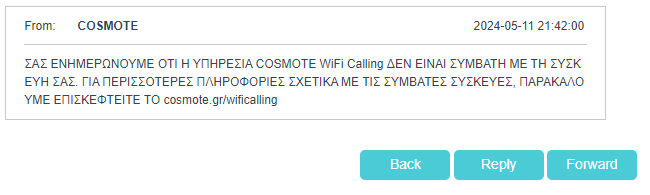

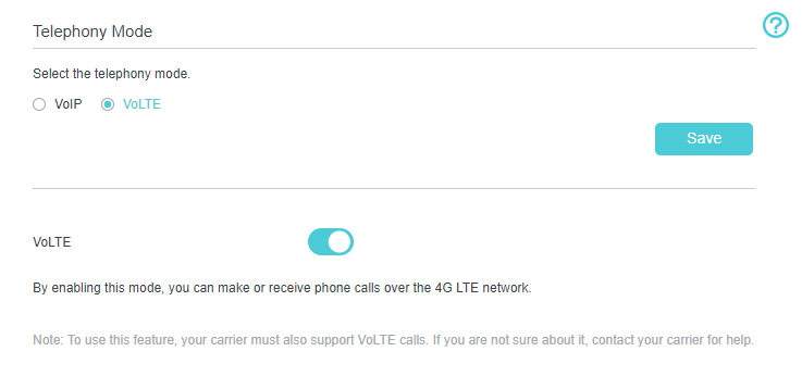

miselon Δημοσ. 12 Μαΐου 2024 Μέλος Δημοσ. 12 Μαΐου 2024 Στις 10/5/2024 στις 11:03 ΜΜ, ANAGNPANA είπε Αναμένουμε ενημέρωση σου μόλις λάβεις τον εξοπλισμό για τον αν λειτουργεί το τηλέφωνο κτλ Καλημέρα σας. Παρέλαβα το router και λειτουργεί κανονικά. Οι ταχύτητες έπειτα από μέτρηση είναι παρόμοιες με του D-Link. Προσοχή!! Για να λειτουργήσει η τηλέφωνία θα πρέπει να τοποθετήσετε τη SIM σε κινητό (επειδή για την ενεργοποίηση η Cosmote δεν αναγνωρίζει το router ως συμβατή συσκευή - συνημμένο) που υποστηρίζει VoLTE-VoWiFi ενεργοποιώντας το από τις ρυθμίσεις (Make calls using wifi & Make calls using VoLTE). Αφού κάνουμε το προηγούμενο απόστέλλουμε SMS WIFICALL στο 1333. Αναμένουμε το SMS επιβεβαίωσης ενεργοποιήσης και μόλις το λάβουμε κάνουμε το κινητό restart. Έπειτα τοποθετούμε τη SIM στο TP-LINK MR-6500 ενεργοποιούμε από το Menu => Telephony την επιλογή VoLTE (συνημμένο) και κάνουμε κανονικά τις κλήσεις μας. Τέλος, για τη διαχείριση των SMS (αποστολή - ανάγνωση) υπάρχει η εφαρμογή TP-LINK Tether (https://play.google.com/store/apps/details?id=com.tplink.tether&hl=en_US) και για τα βασικά που μπορούμε να κάνουμε μέσω Cloud . Καλό υπόλοιπο ημέρας. 2
