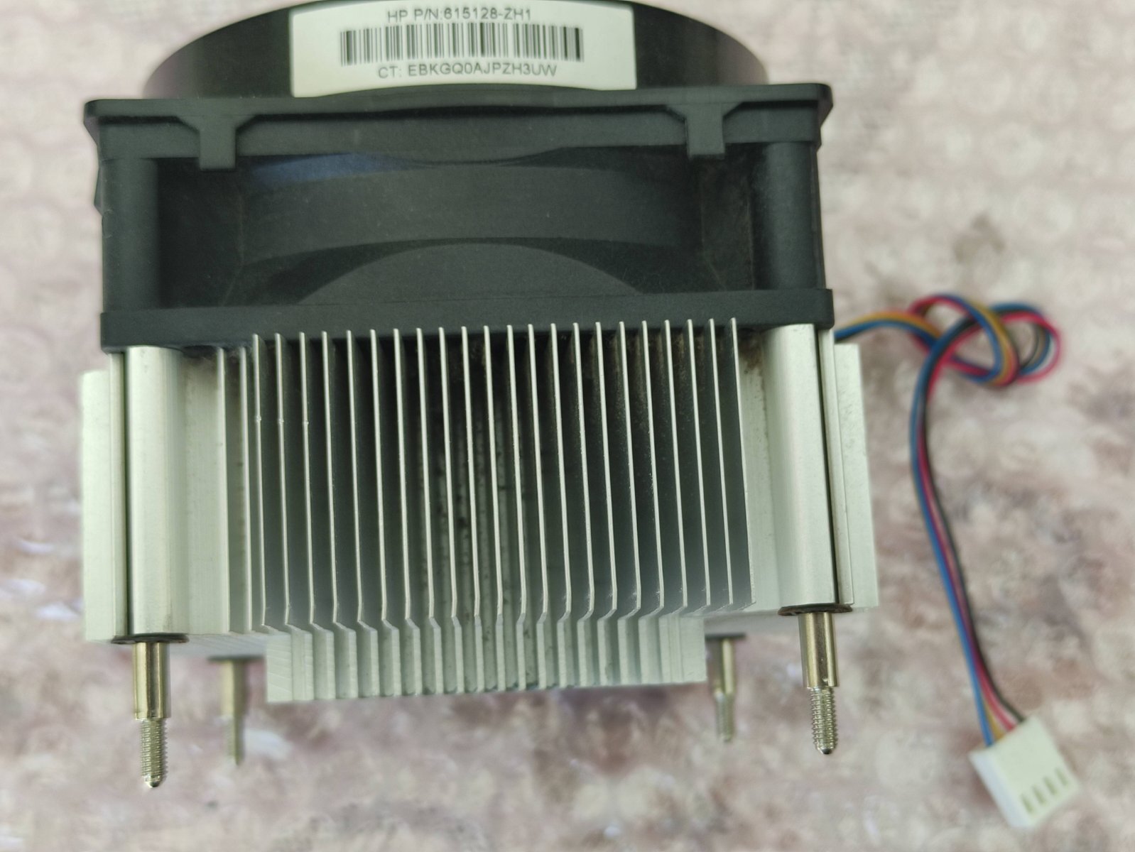

Vault13 Δημοσ. 5 Μαΐου 2024 Δημοσ. 5 Μαΐου 2024 (επεξεργασμένο) εχω υπολογιστη με αυτο επανω. https://www.thepcguy2012.co.uk/product/hp-heatsink-cooler-fan-615128-zh1 (3 φωτο) υπαρχει και στο ebay αρκετα. Η βίδα ειναι αυτη ακριβώς αστερι με σχιζμη. Πως βγαινει καταρχην; Απο τις 4 βιδες πανω; ή καπως αλλιώς; 2)Να βαλω κατσαβιδι εχει μια σχιζμη, το εχω κανει σε βιδες ασφαλειας. Ή θα κανω ζημια; δεν εχω αστερι. https://ibb.co/hytDgsz Επεξ/σία 5 Μαΐου 2024 από Vault13
nickol-us Δημοσ. 5 Μαΐου 2024 Δημοσ. 5 Μαΐου 2024 (επεξεργασμένο) Πρέπει να αποκτήσεις πρόσβαση στην πίσω μεριά της μητρικής όπου και στηρίζεται η ψύκτρα. Οι πάνω βίδες λογικά είναι μόνο για το fan (με την εγκοπή που έχουν λογικά βγαίνουν και με κατάλληλου μεγέθους ίσιο) Επεξ/σία 5 Μαΐου 2024 από nickol-us 1
Vault13 Δημοσ. 5 Μαΐου 2024 Μέλος Δημοσ. 5 Μαΐου 2024 5 ώρες πριν, nickol-us είπε Πρέπει να αποκτήσεις πρόσβαση στην πίσω μεριά της μητρικής όπου και στηρίζεται η ψύκτρα. Οι πάνω βίδες λογικά είναι μόνο για το fan (με την εγκοπή που έχουν λογικά βγαίνουν και με κατάλληλου μεγέθους ίσιο) https://www.amazon.com/Sparepart-hetsink-Intel-Class-615128-ZH1/dp/B00FYLINXG δες αυτο και δες και την φωτο απο το ibb που εβαλα πανω. Πιστευεις ακομα οτι θελω προσβαση απο πισω; Για να μην μπαινω στην διαδικασια αδικα… 1
nickol-us Δημοσ. 5 Μαΐου 2024 Δημοσ. 5 Μαΐου 2024 Μόλις τώρα, Vault13 είπε https://www.amazon.com/Sparepart-hetsink-Intel-Class-615128-ZH1/dp/B00FYLINXG δες αυτο και δες και την φωτο απο το ibb που εβαλα πανω. Πιστευεις ακομα οτι θελω προσβαση απο πισω; Για να μην μπαινω στην διαδικασια αδικα… Σε αυτή την φωτό που ανέβασες, φαίνεται όντως η βίδα να είναι μονοκόμματη μέχρι κάτω. Δοκίμασε να την ξεβιδώσεις από πάνω με μια ίσια μύτη ανάλογου μεγέθους.

Vault13 Δημοσ. 6 Μαΐου 2024 Μέλος Δημοσ. 6 Μαΐου 2024 Ναι μονοκοματες βιδες ξεβιδωνει απο πανω. Το εβγαλα τον Cooler. Με απλο ισιο. Αλλα μου εφαγε ενα απογευμα να καταλαβω οτι ο επεξεργαστης απο alixpress ηταν καμμενος, νομιζα οτι εφταιγε η μητρικη ή κανα καλωδιο….ταλαιπωρια αφανταστη εχω και ασχημο επιπλο που δεν βοηθαει την καλωδιωση. 6€ εχει ο Q9400 12€ ο Q9550 και 20-22€ ο Q9650. σκεφτομαι και να τον πεταξω/πουλησω αν και εχει Ssd k 8gb ram 1
