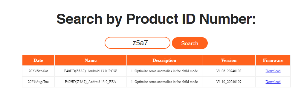

sakisdog Δημοσ. 17 Μαΐου 2024 Δημοσ. 17 Μαΐου 2024 (επεξεργασμένο) Για όποιον αντιμετωπίζει προβλήματα τύπου εφαρμογές να κρασάρουν, το Wifi να μην δουλεύει και να μην μπορεί να κάνει την παραμετροποίηση για το Family Link και προσθήκη λογαριασμού παιδιού ας κάνει ένα update το λογισμικό και όλα θα στρώσουν. Παρέλαβα χθες και επειδή το τάμπλετ ήταν για το παιδί πήγα να το σετάρω από την αρχή με λογαριασμό παιδιού κάτι το οποίο προκαλούσε όλα τα παραπάνω προβλήματα με καλύτερο στο τέλος να κάνει corrupt τα δεδομένα και να με πετάει απευθείας σε recovery με μόνη επιλογή να κάνω Factory reset. Οπότε σέταρα το τάμπλετ αρχικά χωρίς λογαριασμό, πήγα μέσα από το μενού στο System Update, βρήκε το νέο update, το εγκατέστησε (πήρε γύρω στα 15 λεπτά) και μετά όλα δούλευαν ρολόι. Για όποιον ενδιαφέρετε μπορεί να κατεβάσει το firmware και από εδώ βάζοντας τον κωδικό του τάμπλετ όπως αναγράφετε στο πίσω μέρος κάτω-κάτω. Στην προκειμένη περίπτωση είναι το Z5A7. Επεξ/σία 17 Μαΐου 2024 από sakisdog 2
stelakis1914 Δημοσ. 17 Μαΐου 2024 Δημοσ. 17 Μαΐου 2024 @sakisdog Σε εμένα που έχω την έκδοση P4A6 δεν βρίσκει κάποιο ασύρματο update. Στην ιστοσελίδα τους εμφανίζονται δυο λίγο μεταγενέστερες εκδόσεις, η μια με την ένδειξη EEA & η άλλη με την ένδειξη ROW. Να βάλω κάποια από αυτές μήπως και φύγει το κινέζικο bloat;
sakisdog Δημοσ. 17 Μαΐου 2024 Δημοσ. 17 Μαΐου 2024 16 λεπτά πριν, stelakis1914 είπε @sakisdog Σε εμένα που έχω την έκδοση P4A6 δεν βρίσκει κάποιο ασύρματο update. Στην ιστοσελίδα τους εμφανίζονται δυο λίγο μεταγενέστερες εκδόσεις, η μια με την ένδειξη EEA & η άλλη με την ένδειξη ROW. Να βάλω κάποια από αυτές μήπως και φύγει το κινέζικο bloat; Εμένα είναι η έκδοση ΕΕΑ. Αν πας μέσα στις πληροφορίες του συστήματος κάπου σου το γράφει αν είναι ΕΕΑ ή ROW. Πάντως αν δεν έχεις προβλήματα με την έκδοση που είσαι τώρα εγώ δεν θα το πείραζα. Περίεργο πάντως που έχεις άλλο ID και όχι Z5A7.
stelakis1914 Δημοσ. 17 Μαΐου 2024 Δημοσ. 17 Μαΐου 2024 Με ένα γρήγορο ψάξιμο δεν βρήκα ποια έκδοση φοράει. Διάβασα ότι το ROW firmware είναι Global, ενώ το EEA προορίζεται για την ευρωπαϊκή αγορά.
