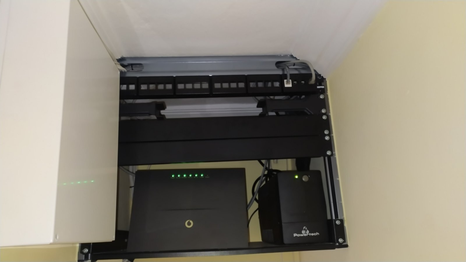

pavloa Δημοσ. 11 Μαΐου 2024 Δημοσ. 11 Μαΐου 2024 (επεξεργασμένο) Εγώ κατέληξα σε αυτό https://www.aerial.net/shop/product/39_254/2821/mikrotik-mikrotik-sr10u-19-rack.html Με βόλεψε πολύ, στην φώτο είναι πριν ακόμη το ολοκληρώσω.. Πλέον έχω βάλει καταγραφικό και swtich. Έκοψα λίγο από την βάση επειδή προεξείχε αρκετά προς τα κάτω (από 10u το έκανα 8u). Ράφι νομίζω είχα παρει αυτό https://www.aerial.net/shop/product/39_253/2953/stalflex-rs191u350b-rack-shelf-19.html Τώρα είδα οτι σε αυτό αναφέρεται και στο βίντεο πιο πάνω, Επεξ/σία 11 Μαΐου 2024 από pavloa
