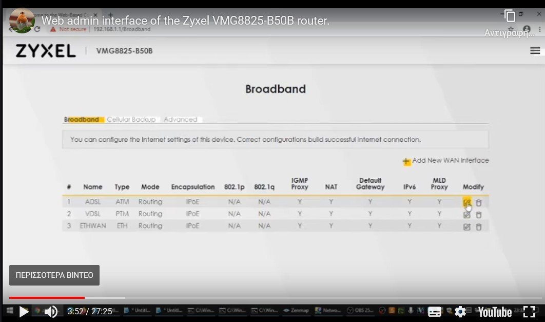

πχ σύμφωνα με το βίντεο,
εγώ θα δοκίμαζα να πάω εκεί -> 16:33
και να επιλέξω στο "service provider" το "DNS User Defined"
και να περάσω εκεί ρυθμίσεις...
κι αυτό γιατί σύμφωνα με αυτό που λέει από το 15:41, στο ταμπ "DNS Entry" δεν περνάς το dns που θέλουμε, αλλά την διεύθυνση που ΔΕΝ θέλουμε, σαν ένα firewall !!

Έτσι από περιέργεια... στο video στο 04:12 έχει DNS Server, Obtain DNS info Aytomatically και Use Following Static DNS Address, μήπως να αλλάζει από εκεί?
7 λεπτά πριν, sakisgri είπε
Επισης.
εκεί είναι σε υποεπιλογή του μενού που λέει στο μύνημα στην άλλη σελίδα που παραθέτω παραπάνω.
πρέπει να επιλέξει την κατάλληλη υποεπιλογή του τύπου ιντερνετ που έχει
για να περάσει εκεί το dns
ή να το περάσει σε όλες τις επιλογές εκεί σαν εναλλακτική,
πιστεύω το ίδιο είναι, αφού όποια από τις επιλογές και να είναι ο τύπος σύνδεσης, έτσι θα είναι σίγουρο πως θα έχει αλλαχτεί το dns...
