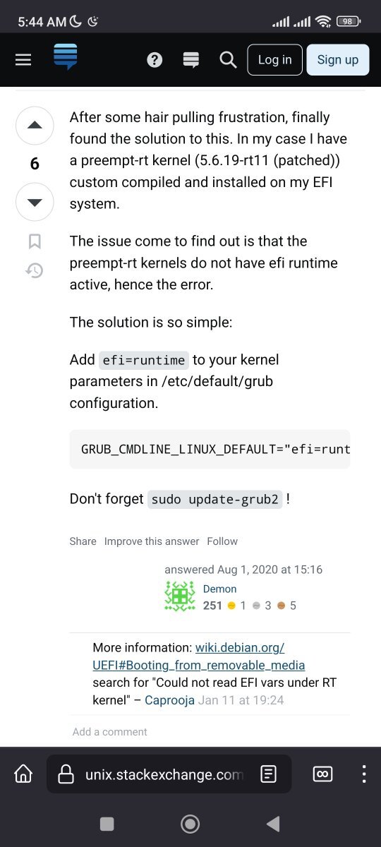

j2k Δημοσ. 30 Απριλίου 2024 Μέλος Δημοσ. 30 Απριλίου 2024 (επεξεργασμένο) Στο wiki του debian λεει αυτο Could not read EFI vars under RT kernel Due to high latency, EFI variable access is apparently disabled by default on RT kernel (see patch). You could enable things by passing kernel command line efi=runtime Οποτε αμα ενεργοποιησω το kernel module για τα efivars θα εχω προβλημα στην αποδοση του real time kernel και αυτος ειναι ο λογος που δεν φορτωνουνε απο default το module αυτο γιατι ριχνει την αποδοση του preempt-rt kernel και επειδη με ενδιαφερει η αποδοση του δεν μπορω να το ενεργοποιησω γιατι μετα θα εχω πολυ σοβαροτερα προβληματα απο το uefi Επεξ/σία 30 Απριλίου 2024 από j2k
imitheos Δημοσ. 30 Απριλίου 2024 Δημοσ. 30 Απριλίου 2024 36 minutes ago, j2k said: Στο wiki του debian λεει αυτο Could not read EFI vars under RT kernel Due to high latency, EFI variable access is apparently disabled by default on RT kernel (see patch). You could enable things by passing kernel command line efi=runtime Οποτε αμα ενεργοποιησω το kernel module για τα efivars θα εχω προβλημα στην αποδοση του real time kernel και αυτος ειναι ο λογος που δεν φορτωνουνε απο default το module αυτο γιατι ριχνει την αποδοση του preempt-rt kernel και επειδη με ενδιαφερει η αποδοση του δεν μπορω να το ενεργοποιησω γιατι μετα θα εχω πολυ σοβαροτερα προβληματα απο το uefi Το ότι η get_time του efi έχει 10ms latency, το οποίο είναι απαράδεκτο, το καταλαβαίνω. Όμως, με ανοιχτό το runtime, όλα τα υποσυστήματα του πυρήνα, χρησιμοποιούν αυτήν την get_time; Αυτό δεν καταλαβαίνω. * Το noruntime ορίζεται στο αρχείο drivers/firmware/efi/efi.c και αυτό που κάνει είναι να θέτει τιμή true στην μεταβλητή disable_runtime. Αυτή είναι εσωτερική μεταβλητή την οποία μπορείς να προσπελάσεις μόνο μέσω της συνάρτησης efi_runtime_disabled του ίδιου αρχείου. Τα μόνα αρχεία που χρησιμοποιούν την συγκεκριμένη συνάρτηση είναι τα "arch/arm/xen/enlighten.c arch/loongarch/kernel/efi.c arch/x86/kernel/reboot.c arch/x86/platform/efi/efi.c arch/x86/platform/uv/bios_uv.c drivers/firmware/efi/arm-runtime.c drivers/firmware/efi/efi.c drivers/firmware/efi/riscv-runtime.c" τα οποία είτε αναφέρονται σε άλλες αρχιτεκτονικές ή δεν την χρησιμοποιούν με κάποιο τρόπο που να επηρρεάζει την επιλογή get_time ή κάποια άλλη κρίσιμη συνάρτηση. * Πάμε στην get_time. Μπορείς να δεις τα αρχεία arch/x86/platform/efi/efi_64.c και drivers/firmware/efi/runtime-wrappers.c για τους διάφορους ορισμούς. Όλα τα υποσυστήματα βλέπω να χρησιμοποιούν διάφορους wrappers για την get_time (που θα παραξενευτώ αν καταλήγουν στην efi.get_time). Το μόνο που χρησιμοποιεί χύμα την efi.get_time ειναι το drivers/rtc/rtc-efi.c, όπως είναι αναμενόμενο, το οποίο όμως δεν υφίσταται καν για x86 αλλά μόνο για άλλες αρχιτεκτονικές. Όλες οι διανομές που ξέρω χρησιμοποιούν το rtc-cmos που είναι generic και πιάνει τα πάντα. Disclaimer: Δεν είμαι kernel dev. Προφανώς οι kernel devs γνωρίζουν καλύτερα από εμένα το πράγμα. "Διέλευση ιδίαν ευθύνη" που είχε και μια γέφυρα στη πόλη μου. Πάντως από το λίγο που το έψαξα, δεν νομίζω ότι σε x86 αρχιτεκτονική θα έχεις θέματα να ενεργοποιήσεις το runtime (τώρα το αν λυθεί το θέμα με το σκληρό σου και τη μπαταρία είναι άλλο θέμα). Αυτή η άποψή μου ενισχύεται και από το γεγονός ότι ο σύνδεσμος για το patch που έδωσες αναφέρει ότι το πρόβλημα το ανακάλυψε το "SoftIron Overdrive 1000" το οποίο από ό,τι βλέπω είναι μια arm64 πλατφόρμα.

j2k Δημοσ. 30 Απριλίου 2024 Μέλος Δημοσ. 30 Απριλίου 2024 (επεξεργασμένο) Λοιπον δε βρηκα λυση ακομα αλλα ειδα οτι στο ventoy εχει μια λειτουργια browse που απο εκει παω στο EFI\BOOT\bootx64.efi και ετσι bootarei και μετα μεσα απο το linux με την εντολη efibootmgr φτιαχνω την εγραφη στην nvram του uefi. Για να παιζει ομως το efibootmgr πρεπει να εχει στα kernel boot args efi=runtime που δεν το θελω γιατι πιθανον να επηρεαζει το jitter του kernel(αυτο θα το δω με δοκιμη) Το προβλημα ειναι οτι η μητρικη δεν ψαχνει στο removable media path (EFI\BOOT\bootx64.efi) σαν fallback αμα δεν εχει εγραφη στη nvram ομως το ventoy και χωρις εγραφη στη nvram το κανει boot αρα εκει πρεπει να ψαξω τη λυση... To flashaki με το ventoy φαινετε να ειναι με mbr και να εχει efi partition... # efibootmgr -v BootCurrent: 0000 Timeout: 1 seconds BootOrder: 0000,0001 Boot0000* Debian 12 HD(1,GPT,eca74bff-bd36-4eb9-ac0c-e23fdc4a5967,0x800,0x100000)/File(EFI\debian\grubx64.efi) Boot0001* UEFI: KingstonDataTraveler 3.00000 PciRoot(0x0)/Pci(0x1d,0x0)/USB(1,0)/USB(2,0)/USB(3,0)/HD(2,MBR,0xa64e94a0,0x7368000,0x10000)..BO # fdisk /dev/sdc Welcome to fdisk (util-linux 2.38.1). Changes will remain in memory only, until you decide to write them. Be careful before using the write command. Command (m for help): p Disk /dev/sdc: 57.73 GiB, 61991813632 bytes, 121077761 sectors Disk model: DataTraveler 3.0 Units: sectors of 1 * 512 = 512 bytes Sector size (logical/physical): 512 bytes / 512 bytes I/O size (minimum/optimal): 512 bytes / 512 bytes Disklabel type: dos Disk identifier: 0xa64e94a0 Device Boot Start End Sectors Size Id Type /dev/sdc1 2048 121012223 121010176 57.7G 7 HPFS/NTFS/exFAT /dev/sdc2 121012224 121077759 65536 32M ef EFI (FAT-12/16/32) # mount /dev/sdc2 /mnt/flashefi/ # ls /mnt/flashefi/ EFI ENROLL_THIS_KEY_IN_MOKMANAGER.cer grub 'System Volume Information' tool ventoy # ls /mnt/flashefi/EFI/ BOOT # ls /mnt/flashefi/EFI/BOOT/ BOOTAA64.EFI BOOTIA32.EFI BOOTMIPS.EFI BOOTX64.EFI grub.efi grubia32.efi grubia32_real.efi grubx64_real.efi mmia32.efi MokManager.efi Επεξ/σία 30 Απριλίου 2024 από j2k
