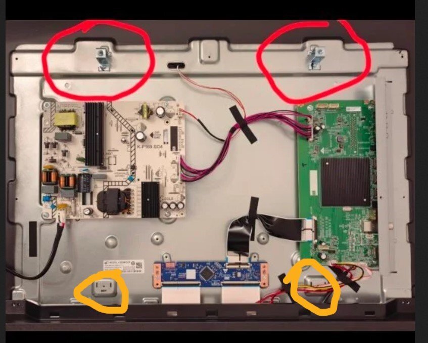

sakis han Δημοσ. 28 Απριλίου 2024 Δημοσ. 28 Απριλίου 2024 Ωραια. Κοιτα απο τη μεσα πλευρα που ειναι τα ταπακια αν εχει καποιου ειδους πασα για να μπορεις να βιδωσεις. Αν εχει σπασε τα ταπακια
Hamurabi Δημοσ. 28 Απριλίου 2024 Μέλος Δημοσ. 28 Απριλίου 2024 (επεξεργασμένο) Στο μανιουαλ (θα πω σε λίγο να μου το στείλουν σε φωτό) δείχνει ότι βιδωνει στις κάτω τρυπούλες,όχι στις τάπες. Βέβαια οι κάτω τρυπούλες δεν δείχνουν να έχουν 'βολτες" μέσα . Επίσης το μανιουαλ είναι για όλα τα μαγεθη (43,50 και 65 ιντσες) αν κ δε νομίζω πως έχει σημασια δε Επεξ/σία 28 Απριλίου 2024 από Hamurabi 1

SoullessRider Δημοσ. 28 Απριλίου 2024 Δημοσ. 28 Απριλίου 2024 οι κάτω τρύπες λογικά πέφτουν επάνω στα 2 σημεία με τον κίτρινο κύκλο. Με ότι κινδύνους μπορεί να έχεις ΑΝ ΟΝΤΩΣ πεφτουν εκεί. Αν βάλεις τώρα βίδα, έκοψες καλώδια. πρέπει να δεις αν όντως πιάνει βίδα στις τρυπούλες εκεί. πρέπει να δεις αν έχει τίποτα απο μέσα τους, γιατί αν έχει = περνώντας βίδα θα κάνεις ζημιά σε ότι είναι από πίσω πρέπει να δεις αν οι βίδες που έχει η βάση φτάνουν σε μήκος για να πιάσουν εκεί και αν είναι το σωστό σπείρωμα.... Και ότι άλλο μπορεί να μην πάει το μυαλό μου...

SoullessRider Δημοσ. 28 Απριλίου 2024 Δημοσ. 28 Απριλίου 2024 και βλέποντας τη διάμετρο για τις επάνω - σε σύγκριση με τις κάτω, ο φίλος greekfragma έχει δίκιο : δεν κάνει για να βιδώσεις εκεί 1
Hamurabi Δημοσ. 28 Απριλίου 2024 Μέλος Δημοσ. 28 Απριλίου 2024 1 λεπτό πριν, SoullessRider είπε οι κάτω τρύπες λογικά πέφτουν επάνω στα 2 σημεία με τον κίτρινο κύκλο. Με ότι κινδύνους μπορεί να έχεις ΑΝ ΟΝΤΩΣ πεφτουν εκεί. Αν βάλεις τώρα βίδα, έκοψες καλώδια. πρέπει να δεις αν όντως πιάνει βίδα στις τρυπούλες εκεί. πρέπει να δεις αν έχει τίποτα απο μέσα τους, γιατί αν έχει = περνώντας βίδα θα κάνεις ζημιά σε ότι είναι από πίσω πρέπει να δεις αν οι βίδες που έχει η βάση φτάνουν σε μήκος για να πιάσουν εκεί και αν είναι το σωστό σπείρωμα.... Και ότι άλλο μπορεί να μην πάει το μυαλό μου... Φίλε μου οι δύο κάτω τρυπούλες έχουν "πάτωμα "στο τέλος τους.δεν επικοινωνούν δηλαδή με ότι υπάρχει πάνω στους κίτρινους κυκλους 2 λεπτά πριν, SoullessRider είπε και βλέποντας τη διάμετρο για τις επάνω - σε σύγκριση με τις κάτω, ο φίλος greekfragma έχει δίκιο : δεν κάνει για να βιδώσεις εκεί Δε ξέρω αν είδες επάνω τη φωτό απτό μανιουαλ.το γράφει ότι οι πάνω τρύπες θέλουν m6 screws και οι κάτω st6 screws
