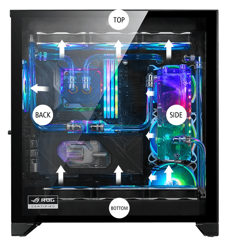

TrackM@steR Δημοσ. 27 Απριλίου 2024 Δημοσ. 27 Απριλίου 2024 Καλημέρα σας.Έχει αγοραστεί το συγκεκριμένο κουτί: https://www.skroutz.gr/s/22124230/Lian-Li-PC-011-Dynamic-XL-ROG-Certified-Gaming-Full-Tower-Kouti-Ypologisti-me-Plaino-Parathyro-kai-RGB-Fotismo-Asimi.html#reviews Επίσης θα τοποθετηθεί υδρόψυξη με 3 ανεμιστηρακια 120mm. Θα αγοραστούν επίσης και άλλα 7 των 120mm για την συνολική τοποθέτηση(2 τριαδες και ένα μονό). Θα ήθελα να σας ρωτήσω ποια είναι η ιδανική τοποθέτηση της υδρόψυξης(πλάι ή πάνω) παράλληλα με τα υπόλοιπα ανεμιστηράκια(ποια θα βγάζουν και ποια θα εισάγουν αέρα) για καλύτερη ψύξη και airflow. Αν έχετε να μου προτείνετε και κάποια μοντέλα από ανεμιστηράκια θα το προτιμούσα. Τέλος θα ήθελα να ρωτήσω το RGB από τα ανεμιστηράκια όπως και οι στροφές αν ελεγχονται από πρόγραμμα μέσα από τα windows ή χρειάζεται κάποια extra εξάρτημα. Ευχαριστώ!
nickol-us Δημοσ. 27 Απριλίου 2024 Δημοσ. 27 Απριλίου 2024 (επεξεργασμένο) Ένα τόσο διαδεδομένο και επώνυμο κουτί, δε θα δυσκολευτείς να βγάλεις άκρη. Ο τύπος παρακάτω (δεν γνωρίζω το κανάλι του) δοκιμάζει όλα τα πιθανά setup. Λογικά θα βρεις εύκολα πολλές αναφορές (1, 2, 3, γοογλης) για το συγκεκριμένο κουτί Προσωπικά θεωρώ λογικό και μάλλον καλύτερο setup αυτό που δίνει η ίδια lian li Επεξ/σία 27 Απριλίου 2024 από nickol-us 1

JPaxilleas Δημοσ. 27 Απριλίου 2024 Δημοσ. 27 Απριλίου 2024 2 ώρες πριν, SeNNinhA είπε Επίσης εγώ θα προτιμούσα να βάλω 2x140mm στην κάθε πλευρά αντί για 3x120mm. Τα 140mm εχουν μεγαλύτερο airflow σε μικρότερες στροφές άρα πιο ήσυχα και με λιγότερες φθορες σε βάθος χρόνου. Πιο οικονομικά επίσης μιας και θέλεις λιγότερα κομμάτια. Εάν δεν μπορεί να γινει το σωστό προσωπικά θα προτιμούσα την τοποθέτηση της AIO στην οροφή με. Τους ανεμιστήρες της να στέλνουν αέρα από μέσα προς τα έξω και τους έξτρα ανεμιστήρες εμπρός. Συμφωνώ απόλυτα. Γενικά: ΑΙΟ 360 πάνω: αέρας μέσα -> έξω Fan πίσω: αέρας μέσα -> έξω (καλοί ανεμιστήρες 140 για πίσω - αλλά όχι φθηνοί 28 ευρώ - ο Noctua NF-A14). Fans 140 ή 200 μπροστά: αέρας έξω -> μέσα (για το κουτί της Lian Li το μπροστά είναι πλαι, οπότε ότι προτείνουν αυτοί, γιατί κάτι θα ξέρουν καλύτερα και θα έχουν κάνει τις δοκιμές τους). Τα υπόλοιπα Fans (κάτω) δε είμαι σίγουρος εάν τελικά συνεισφέρουν σωστά στη ψύξη του κουτιού ή εάν εν μέρει εμποδίζουν τη σωστή ροή αέρα (διάφορα τεστ και σε διαφορετικά κουτιά συναινούν σε αυτό το συμπέρασμα, αλλά για να είμαστε ακριβείς αυτό σίγουρα εξαρτάται και από το εκάστοτε κουτί).
nickol-us Δημοσ. 27 Απριλίου 2024 Δημοσ. 27 Απριλίου 2024 3 λεπτά πριν, JPaxilleas είπε Συμφωνώ απόλυτα. Γενικά: ΑΙΟ 360 πάνω: αέρας μέσα -> έξω Fan πίσω: αέρας μέσα -> έξω (καλοί ανεμιστήρες 140 για πίσω - αλλά όχι φθηνοί 28 ευρώ - ο Noctua NF-A14). Fans 140 ή 200 μπροστά: αέρας έξω -> μέσα (για το κουτί της Lian Li το μπροστά είναι πλαι, οπότε ότι προτείνουν αυτοί, γιατί κάτι θα ξέρουν καλύτερα και θα έχουν κάνει τις δοκιμές τους). Τα υπόλοιπα Fans (κάτω) δε είμαι σίγουρος εάν τελικά συνεισφέρουν σωστά στη ψύξη του κουτιού ή εάν εν μέρει εμποδίζουν τη σωστή ροή αέρα (διάφορα τεστ και σε διαφορετικά κουτιά συναινούν σε αυτό το συμπέρασμα, αλλά για να είμαστε ακριβείς αυτό σίγουρα εξαρτάται και από το εκάστοτε κουτί). Τα κάτω fans νομίζω είναι η πεμπτουσία του κουτιού και ο κύριος λόγος που πουλάει καθώς έτσι επιτυγχάνει καλές θερμοκρασίες στην gpu, αν δεν κάνω λάθος.. 1
JPaxilleas Δημοσ. 27 Απριλίου 2024 Δημοσ. 27 Απριλίου 2024 7 λεπτά πριν, nickol-us είπε Τα κάτω fans νομίζω είναι η πεμπτουσία του κουτιού και ο κύριος λόγος που πουλάει καθώς έτσι επιτυγχάνει καλές θερμοκρασίες στην gpu, αν δεν κάνω λάθος.. Ναι για αυτού του είδους τα κουτιά πιθανώς να είναι όπως τα λες (κάτι λέω θα ξέρει και η Lian Li) αλλά έχω και δει και άλλα reviews σε άλλα κουτιά, όπου τα αποτελέσματα δεν είναι θετικά. Βέβαια σε ένα τέτοιο κουτί σιγά το δύσκολο να κάνει κάποιος μια δοκιμή. Τα απενεργοποιεί βλέπει τι γίνεται με τις όποιες μετρήσεις) και τα ενεργοποιεί ξανά και βλέπει τι παίζει.
SeNNinhA Δημοσ. 27 Απριλίου 2024 Δημοσ. 27 Απριλίου 2024 (επεξεργασμένο) 34 λεπτά πριν, JPaxilleas είπε Ναι για αυτού του είδους τα κουτιά πιθανώς να είναι όπως τα λες (κάτι λέω θα ξέρει και η Lian Li) αλλά έχω και δει και άλλα reviews σε άλλα κουτιά, όπου τα αποτελέσματα δεν είναι θετικά. Βέβαια σε ένα τέτοιο κουτί σιγά το δύσκολο να κάνει κάποιος μια δοκιμή. Τα απενεργοποιεί βλέπει τι γίνεται με τις όποιες μετρήσεις) και τα ενεργοποιεί ξανά και βλέπει τι παίζει. Προσωπικά τα κάτω τα fans τα θέλω και είναι ο λόγος που δεν συμπαθώ τα κουτια με το psu κάτω μέσα σε case. Επίσης επειδή υπάρχει στην μέση η GPU θέλω να βάζω 140mm ανεμιστήρα κάτω και όχι 120mm γιατί εκτός από πιο ήσυχοι, προεξέχουν λόγω μεγέθους από την θέση της GPU και στέλνουν πιο σωστά αέρα από το πλάι της gpu προς τα πάνω. Βασικό σε όλα τα στησίματα είναι να υπάρχει σωστή ισορροπία των ροών (όσο μπαίνει να βγαίνει) κατά το δυνατόν με τα fans και όχι με υπερπιεσεις ή υποπιεσεις καθώς και να μειώνονται κατά το δυνατόν τα σημεία στροβιλισμων (άρα ελάχιστοποίηση και των στροφών στις ροές μας ειδικά σε συνδιασμο με τις διασταύρωσεις των flows). Το τελευταίο είναι αυτό που δεν μου αρέσει σε κουτιά όπως το συγκεκριμένο. Με τους ανεμιστήρες στο πλάι δημιουργούνται πολλοι στροβιλισμοι στο εμπρός μέρος του κουτιού. Και όσο πιο δυνατοί είναι οι πλαϊνοι ανεμιστήρες (ειδικά όταν στελνουν αέρα μέσα) τόσο πιο μεγάλοι οι στροβιλισμοι. Καπως καλύτερα όταν στέλνουν αέρα προς τα έξω. Στροβιλισμοι σημαίνει αφενός μικρή ταχύτητα ροής, αφετέρου σημεία εγκλοβισμου θερμού αέρα. Σκεφτείτε τις ροές σας μέσα σε ένα κουτί ως ροές νερού εάν η μία είναι πολύ δυνατή τότε η άλλη δεν περνάει καν από μέσα της εάν δεν είναι εξίσου δυνατή. Οπότε σε τέτοια κουτιά με διασταυρωμενες ροές αέρα αυτες συνήθως θα πρέπει να σχεδιάζονται σαν διαγώνιες και όχι σαν διασταυρουμενες. Μιλωντας πάντα για βελτιστοποιήσεις. Οπότε οι περισσότεροι και δυνατότεροι ανεμιστήρες μπορεί κατά περίπτωση να μειώσουν την ψύξη σας και όχι να την αυξήσουν. Σωστή ισορροπία και ομαλά flows είναι το κλειδί πάντα. Βασικά στοιχεία δυναμικής των ρευστών για όσους έχουν σχετική γνώση. Επεξ/σία 27 Απριλίου 2024 από SeNNinhA 1
JPaxilleas Δημοσ. 27 Απριλίου 2024 Δημοσ. 27 Απριλίου 2024 3 ώρες πριν, SeNNinhA είπε Προσωπικά τα κάτω τα fans τα θέλω και είναι ο λόγος που δεν συμπαθώ τα κουτια με το psu κάτω μέσα σε case. Επίσης επειδή υπάρχει στην μέση η GPU θέλω να βάζω 140mm ανεμιστήρα κάτω και όχι 120mm γιατί εκτός από πιο ήσυχοι, προεξέχουν λόγω μεγέθους από την θέση της GPU και στέλνουν πιο σωστά αέρα από το πλάι της gpu προς τα πάνω. Βασικό σε όλα τα στησίματα είναι να υπάρχει σωστή ισορροπία των ροών (όσο μπαίνει να βγαίνει) κατά το δυνατόν με τα fans και όχι με υπερπιεσεις ή υποπιεσεις καθώς και να μειώνονται κατά το δυνατόν τα σημεία στροβιλισμων (άρα ελάχιστοποίηση και των στροφών στις ροές μας ειδικά σε συνδιασμο με τις διασταύρωσεις των flows). Το τελευταίο είναι αυτό που δεν μου αρέσει σε κουτιά όπως το συγκεκριμένο. Με τους ανεμιστήρες στο πλάι δημιουργούνται πολλοι στροβιλισμοι στο εμπρός μέρος του κουτιού. Και όσο πιο δυνατοί είναι οι πλαϊνοι ανεμιστήρες (ειδικά όταν στελνουν αέρα μέσα) τόσο πιο μεγάλοι οι στροβιλισμοι. Καπως καλύτερα όταν στέλνουν αέρα προς τα έξω. Στροβιλισμοι σημαίνει αφενός μικρή ταχύτητα ροής, αφετέρου σημεία εγκλοβισμου θερμού αέρα. Σκεφτείτε τις ροές σας μέσα σε ένα κουτί ως ροές νερού εάν η μία είναι πολύ δυνατή τότε η άλλη δεν περνάει καν από μέσα της εάν δεν είναι εξίσου δυνατή. Οπότε σε τέτοια κουτιά με διασταυρωμενες ροές αέρα αυτες συνήθως θα πρέπει να σχεδιάζονται σαν διαγώνιες και όχι σαν διασταυρουμενες. Μιλωντας πάντα για βελτιστοποιήσεις. Οπότε οι περισσότεροι και δυνατότεροι ανεμιστήρες μπορεί κατά περίπτωση να μειώσουν την ψύξη σας και όχι να την αυξήσουν. Σωστή ισορροπία και ομαλά flows είναι το κλειδί πάντα. Βασικά στοιχεία δυναμικής των ρευστών για όσους έχουν σχετική γνώση. Σωστά. Για μπροστά, μεγάλα Fans όταν δεν υπάρχουν άλλα Fans πλαι κ.λπ. και ειδικά σε κουτιά που όπως είπες έχουν το PSU χαμηλά κάτω και πίσω. Παράλληλα, μια και μιλάμε για ροή αέρα και ανεμιστήρες σε κουτιά μερικές βασικές πληροφορίες: Ο αέρας, είναι ρευστό και επομένως η κίνησή του διέπετε από τους νόμους της δυναμικής των ρευστών. Κεντρικό στοιχείο στη δυναμική των ρευστών είναι η αρχή του Bernoulli, η οποία απλά δηλώνει ότι αν η πίεση (εναλλακτικά η δυναμική ενέργεια) ενός ρευστού μειωθεί, η ταχύτητά του αυξάνεται και αντίστροφα (που είναι απλώς ένας διαφορετικός τρόπος να διατυπώσει κάποιος τη διατήρηση της ενέργειας και το δεύτερο νόμο του Νεύτωνα). Αυτό σημαίνει με λίγα λόγια ότι: Ο αέρας κινείται από υψηλή πίεση σε χαμηλή πίεση. Κατά τη γνώμη μου πρέπει να υπάρχει μια υπερπίεση ή υποπίεση και μάλιστα θεωρώ ότι ένα σύστημα θετικής πίεσης (positive pressure) είναι η καλύτερη επιλογή (εξαρτάται όμως και από το εκάστοτε κουτί). Βασικά, ένα σύστημα θετικής πίεσης σημαίνει ότι, έχουμε περισσότερο αέρα που εισέρχεται στο κουτί μας (case) από τον αέρα που εξέρχεται. Για να καταλάβουμε καλύτερα τη διαφορά ανάμεσα σε ένα σύστημα θετικής πίεσης με ένα σύστημα αρνητικής πίεσης (negative pressure) ας σκεφτούμε το εξής: Έστω ότι έχουμε ένα σύνολο ανεμιστήρων στο κουτί μας. Εάν όλοι οι ανεμιστήρες μας έχουν την ίδια δυνατότητα σε μεταφορά αέρα (που χαρακτηρίζεται από το CFM, cubes feet per minute), τότε θα έχουμε ένα σύστημα "θετικής πίεσης", εάν έχουμε περισσότερους ανεμιστήρες εισαγωγής από ανεμιστήρες εξαγωγής αέρα. Αντίστοιχα θα έχουμε ένα σύστημα "αρνητικής πίεσης" εάν περισσότεροι από αυτούς τους ανεμιστήρες ενεργούν ως συστήματα εξαγωγής, από ότι εισαγωγής αέρα. Η θεωρία πίσω από αυτό (και λαμβάνοντας υπόψη τη βασική αρχή όπως αναφέρθηκε παραπάνω) είναι ότι: η ύπαρξη περισσότερων ανεμιστήρων (ή πιο ισχυρών ανεμιστήρων) που φέρουν τον αέρα εσωτερικά δημιουργεί μια θετική πίεση μεταξύ του εσωτερικού του κουτιού και του εξωτερικού του περιβάλλοντος. Δεδομένου ότι υπάρχει περισσότερος αέρας μέσα στο κουτί από ό, τι έξω από το κουτί, η πυκνότητα των σωματιδίων είναι μεγαλύτερη στο εσωτερικό και επομένως η πίεση είναι μεγαλύτερη μέσα. Σύμφωνα με την αρχή μας (ο αέρας κινείται από υψηλή πίεση σε χαμηλή πίεση), ο νέος αέρας θα τείνει να σπρώχνει τον παλαιότερο αέρα έξω από το κουτί (από όπου μπορεί να φύγει) καθώς κινείται προς τη χαμηλότερη πίεση έξω. η ύπαρξη περισσότερων ανεμιστήρων (ή πιο ισχυρών ανεμιστήρων) που στέλνουν τον αέρα εξωτερικά δημιουργεί μια αρνητική πίεση μεταξύ του εσωτερικού του κουτιού και του εξωτερικού του περιβάλλοντος. Ο εσωτερικός αέρας απορροφάται και επομένως ο εσωτερικός αέρας γίνεται λιγότερο πυκνός από τον εξωτερικό (και ως εκ τούτου έχουμε χαμηλή πίεση μέσα σε σχέση με το εξωτερικό περιβάλλον του κουτιού). Κατά συνέπεια, και σύμφωνα και πάντα με την ίδια αρχή ((ο αέρας κινείται από υψηλή πίεση σε χαμηλή πίεση) ο αέρας θα θέλει να κινηθεί προς το σύστημα χαμηλότερης πίεσης, και άρα ο εξωτερικός αέρας θα μπει μέσα στο κουτί (από όπου μπορεί). Θεωρητικά εάν και η δεύτερη προσέγγιση (αρνητική πίεση με τη δημιουργία κενού μέσα στο κουτί) δείχνει να είναι η καλύτερη, αυτό θα συνέβαινε σε μια ιδανική κατάσταση, δηλαδή με ένα ιδανικό και απομονωμένο από το περιβάλλον κουτί (εδώ παίζει και η περίπτωση της στατικής πίεσης – ίδιος αριθμός ανεμιστήρων φυσάει αέρα μέσα και έξω, δημιουργώντας περίπου την ίδια πίεση αέρα με αυτή του περιβάλλοντος του κουτιού – όμως λόγω των διαφόρων εμποδίων στη ροή του αέρα που προκαλούνται από τα διάφορα υποσυστήματα μέσα στο κουτί, και τα όποια ανοίγματα υπάρχουν στο κουτί, αυτό πρακτικά δεν είναι ποτέ εφικτό). Όμως, στη δεύτερη περίπτωση επειδή η μετακίνηση του αέρα γίνεται από το εξωτερικό μέρος του κουτιού προς το εσωτερικό του, όπου υπάρχουν ανοίγματα στο κουτί του υπολογιστή, ο εισερχόμενος αέρας θα φέρνει περισσότερη σκόνη (ειδικά εάν το κουτί δεν είναι εξοπλισμένο με τα κατάλληλα φίλτρα) για αυτό και στις περισσότερες περιπτώσεις προτιμάται η προσέγγιση της θετικής πίεσης. Σε κάθε περίπτωση, και ανεξάρτητα από τη προσέγγιση που ακολουθείται θα πρέπει να υπάρχει μια σωστή αναλογία μεταξύ των ανεμιστήρων εισροής ή εκροής, καθώς και σωστή τοποθέτησή τους, ώστε να μην αλλοιώνεται η ροή του αέρα και να μην επηρεάζεται από στροβιλισμούς, όπως σωστά αναφέρθηκεκαι από το φίλο SeNNinhA (για αυτό και προτείνονται τα ευρύχωρα κουτιά όπου υπάρχει επαρκής απόσταση μεταξύ των συστημάτων ανεμιστήρων, ή μια υδρόψυξη έναντι ενός CPU Fan, κ.λπ.). Γενικά θα πρέπει να ακολουθείται η παρακάτω προσέγγιση, που θεωρώ αποτυπώνεται με τον καλύτερο τρόπο με την παρακάτω εικόνα (εφόσον τα κυριότερα συστήματα του υπολογιστή που θερμαίνονται βρίσκονται συνήθως στο αριστερό και πάνω μέρος ενός κουτιού).

Chris2756 Δημοσ. 28 Απριλίου 2024 Δημοσ. 28 Απριλίου 2024 Σωστα, ολα οσα ειπατε παιδια σχετικα με τους νομους, τεχνικης μηχανικης και θερμοδυναμικης. Για μενα με διαφορες δοκιμες θεσης ανεμιστηρων που εχω κανει, δεν με ικανοποιει η τοποθετηση ανεμιστηρων στο πλευρο, διπλα απο την μητρικη, παρα μονο οπτικα για καποιον που του αρεσει να εχει φωτακια γυρω γυρω στο κουτι να αναβοσβυνουν. Στο απενατι πλαινο ενας δυο ανεμιστηρες που στελνουν αερα πανω στην καρτα γραφικων και τον επεξεργαστη, εχουν καλυτερο αποτελεσμα. Προσωπικα προτιμω ανεμιστηρες ιδιων στροφων μπροστα - κατω να βαζουν και πισω - πανω να βγαζουν. Επειδη ο αερας που μπαινει στο κουτι με χριση ανεμιστηρα ζεστενεται κατα 3-4 βαθμους σε σχεση με αυτον του περιβαλοντος, για την εξαγωγη αερα απο το κουτι βαζω εναν ανεμιστηρα περισσοτερο. Δλδ αν εχω 3 να βαζουν αερα, τοποθετω 4 να βγαζουν. Νομιζω οτι οσο πιο γρηγορα περνα ο αερας μεσα απο το κουτι φευγει τοσο καλυτερη ψυξη εχουμε 1
atheatos Δημοσ. 28 Απριλίου 2024 Δημοσ. 28 Απριλίου 2024 Στα συστήματα που έχουν τις ψυκτρες εντός κουτιού, συνήθως αεροψυκτρες, κοιτάμε να έχουμε θετική πίεση ωστε να καλύπτουν τα fins των ψυκτρων πλήρως χωρίς κενά. Σε συτηματα με υδροψυξης δεν είναι τόσο απαραίτητο να υπάρχει θετική πίεση , αλλά καλό είναι να υπάρχει μια ΡΟΗ χωρίς κενά και blind spot. Με το να βάζεις ανεμιστηρες στο πλάι ( στην μικρότερη διάσταση του κουτιού)να βγάζουν αέρα από το το κουτί δημιουργείται συνήθως ΡΟΗ προς αυτούς , αφήνοντας κενά στο κέντρο του κουτιού που είναι η μητρική. Πρέπει να υπαρχει ικανοποιητική ΡΟΗ αέρα προς τα κόμματια του συστήματος και να είμαστε σίγουροι ότι ψύχονται ικανοποιητικά προτου προβούμε σε εξαγωγή αέρα από το κουτί , ειδικά από την μικρότερη διάσταση.
