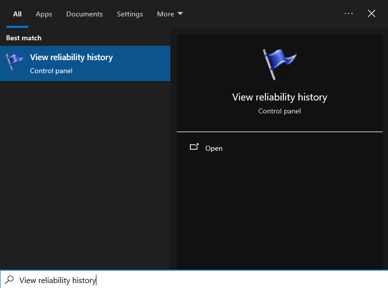

Β. Reliability Monitor
Στο “Search” γράφουμε “View reliability history” και το επιλέγουμε από το παράθυρο που ανοίγει, όπως δείχνει η εικόνα που ακολουθεί.

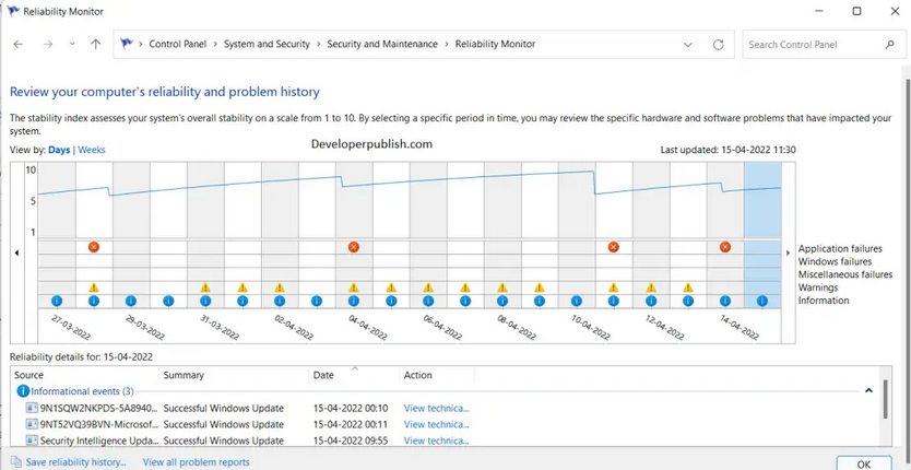

Τότε βλέπουμε κάτι ανάλογο με την εικόνα που ακολουθεί.
Επιλέγουμε τα κόκκινα Χ (τα Χ σε κύκλο) κάνοντας κλικ σε οποιοδήποτε και ψάχνουμε τις λεπτομέρειες.
Ανεξάρτητα από τη μέθοδο που ακολουθούμε για να προσδιορίσουμε τα προβλήματα, από τα αποτελέσματα ψάχνουμε να βρούμε πληροφορίες για τους λόγους τους οποίους ο υπολογιστής έκλεισε μόνος του (shut down) ή γιατί έγινε η όποια επανεκκίνηση.
Με αυτό τον τρόπο σιγά σιγά θα μπορέσεις να απομονώσεις  τα όποια προβλήματα λογισμικού, drivers, εφαρμογών κ.λπ.
