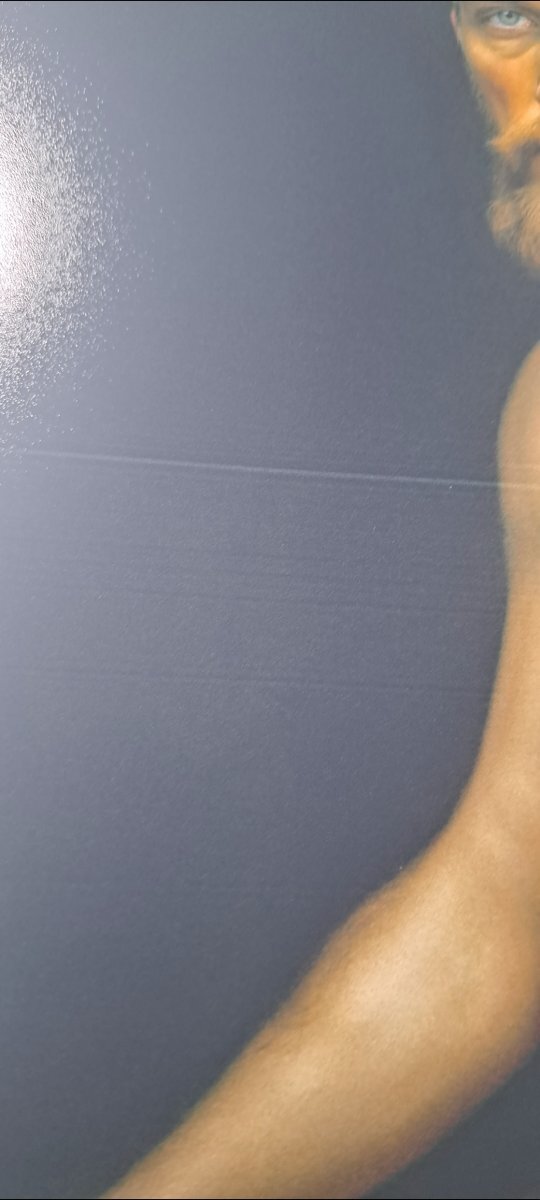

Kostis96l Δημοσ. 25 Απριλίου 2024 Δημοσ. 25 Απριλίου 2024 Έχω τον canon pro 200 και ξαφνικά άρχισε να μου εμφανίζει αυτα τα σημάδια ακριβώς στο κέντρο. Με τα ματ χαρτιά δεν είναι τόσο ορατό αλλά με τα gloss και τα σατινε κλπ φαίνεται έντονα . Έχω κάνει deep clean 4 φορές και τίποτα , έχω κάνει και ισοστάθμιση στην κεφαλή πάλι τα ίδια . Και το pattern βγαίνει καθαρό . Τι μπορεί να συμβαίνει; Και πώς μπορώ να το φτιάξω ; 20240425_002907.heic 20240425_002859.heic
atheatos Δημοσ. 25 Απριλίου 2024 Δημοσ. 25 Απριλίου 2024 Του έχεις βάλει στα paper settings τον τυπο του χαρτιου που χρησιμοποιείς? Η γραμμες δειχνουν οτι καπου κολλαει-πηδαει με την τροφοδοσία του χαρτιου.

atheatos Δημοσ. 25 Απριλίου 2024 Δημοσ. 25 Απριλίου 2024 1 λεπτό πριν, Kostis96l είπε Ναι έχω δοκιμάσει σχεδόν όλους τους τύπους χαρτιού . Ναι έχω δοκιμάσει σχεδόν όλους τους τύπους χαρτιού . Αν τα paper settings ειναι στο αυτοματο βαλτα στο manual και επελεξε τον τυπο του χαρτιου που χρησιμοποιεις . Μετα παιξε με την ποιοτητα εκτυπωσης. αν συνεχίζει το πρόβλημα επικοινωνείς με το support της canon.
