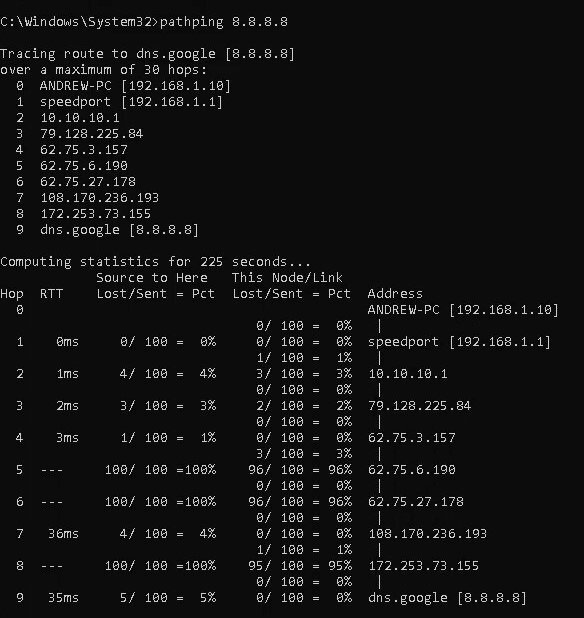

Clairvoyant_GR Δημοσ. 23 Απριλίου 2024 Δημοσ. 23 Απριλίου 2024 Καλησπερα σας τον τελευταιο μηνα μετα της 6μμ αντιμετωπιζω packet loss σε ολα τα παιχνιδια πχ στο Valorant εχω συνεχομενο incoming packet loss 10%,το πρωι δουλευει μπαλα μετα το απογευμα αρχιζει και το κανει εχω αλλαξει ρουτερ εχω ολοκαινουργιο καλωδιο ethernet στο pc γραμμη καινουργια δλδ με νεο gpon κλπ και δεν ξερω πραγματικα τι φαση παροχο εχω τον ΟΤΕ 100αρα FTTH και μενω ιλιον.Θελω βοηθεια και με τον οτε δεν βγαζω ακρη .Παραθετω κατω το pathping στον dns της google:
Bourdoulas Δημοσ. 25 Απριλίου 2024 Δημοσ. 25 Απριλίου 2024 Μόνο σε παιχνίδια ή γενικά; Κάνε μερικά τεστ σε διάφορα site. Έχεις δεύτερο μηχάνημα να τσεκάρεις αν έχεις packet loss και από εκεί;
Clairvoyant_GR Δημοσ. 25 Απριλίου 2024 Μέλος Δημοσ. 25 Απριλίου 2024 12 ώρες πριν, Bourdoulas είπε Μόνο σε παιχνίδια ή γενικά; Κάνε μερικά τεστ σε διάφορα site. Έχεις δεύτερο μηχάνημα να τσεκάρεις αν έχεις packet loss και από εκεί; Γενικα εχω βαλει και το λαπτοπ μου με ethernet και ειχα κανει pathping και παλι το ιδιο δεν ειναι μονο σε παιχνιδια και εχω κανει και test απο site που μετρανε packet loss και το ιδιο
