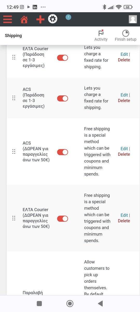

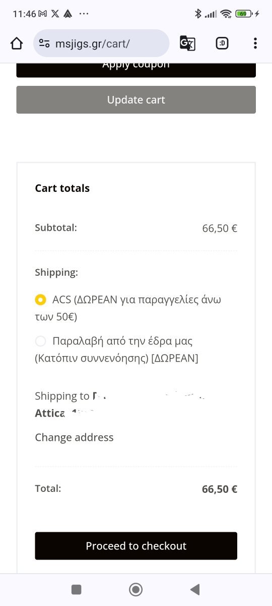

Geotron Δημοσ. 21 Απριλίου 2024 Δημοσ. 21 Απριλίου 2024 Καλησπέρα σας, Αρχάριος στην κατασκευή ιστοσελίδων, ίσως φανει αφελής η ερώτηση μου. Βασικά, ότι γράφει ο τίτλος. Έχω δύο μεταφορικές και όταν το καλάθι υπερβαίνει τα 50 ευρώ θα ήθελα ο πελάτης να μπορεί να επιλέξει μια από τις δύο μεταφορικές για να παραλάβει. Τώρα μου εμφανίζει την πρώτη κατά σειρά επιλογή δωρεάν μεταφορικών στον πίνακα με όλα τα shipping methods. Προς διευκόλυνση σας, όταν υπάρχει δυνατότητα για Δωρεάν μεταφορικά, όλες οι άλλες επιλογές δεν εμφανίζονται στο chekout με χρήση του pluging "wc hide shipping methods". γνωρίζει κανείς τι θα μπορούσα να κάνω? ευχαριστώ πολύ

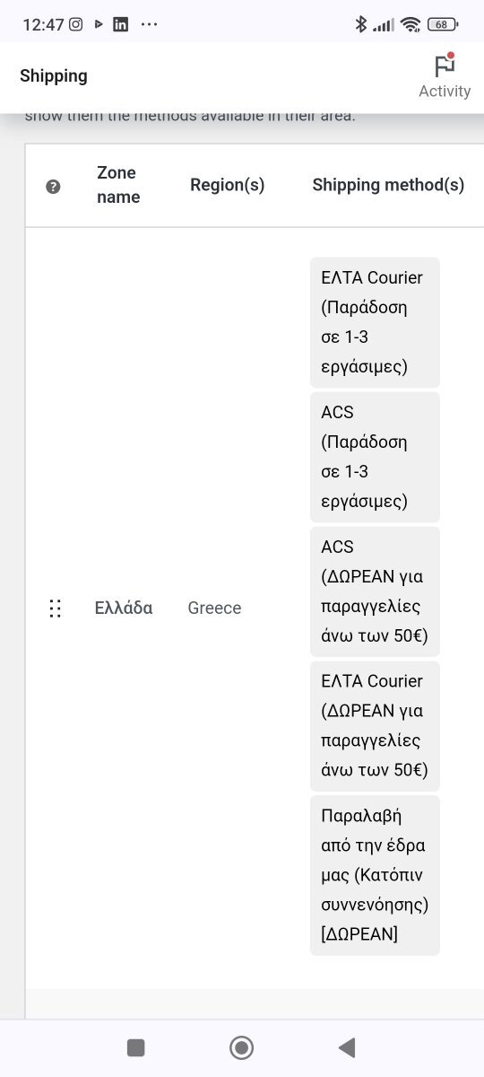

Geotron Δημοσ. 22 Απριλίου 2024 Μέλος Δημοσ. 22 Απριλίου 2024 καλησπέρα, εχω ήδη δημιουργήσει για κάθε κουριερ δυο τροπους αποστολής. Ένας με fixed price και άλλος ένας με Δωρεαν. ενώ ...δουλεύει ο αλγοριθμος, μου εμφανίζει μόνο το ένα κουριερ, αυτό που εμφανιζεται πιο πάνω στην λίστα με όλους τους τρόπους αποστολής, fixed price και Δωρεάν δλδ.
Geotron Δημοσ. 23 Απριλίου 2024 Μέλος Δημοσ. 23 Απριλίου 2024 Συνημμένα κάποια screenshots με τις ρυθμίσεις και το αποτέλεσμα που θα ήθελα να αλλάξω.

Geotron Δημοσ. 25 Μαΐου 2024 Μέλος Δημοσ. 25 Μαΐου 2024 καλησπέρα φίλε μου, το δουλεύω το θέμα και μετά από πειραματισμούς κατέληξα στο συμπέρασμα πως ότι και τα γράφω στο functions.php αυτό δεν τρέχει! Δοκίμασα τώρα το plugin code snippets, δημιούργησα ένα καινούργιο με τον κώδικα που μου έγραψες και βουαλά, τα αποτελέσματα είναι όπως προέβλεψες: Ελλάδα ΕΛΤΑ Courier ( Flat rate - 3,50) flat_rate:8 ACS ( Flat rate - 3,50) flat_rate:12 ACS (ΔΩΡΕΑΝ) ( Free shipping - ) free_shipping:13 ΕΛΤΑ Courier (ΔΩΡΕΑΝ) ( Free shipping - ) free_shipping:11 ΠΑΡΑΛΑΒΗ ΑΠΟ ΤΗΝ ΕΔΡΑ ΜΑΣ (ΔΩΡΕΑΝ) ( Local pickup - ) local_pickup:10 Ευρώπη 01 Flat rate ( Flat rate - 17,00) flat_rate:2 Ευρώπη 02 Flat rate ( Flat rate - 22,00) flat_rate:3 το κοιτάω και σε ενημερώνω για την εξέλιξη. Σε ευχαριστώ πολύ! υγ--> cpanel έχω μέσω του παρόχου. λίγο χαοτικά τόσα άγνωστα σε εμένα αρχεία αλλά θα το μελετήσω.
