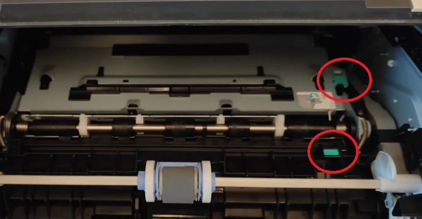

Kthulhou Δημοσ. 19 Απριλίου 2024 Δημοσ. 19 Απριλίου 2024 καλησπέρα αν γυρισεις το γρανάζι του τόνερ με το χέρι, γυρνάει? Ανοίγεις το πορτάκι κ βγάζειτ το τόνερ , μπροστά, κάτω από τον οριζόντιο άξονα, θα δεις κάπου ένα πράσινο σημάδι, το σηκώνεις, είναι η είσοδος στο registration assembly. Δες αν έχει κανένα κομμάτι χαρτί κρατημένο εκεί. θεωρητικά έρχεται το χαρτί, περνάει κάτω από το τόνερ κ το drum κ μετά μπαίνει στο fixing/φούρνο
mikele007 Δημοσ. 19 Απριλίου 2024 Μέλος Δημοσ. 19 Απριλίου 2024 22 λεπτά πριν, Kthulhou είπε καλησπέρα αν γυρισεις το γρανάζι του τόνερ με το χέρι, γυρνάει? Ανοίγεις το πορτάκι κ βγάζειτ το τόνερ , μπροστά, κάτω από τον οριζόντιο άξονα, θα δεις κάπου ένα πράσινο σημάδι, το σηκώνεις, είναι η είσοδος στο registration assembly. Δες αν έχει κανένα κομμάτι χαρτί κρατημένο εκεί. θεωρητικά έρχεται το χαρτί, περνάει κάτω από το τόνερ κ το drum κ μετά μπαίνει στο fixing/φούρνο Δν εχει κάποιο χαρτι...

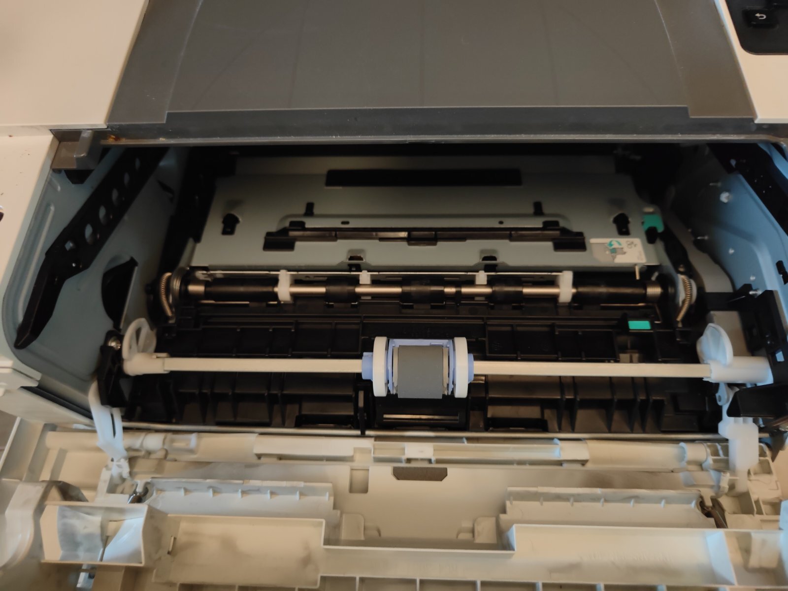

Kthulhou Δημοσ. 19 Απριλίου 2024 Δημοσ. 19 Απριλίου 2024 (επεξεργασμένο) σήκωσε τα πράσινα , μπορεί να έχεις κομματάκια χαρτί εκεί κ να μπλοκάρουν κάποιον αισθητήρα επίσης, αν είναι εύκολο, μια καθαρή φωτό της δεξιάς πλευράς του τόνερ... 4 ώρες πριν, mikele007 είπε Αγορασα έναν μετάχειρισμενο hp LaserJet pro m402m, τον εκανα install εκτύπωσε κανόνικα κ μου εβγαλε ενα σφάλμα jam cartridge open door, ανοίγω βγάζω τονερ αλλα δν εχει κρατήσει κάποια σελίδα. Κ συνεχίσει να το βγάζει, καποια ιδέα κάποιος τι αλλο να κάνω? το μηχάνημα στο λέει καθαρά, μπλοκάρει , Jam Cartridge , άρα για κάποιο λόγο λοιπόν δε γυρνάει κάτι στην περιοχή του τόνερ είται κάπου έχεις μπλοκαρισμένο αισθητήρα σε εκείνη την περιοχή, ή το ίδιο το τόνερ δε γυρνάει, κ είναι πακέτο toner/drum , οπότε σου βγάζει το μνμα ξαναδες λοιπόν αν κουμπώνει εντελώς σωστά το τόνερ κλπ κλπ άναψέ τον ΧΩΡΙΣ ΝΑ ΕΧΕΙΣ ΤΟ ΤΟΝΕΡ μεσα, θα σου πετάξει το μνμα αμέσως, ή θα ζητήσιε να βάλεις το τόνερ ??? Επεξ/σία 19 Απριλίου 2024 από Kthulhou
mikele007 Δημοσ. 19 Απριλίου 2024 Μέλος Δημοσ. 19 Απριλίου 2024 2 ώρες πριν, Kthulhou είπε σήκωσε τα πράσινα , μπορεί να έχεις κομματάκια χαρτί εκεί κ να μπλοκάρουν κάποιον αισθητήρα επίσης, αν είναι εύκολο, μια καθαρή φωτό της δεξιάς πλευράς του τόνερ... το μηχάνημα στο λέει καθαρά, μπλοκάρει , Jam Cartridge , άρα για κάποιο λόγο λοιπόν δε γυρνάει κάτι στην περιοχή του τόνερ είται κάπου έχεις μπλοκαρισμένο αισθητήρα σε εκείνη την περιοχή, ή το ίδιο το τόνερ δε γυρνάει, κ είναι πακέτο toner/drum , οπότε σου βγάζει το μνμα ξαναδες λοιπόν αν κουμπώνει εντελώς σωστά το τόνερ κλπ κλπ άναψέ τον ΧΩΡΙΣ ΝΑ ΕΧΕΙΣ ΤΟ ΤΟΝΕΡ μεσα, θα σου πετάξει το μνμα αμέσως, ή θα ζητήσιε να βάλεις το τόνερ ??? Φιλε μου τα σήκωσα! Δν φαίνεται κατι να έχει... Χωρίς το τόνερ που τον αναψα πάλι jam λεει... Σηκωσα κ αυτα τα πράσινα δν φαινεται να έχει κατι...
