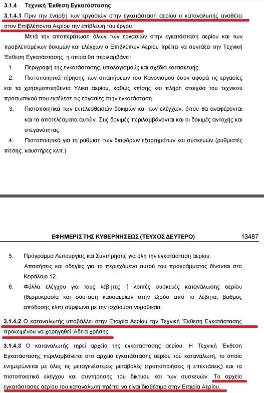

πριν το 2012 ίσχυε ο κανονισμός Υ.Α. Δ3/Α/11346/2003 (ΦΕΚ 963/Β` 15.7.2003) Κανονισμός εσωτερικών εγκαταστάσεων φυσικού αερίου με πίεση λειτουργίας έως και 1 bar. Και πριν το 2003 ίσχυε ο Υ.Α. Δ3/Α/5286/1997 (ΦΕΚ 236/Β` 26.3.1997) Κανονισμός εσωτερικών εγκαταστάσεων φυσικού αερίου με πίεση λειτουργίας άνω των 50 mbar και μέγιστη πίεση 16bar. Μετά το 2012 οι 2 κανονισμοί αυτοί ισχύουν ο μεν 1ος για πιέσεις 500mbar-1bar και ο 2ος για περισσότερα από 1bar (κατά βάση για βιομηχανικές εγκαταστάσεις).

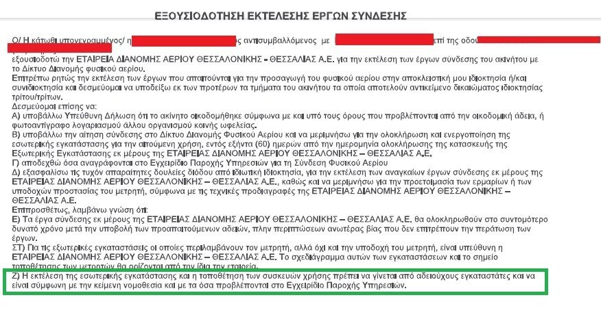

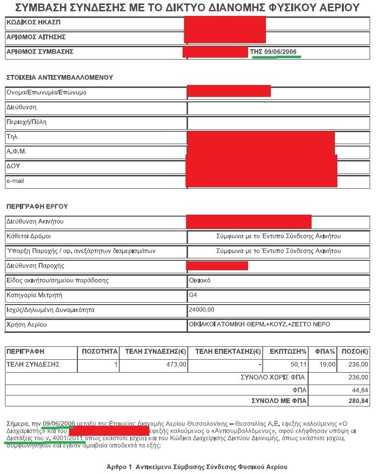

Ο πατέρας μου επιμένει, δε θυμάται να έγινε επίβλεψη από μηχανικό, ούτε έχει κρατήσει αντίγραφα-αποδείξεις από αδιούχο εγκαταστάτη. Πιθανολογώ ότι τότε οι διαδικασίες γίνονταν άρπα κόλλα. Δηλαδή αφού η ΕΠΑ ολοκλήρωνε την εξωτερική εγκατάσταση, μετά δε ζητούσαν αποδεικτικά για την εσωτερική εγκατάσταση και αρκούνταν στην υπεύθυνη δήλωση του ιδιοκτήτη ότι όλα έγιναν σύμφωνα με το νόμο.
Spoiler
Θα γελάσουμε πολύ εάν ποτέ ζητήσουν το αρχείο μετά από τόσα χρόνια, θα πω ότι το πήρε ο Ντάνιελ κι ο Ηλίας. 😛
Πάντως πρόσφατα που ζήτησα αντίγραφο της σύμβασης απ'την ΕΔΑ, δε μου έστειλαν αντίγραφο της πραγματικής σύμβασης (αναρωτιέμαι αν τις έχουν κρατήσει σε καμιά αποθήκη ή αν έχουν φάει πέταμα).
Χρησιμοποίησαν ένα πρόσφατο draft (το οποίο αναγράφει για νόμους του 2011 κλπ) και τράβηξαν απ'τον υπολογιστή όλα τα διαθέσιμα στοιχεία που υπήρχαν απ'τη σύμβαση του 2006 κι έγινε ένας αχταρμάς. 😅
Spoiler
Επεξ/σία από ekrepali
  • Haha 1
2 ώρες πριν, ekrepali είπε
Μετά το 2003 που βγήκε ο κανονισμός ως 1bar μπήκε σε εφαρμογή γιατί απλά είναι νόμος του κράτους.δεν γίνεται να μην έχει εφαρμοστεί τότε που λες, είναι και κάποια χρόνια μετά. Ο φάκελος της μελέτης περιλαμβάνει τα σχέδια, υπολογισμούς δικτύων, υπολογισμούς καμινάδων εφόσον απαιτείται και το τεύχος της μελέτης. Επιπλέον κατατίθεται και το τεύχος της τεχνικής έκθεσης συνοδευόμενο από πιστοποιητικά δοκιμών αντοχής και στεγανότητας, πρόγραμμα λειτουργίας και συντήρησης, πιστοποιητικό τήρησης των απαιτήσεων για υλικά και εργασίες. Μετά την έναυση ακολουθούν φύλλο καυσαερίων, πιστοποιητικό ολοκλήρωσης και ρύθμισης της εγκατάστασης και πλέον ζητείται και η υπεύθυνη δήλωση καλής εκτέλεσης της εγκατάστασης.
Όλα αυτά ίσως με μικρές τροποποιήσεις ίσχυαν και παλιότερα. Δεν γνωρίζω τι διαφοροποιήσεις υπήρχαν στην Λάρισα τότε, αλλά αν διαβάσεις τον κανονισμό ως 1 bar υπάρχουν μέσα τα υποδείγματα, άρα ίσχυαν ως έγγραφα. Σε γενικές γραμμές η Λάρισα ακολουθούσε τις διαδικασίες της ΕΠΑ Θεσσαλονίκης τότε.
Ο επιβλέπων συντάσσει την τεχνική έκθεση και το πρόγραμμα λειτουργίας και συντήρησης τα οποία και υπογράφει και υπογράφει μαζί με τον εγκατάσταση σωληνώσεων το πιστοποιητικό δοκιμών & το πιστοποιητικό τήρησης των απαιτήσεων και το πιστοποιητικό ολοκλήρωσης και ρύθμισης με.τον ευκατάστατη συσκευών. Κάθε εγκατάσταση έχει υπογραφή επιβλέποντος μηχανικού.
Σε αντικατάσταση λέβητα, τροποποιήσεις στην εγκατάσταση π.χ στις σωληνώσεις η προσθήκη κουζίνα απαιτείται υποβολή τροποποιητικής μελέτης όπου αναφέρονται τι αλλαγές θα γίνουν και η οποία περιλαμβάνει το νέο τελικό δίκτυο. Μετά την θεώρηση της μελέτης γίνεται η τροποποίηση και η υποβολή του φακέλου της νέας τεχνικής έκθεσης συνοδευόμενης από τα έγγραφα που περιλαμβάνει.
  Απόκρυψη περιεχομένων
Τραβηγμένο σενάριο, δεν παίζει. Αν είναι δυνατόν ένας πολίτης να.υπογραψει ότι η εγκατάσταση είναι σύμφωνα με.την κείμενη νομοθεσία.
