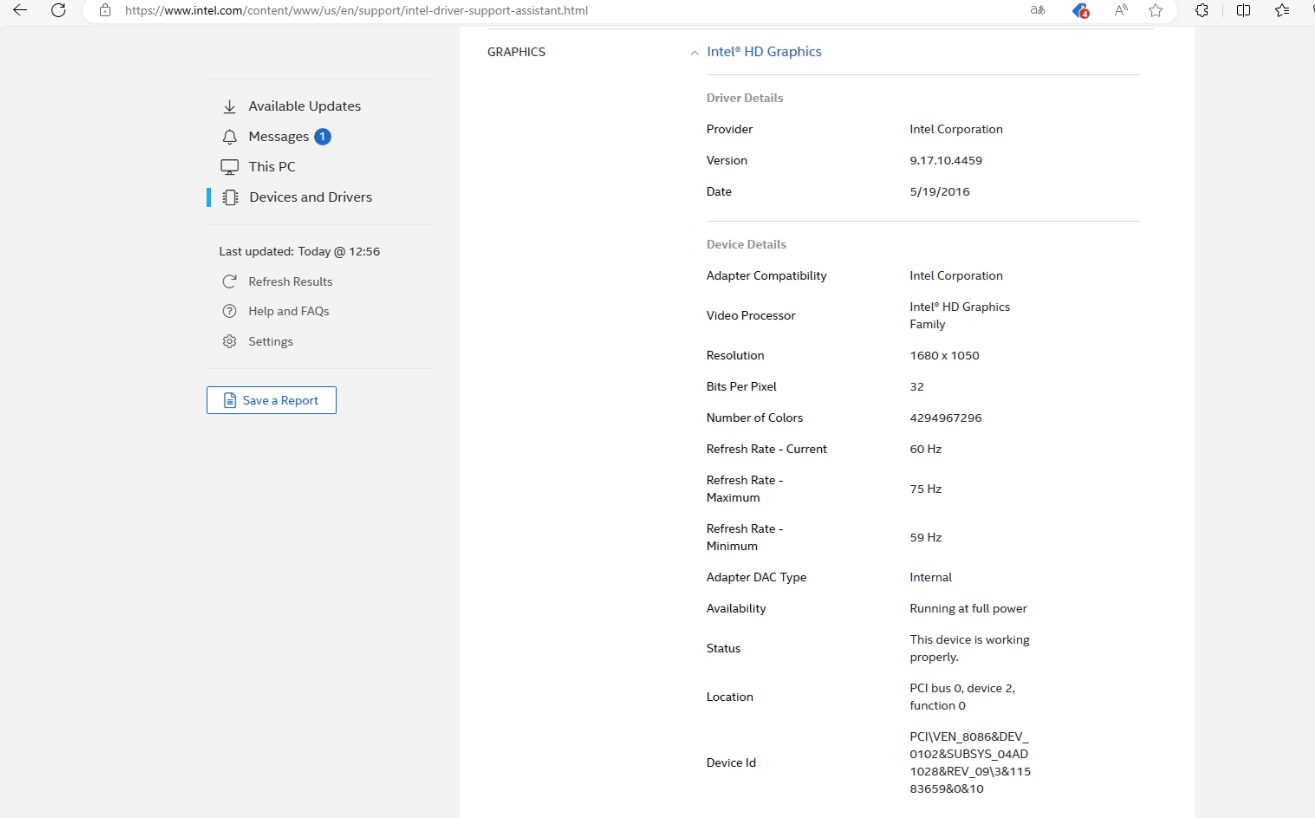

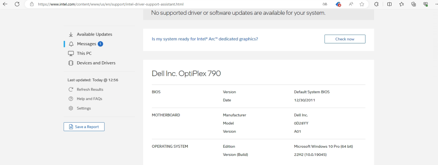

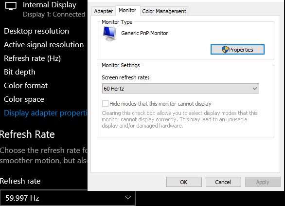

Η ανωτέρω οθόνη κάνει αυτό το τρεμόπαιγμα που έχω επισυνάψει στον παρακάτω σύνδεσμο του google drive. Κατέβασα drivers για την οθόνη, άλλαξα ρυθμό ανανέωσης από 50 σε 60hz, σύνδεσα άλλο/διαφορετικό καλώδιο vga αλλά κάνει το ίδιο. Κατέβασα και από το site της Intel το πρόγραμμα για αυτόματη ανίχνευση drivers, αλλά δεν έχει να κατεβάσει κάτι. Έχω κατεβάσει όλα τα windows 10 updates. Δοκίμασα επίσης & άλλη οθόνη υπολογιστή και κάνει και αυτή τα ίδια.. Δεν υπάρχει κάποιο κινητό δίπλα ή άλλο περιφερειακό που μπορεί να παρεμβάλλει. Καμία ιδέα;

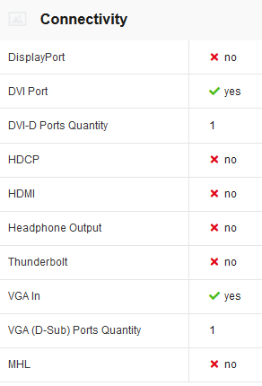

H οθόνη σου δεν έχει παρα μόνο VGA & DVI:
Άρα ο μόνος τρόπος να συνδεθείς είναι με VGA καλώδιο. Και εφόσον το κάνει και με άλλη οθόνη που δουλεύει αλλού, μπορεί η θύρα (VGA Output) στον υπολογιστή να χάλασε

Ευχαριστώ πολύ για την απάντηση. Το θέμα είναι ότι όταν το παθαίνει αυτό, κολλάει όλο το σύστημα και δεν ανταποκρίνεται ούτε το πληκτρολόγιο, ούτε το ποντίκι κ θέλει forced shutdown πατώντας παρατεταμένα το κουμπί on/off ή βγάζοντάς το από την τροφοδοσία. Συνεπώς θεωρώ ότι το πρόβλημα δεν προέρχεται απ' την οθόνη. Έτρεξα διαγνωστικά από το bios κ από το πρόγραμμα της dell αλλά δε βρίσκει κάποιο θέμα.. Έκανα κ bios update αλλά τα ιδια. Αφαίρεσα τους drivers της κάρτας γραφικών κ τους ξαναπερασα. Άντε να βρεις τώρα τι μπορεί να φταίει..
