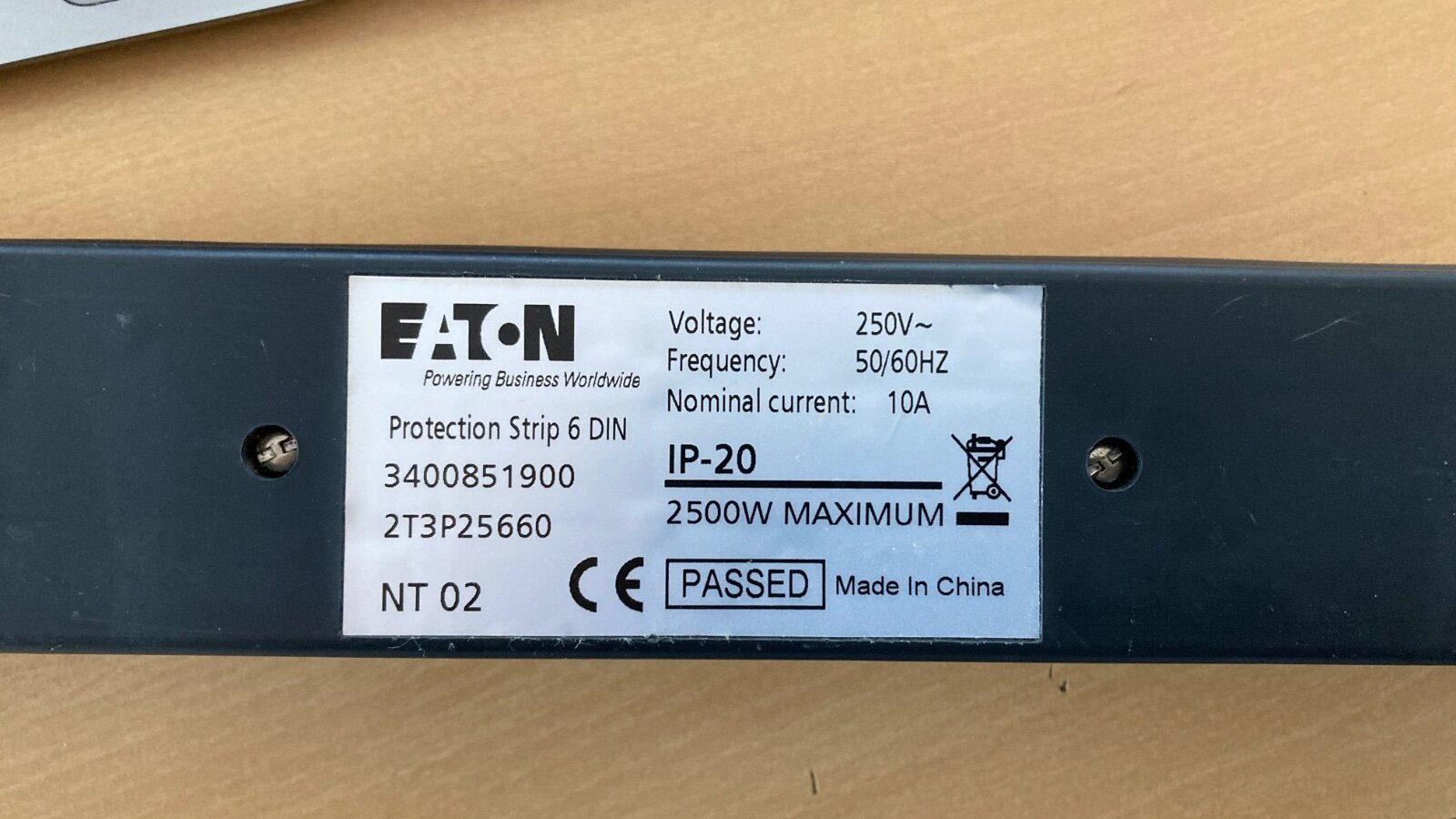

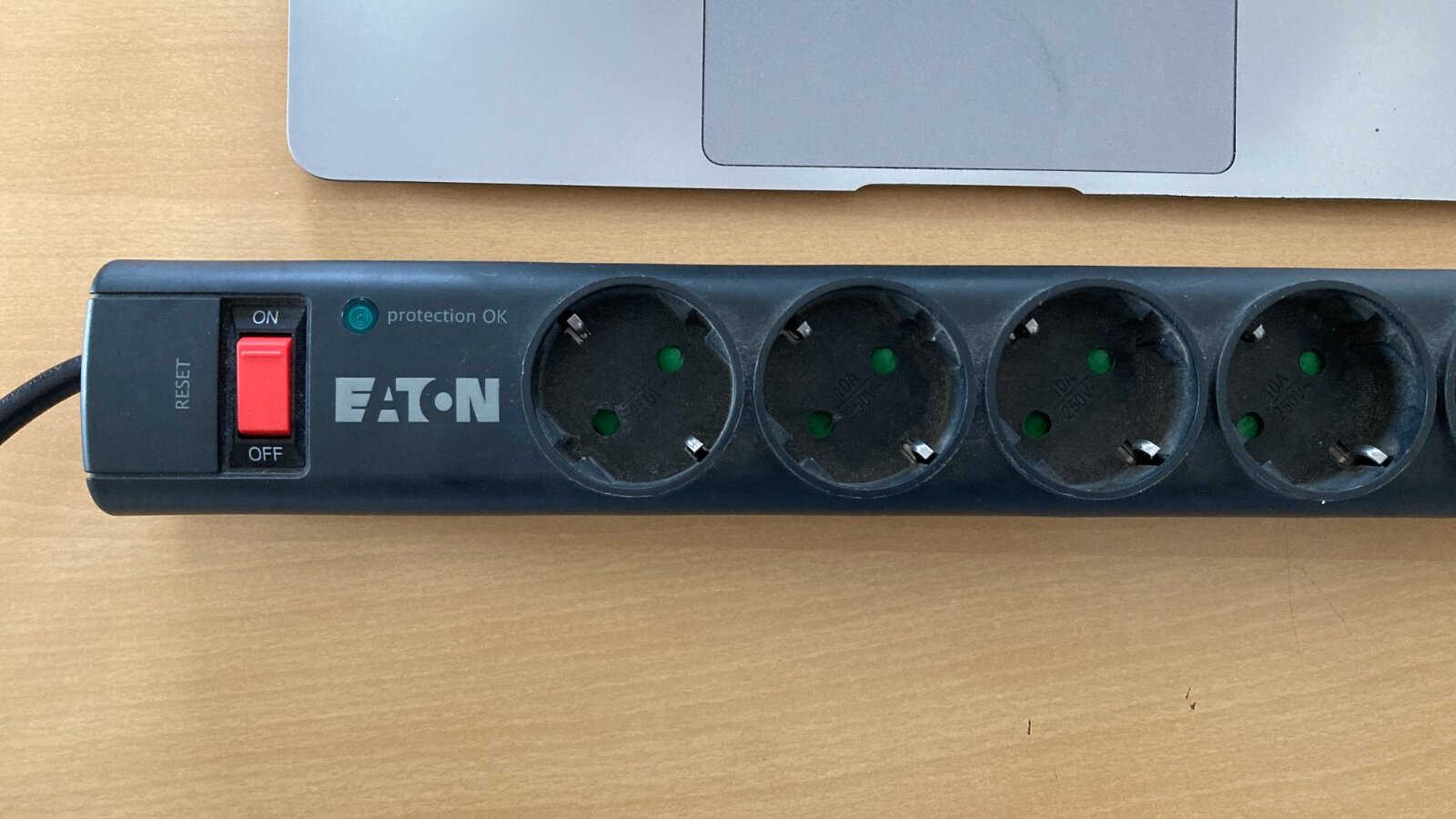

qrstuv Δημοσ. 21 Απριλίου 2024 Μέλος Δημοσ. 21 Απριλίου 2024 Καλημέρα με τα πολύμπριζα ασφαλείας τι γίνεται; έχω ένα εδώ και αρκετά χρόνια που χρησιμοποιώ χωρίς θέματα με τα παρακάτω χαρακτηριστικά, βάζω φωτό. Είναι ΟΚ για 144hz οθόνη? σηκώνει μέχρι 2500Watt, συχνότητα 50/60Hz και μέγιστη ένταση ρεύματος 10Α. Δεν λέει πουθενά τα joules.

aetos1988 Δημοσ. 21 Απριλίου 2024 Δημοσ. 21 Απριλίου 2024 1 ώρα πριν, qrstuv είπε Εγώ δεν ξέρω ακόμη τα βασικά.. η HP που έχω έχει εξόδους HDMI, DVI και VGA.. H RX6600 έχει εξόδους σύνδεσης DP και HDMI.. δεν έχω θέμα σύνδεσης H ερώτηση μου είναι καθαρά στο κομμάτι των FPS των παιχνιδιών σε συνάρτηση με τα Hertz της οθόνης που θα χρησιμοποιήσω. Αν υπάρχει περιορισμός εδώ τα 60fps max τότε θα αλλάξω και οθόνη.. Γιατί από ότι είδα και στο YouTube τρέχουν single player παιχνίδια και racing με τον i5-10400f και την RX6600 στα 80~100fps... οπότε το δικο μου μονιτορ δεν κάνει πάλιωσε. Το ίδιο και η τελευταία ερώτηση που έκανα για το πολύμπριζο ασφαλέιας. Τα Hz. Τα Hz που αναγράφει το πολύμπριζο αφορά το ρεύμα δεν έχει καμία σχέση με τα hz της οθόνης επίσης οι οθόνες δεν έχουν πολλές απαιτήσεις σε ρεύμα ( το πολύ 40-50W). 1 1
