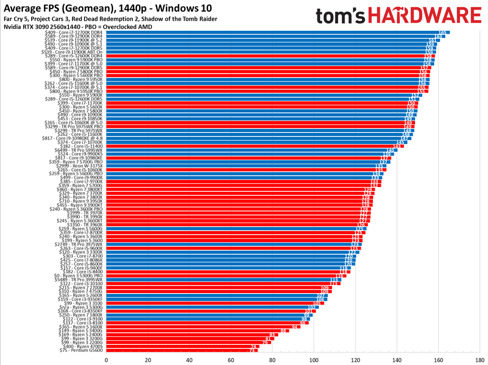

tzavardin Δημοσ. 6 Ιουλίου 2024 Δημοσ. 6 Ιουλίου 2024 (επεξεργασμένο) 1 ώρα πριν, majnun είπε Δεν κατάλαβα τίποτα από την δεύτερη περίοδο! Το είναι το 4000rgb και όλα τα επόμενα! Γενικά δε θα τα πάρω όλα μαζί οπότε σιγά σιγά. Το μόνο που δε θέλω είναι να πάρω μια ακριβή κάρτα για το συνδυασμό επεξεργαστή μνημών Corsair 4000d rgb είναι κουτί και η άλλη είναι ψύκτρα, επαρκέστατη και πολύ καλή. Και τα δύο μαζί κάνουν 130 ευρώ περίπου. Το lianli 011 vison που θες και μια υδρόψυξη κάνουν 270 περίπου. Επίσης το Lianli και η υδρόψυξη σου δίνουν παραπάνω 0 fps απόδοση στο cyberpunk που θες να παίξεις. Μια καλύτερη κάρτα όμως θα σε αφήσει να to παίξεις. Δεν αντιλαμβάνομαι τι σημαίνει ακριβή κάρτα για το συνδυασμό επεξεργαστή μνημών. Aν εννοείς ότι θα έχει bottleneck από τον επεξεργαστή η κάρτα εν μέρει ισχύει, αλλά ο 9900k δεν είναι και για πέταμα, πιστεύω θα χάσεις μαξ ένα 10-20% ανάλογα το παιχνίδι. Η 4060 από την 7800xt όμως έχουν 70% διαφορά όχι 20%. Το θέμα είναι πάντα τι υποσύστημα σε καλύπτει σε απόδοση για τη χρήση σου. Επεξ/σία 6 Ιουλίου 2024 από tzavardin

majnun Δημοσ. 10 Ιουλίου 2024 Μέλος Δημοσ. 10 Ιουλίου 2024 Στις 6/7/2024 στις 8:28 ΜΜ, tzavardin είπε Corsair 4000d rgb είναι κουτί και η άλλη είναι ψύκτρα, επαρκέστατη και πολύ καλή. Και τα δύο μαζί κάνουν 130 ευρώ περίπου. Το lianli 011 vison που θες και μια υδρόψυξη κάνουν 270 περίπου. Επίσης το Lianli και η υδρόψυξη σου δίνουν παραπάνω 0 fps απόδοση στο cyberpunk που θες να παίξεις. Μια καλύτερη κάρτα όμως θα σε αφήσει να to παίξεις. Δεν αντιλαμβάνομαι τι σημαίνει ακριβή κάρτα για το συνδυασμό επεξεργαστή μνημών. Aν εννοείς ότι θα έχει bottleneck από τον επεξεργαστή η κάρτα εν μέρει ισχύει, αλλά ο 9900k δεν είναι και για πέταμα, πιστεύω θα χάσεις μαξ ένα 10-20% ανάλογα το παιχνίδι. Η 4060 από την 7800xt όμως έχουν 70% διαφορά όχι 20%. Το θέμα είναι πάντα τι υποσύστημα σε καλύπτει σε απόδοση για τη χρήση σου. Λοιπόν μελέτησα τις προτάσεις σου και έχω καταλήξει ότι Οντως μια thermalright ψυκτρα θα με καλύψει 100%. Σιγουρα εχω χαθεί με τα παρεμφερή μοντέλα peerless assasin, phantom spirit 120/se/evo/rgb Χαμός ! Μάλλον θα πάρω όποια είναι διαθέσιμη στα 50ε. Τώρα στα δύσκολα: Το κουτί που έβαλες όντως έχει τρελό VFM αλλά για κάποιο λόγο δε μου αρέσει στο μάτι. Και μετά από 20 χρόνια που έχω να στήσω δικό μου μηχάνημα θα ήθελα κάτι που θα με κάνει να γουστάρω να το βλέπω. Αυτά που μου έχουν "γυαλίσει" μέχρι στιγμής είναι: https://www.skroutz.gr/s/37945737/Lian-Li-O11-Air-Mini-Gaming-Mini-Tower-Kouti-Ypologisti-me-Plaino-Parathyro-kai-RGB-Fotismo-Mayro.html https://www.skroutz.gr/s/49196988/Lian-Li-O11-Vision-Gaming-Midi-Tower-Kouti-Ypologisti-me-Plaino-Parathyro-Mayro.html https://www.skroutz.gr/s/39078088/NZXT-H5-Flow-Gaming-Midi-Tower-Kouti-Ypologisti-me-Plaino-Parathyro-Mayro.html https://www.skroutz.gr/s/48084177/NZXT-H6-Flow-Gaming-Midi-Tower-Kouti-Ypologisti-me-Plaino-Parathyro-Mayro.html https://www.skroutz.gr/s/39078940/NZXT-H5-Elite-Gaming-Midi-Tower-Kouti-Ypologisti-me-Plaino-Parathyro-Mayro.html Γενικά το θεωρώ χαζομάρα να μην έχουν ανεμιστήρες τα κουτιά και να πρέπει να τα σκάσεις έξτρα αλλά οι εταιρείες ξέρουν καλά ότι πληρώνουμε για το "μάτι" και μας πατάνε. Οπότε βλέπω να καταλήγω να δίνω αλλα λεφτά εκεί. Πραγματικα εχω ξεχωρίσει τα Η6 και 011 Vision γιατί έχουν κάτι παραπάνω να "πουν" σε σχέση με τα σχεδόν πανομοιότυπα gamer κουτιά.
