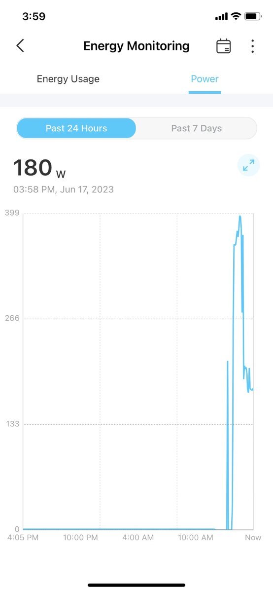

Από θέμα κραδασμών δεν περνάει τίποτα στον τοίχο, δεν ενοχλεί κάτι  προς το παρόν, ακούγεται έξω μόνο λίγο ο ανεμιστήρας. (Δεν είμαι και ο καλύτερος να κρίνω θόρυβο μιας και έχω μειωμένη ακοή)
Στα 180W minimum είμαι..

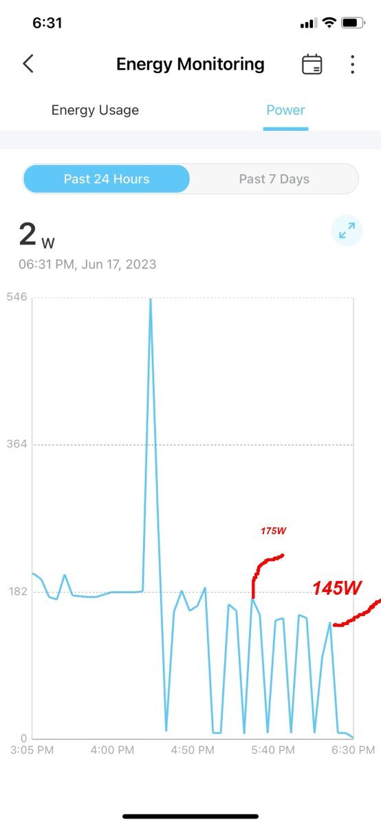

Κάνα δύωρο που το άφησα να δουλεύει στους 25°C κυμάνθηκε από ~0 OFF εώς 145-175Watt όπως φαίνεται και στο διάγραμμα.
Toshiba Yukai RAS-B13E2KVG-E/RAS-13E2AVG-E
Επεξ/σία από thanospl

Κάνα δύωρο που το άφησα να δουλεύει στους 25°C κυμάνθηκε από ~0 OFF εώς 147-160Watt όπως φαίνεται και στο διάγραμμα.

Θύμισε μου. 13αρι Yukai; Εξωτερική την ώρα των δοκιμών;
σωστά, στις 3 μεσημερη που το μέτρησα έδειξε 27°C, δεν έχω μόνιμο θερμόμετρο.

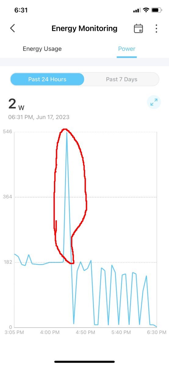

και για να μην μπερδευτήτε, αυτή η κορυφή που έχω με το κόκκινο, την προκάλεσα εγώ κατεβάζοντας την θερμοκρασία στους 21°C  για να δουλέψει η εξωτερική πιο πολύ να δω κραδασμούς

2 ώρες πριν, thanospl είπε
Για να δούμε το service manual->
'Οπως βλέπουμε στους 27C εξωτερική, η toshiba δίνει το yukai ελάχιστη 221W.
Βέβαια είναι με μέγιστη ταχύτητα ανεμιστήρα, οπότε νομίζω ότι το δικό σου έπαιζε με χαμηλή ταχύτητα ανεμιστήρα σε όχι κάτω από 180W που βλέπουμε στο διάγραμμα της tapo στο διάστημα από 3μμ-4:30μμ ενώ οι τιμές που βλέπεις πιο μετά είναι αποτέλεσμα της σχετικά μέτριας ανάλυσης της tapo (όχι λιγότερο από 5' ) δλδ κάνει on-off και η tapo πιάνει τις τιμές που της επιτρέπει η ανάλυσή της.
Για επιβεβαίωση θέλουμε κάποιον με homeassistant που θα μας δώσει σωστό διάγραμμα.
Για δοκίμασε και με την λειτουργία Silent CDU #1 & #2 (αυτό με το εικονίδιο με το σπιτάκι, που μειώνει τις στροφές τις εξωτερικής μονάδας) να δούμε αν έχει διαφορά στην ελάχιστη κατανάλωση..
