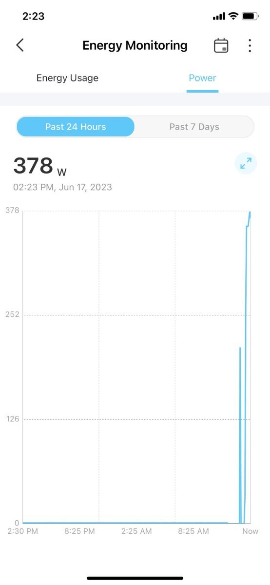

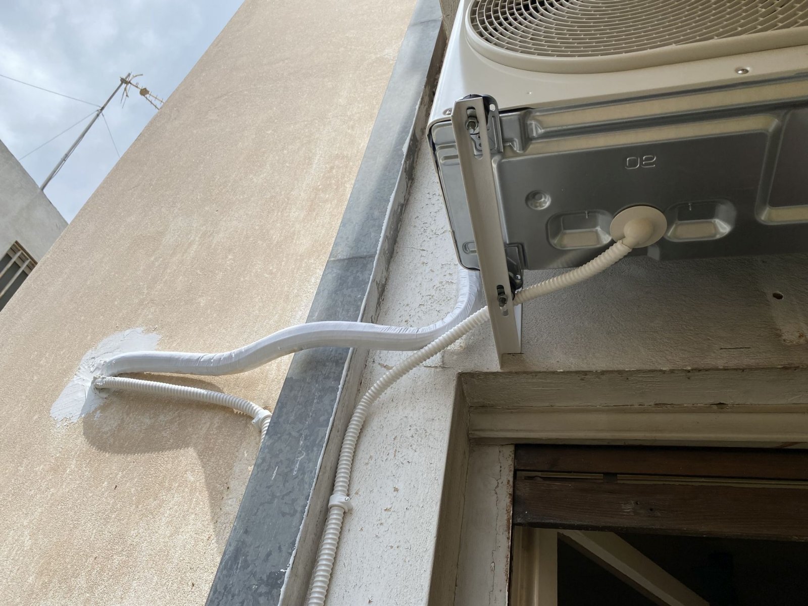

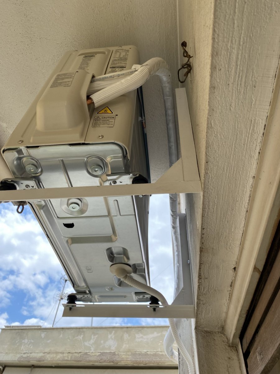

Εγκατάσταση σήμερα, φαίνεται ότι όλα πήγαν μια χαρά, αντικαθιστάθηκαν όλα, καλώδια, βάσεις, σωληνώσεις πάνω από 2,5 μέτρα, αντικραδασμικά (δικά μου),χρησιμοποιήθηκε αντλία κενού (για λίγα λεπτά, δεν είδα τιμή κενού για να είμαι ειλικρινής), νομίζω έγινε καλή δουλειά.
Μπήκε και το TAPO P110  για παρακολούθηση και με εξωτερική 27+°C, και ζήτηση 24 °C μου δουλεύει στα 360-390 τουλαχιστον αρχικά.
Αλήθεια πως τεστάρετε τα μινιμουν Watt ψύξης?

51 λεπτά πριν, thanospl είπε
Θ.
Φαίνεται καλή δουλειά (σωληνώσεις-αποστάσεις-βάση), καθώς θεωρώ πως έγινε και σωστό κενό βλέποντας την υπόλοιπη εγκατάσταση.. φυσικά θα μας πει για σίγουρα ο γκουρού @liakjim ;)
Αυτή ήταν μια "δωρεάν" τοποθέτηση από συνεργείο που συνεργάζεται με πολυκατάστημα;
Για να δεις ελάχιστα watt, δοκίμασε να το βάλεις στην ίδια θερμοκρασία με τον χώρο, ή ένα βαθμό κάτω, λογικά θα πέσει αρκετά χαμηλά..

Ναι, όπως προείπα είναι η Sp Clima στο Αιγάλεω, αγορά από Praktiker.

Με γειά! Μια ερώτηση - παρατήρηση, τα αντικραδασμικά έχουν πατήσει καλά στο κλιματιστικό; είναι αυτά; http://www.benos.com.gr/e-Shop/Molded-Rubber-Products/Anti-Vibration-Mounts/AVM-2014.aspx , δεν θα έπρεπε να βάλει ροδέλες πριν βιδώσει τα παξιμάδια από κάτω; Από θόρυβο, δονήσεις πως είναι το κλιματιστικό;
