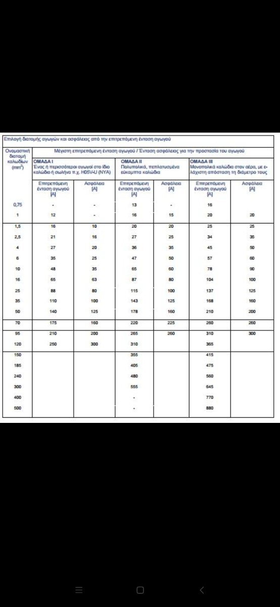

Εδώ δηλαδή δε μπορώ να βάλω 24αρι legend? Τράβηξα γραμμή με 3χ2.5 καλώδια και η ασφάλεια στον πίνακα είναι 20αρα.

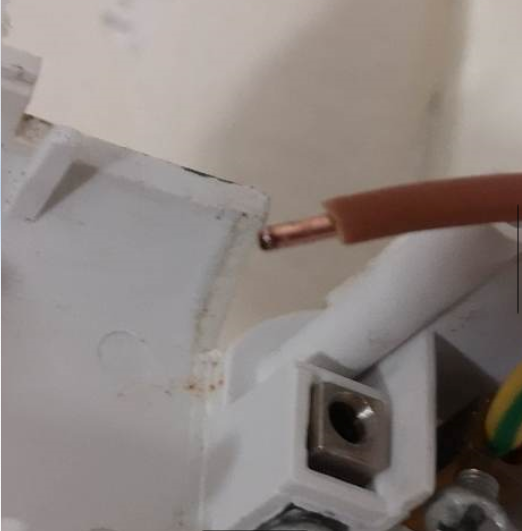

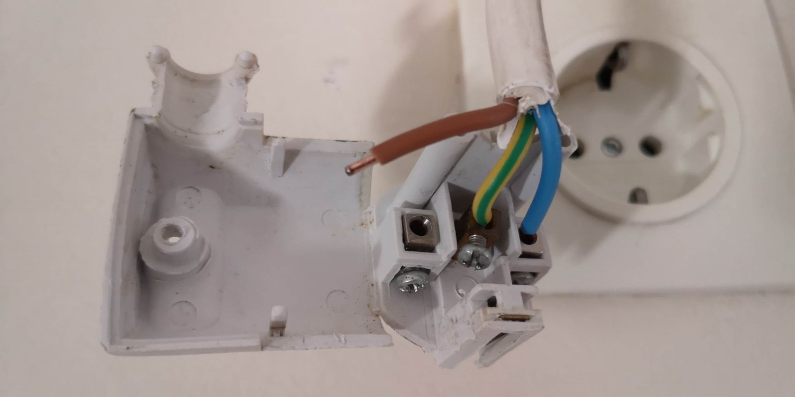

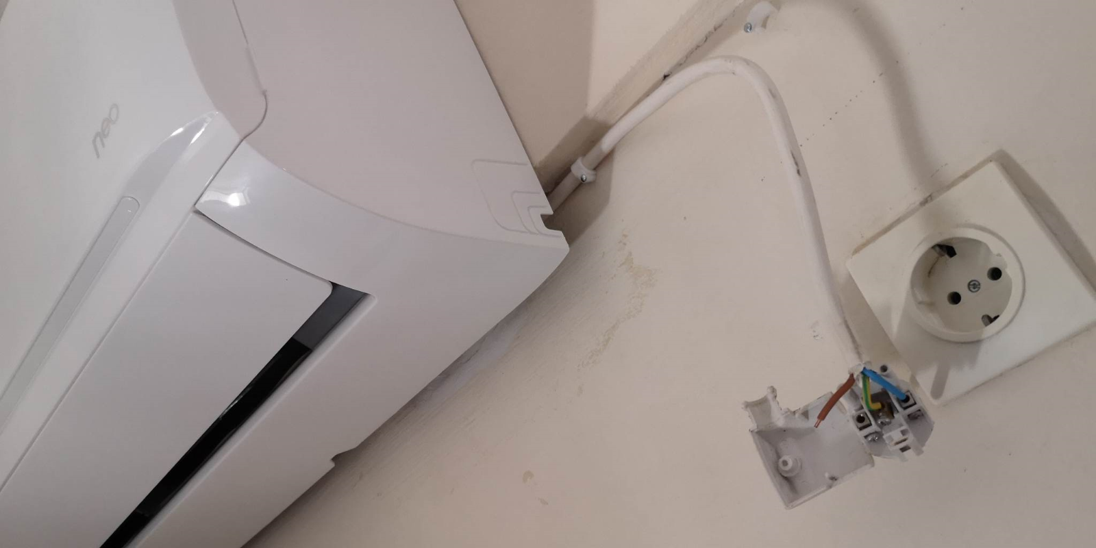

Σημερα ανεβηκα στη σκαλα για να τοποθετησω ενα μετρητη ρευματος στην πριζα του κλιματιστικου.
Καθως τοποθετησα το βυσμα στο μετρητη, διαπιστωσα οτι ακουστηκε σπινθηρισμός και το κλιματιστικο ενω ακουγοταν οτι δουλευει η περσιδα, ξαφνικα σταματησε και ξαναξεκινησε. Κουναω το καλωδιο, ακουω χρατσαχρατσαχρατς... Ω ρε φιλε λεω, κατι δεν κανει καλη επαφη, δε θα σφιξε καλα ο μαστορας ισως τα βιδακια στις κλεμες του βυσματος. Λυνω το βυσμα, σφίγγω λιγο ακομα, το βαζω στην πριζα, ξανα τα ιδια... Βγαζω το μετρητη απ την πριζα, βαζω σκετο το βυσμα, ξανα το ιδιο. Λεω κατι θα γινεται με την πριζα τοτε. Κατεβαζω γενικο, λυνω την πριζα, ολα στη θεση τους. Ριχνω λιγο σπρει, τιποτα, τα ιδια...
Ξαναλυνω το βυσμα τελικα και βγαζω τα καλωδια να δω αν ειναι οκ και τι να δω? Η φαση στον αερα!  Θαυμαστε το... 🙃
image.png.f5ff938f67522198f6490366b5a796cd.pngimage.png.baec0381ad729cf2b633bc6ad03779c4.pngimage.png.9e5133bacb1b9f9d2a557cc7faaf00fe.png
Είναι ο λόγος που καίγονται οι πλακέτες και μετά φταίει το μηχάνημα... Το πιαστράκι επίσης δεν το βάζουν ποτέ ένα παιδάκι να τραβήξει το καλώδιο.....
Ποιος έβαλε ασφάλεια 20Α σε 3χ2.5 καλώδιο....;

Είναι λάθος? Πείτε μου τι να κάνω. Θα υπάρχει θέμα?
Δεν είμαι ηλεκτρολόγος, απλά ρώτησα ποιος το έκανε γιατί μάλλον δεν ήταν και αυτός.
Η ασφάλεια ασφαλίζει το καλώδιο οπότε στο 2.5mm πάει 16Α άσχετα δεν με την αντοχή του παίζουν και άλλα ρόλο γιαυτό υπάρχουν ΕΛΟΤ κτλ νομοθεσίες.
Μήπως είναι οκ;
https://static.kafkas.gr/Uploads/Pdfs/191606/NYY5G4 ΣTPOΦEIO_555012507_01_Z03.PDF

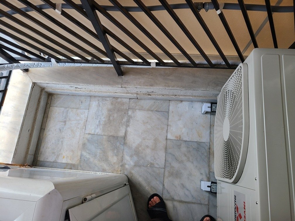

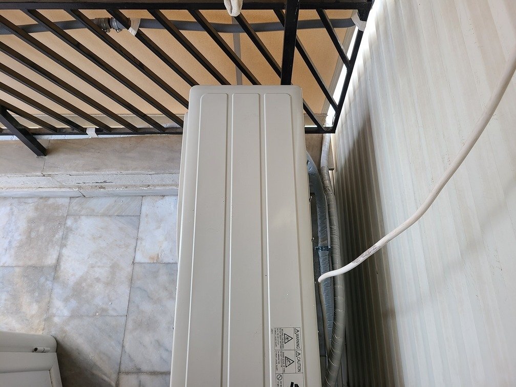

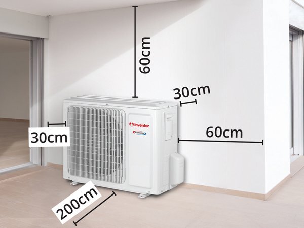

Έκανα κάποιες μικροαλλαγές για το Mitsubishi Heavy Diamond Series SRK/SRC-63ZR-W και μετακίνησα το ερμάριο του πλυντηρίου 60-65 εκατοστά πιο αριστερά, που βρισκόταν μπροστά από τα κάγκελα από την εξωτερική μονάδα. Σύμφωνα με έναν οδηγό της inventor λέει σαν διαστάσεις κενού: μπροστά 200 cm (κι εμένα το ίδιο πλέον), αριστερά 30 cm (εμένα 20 εκατοστά είναι και μετά είναι η τέντα μου), πίσω 30 (το δικό μου είναι 20 εκατοστά και πίσω έχω παντζούρι/τοίχο) και δεξιά 60 ( το δικό μου 180).
Πλέον είμαι μέσα στα προβλεπόμενα πλαίσια ή πάλι θέλει και άλλο αέρα κενό τριγύρω;
