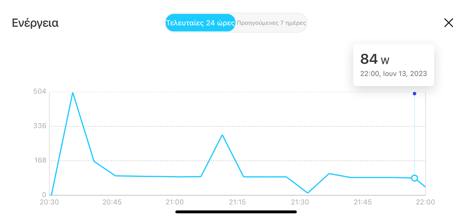

14 ώρες πριν, tu-luba είπε
Πολύ καλά το 9αρι midea all easy pro αλλά ίσως όχι αντιπροσωπευτική για το καλοκαίρι.
Μπορει να κατέβει έως και 82-84watt και είναι τελείως αθόρυβο.
Το κενό στο διαγραμμα είναι που κατά λάθος το έβαλα στο ζεστό.
εξωτερική 26 εσωτερική 27,8
ζητούμενη 27 και κατέβασε 25.2 όπου την διατηρούσε
Πολύ καλές τιμές
σε λειτουργία follow me το έχεις; Τώρα ξεκινάω δοκιμές για κρύο και μου κατεβάζει πολύ την θερμοκρασία και ψάχνω να το βρω, έχω και το 24 pro στο σαλόνι που του βάζω 25 και το κατεβάζει 22, εκτός αν βρω ένα μπούσουλα να του δίνω +3 από αυτό που θέλω.
Στο ζεστό μου δούλευε καλά το follow me σε θερμοκρασίες που του έβαζα

1 ώρα πριν, billmcris είπε
Πολύ καλές τιμές
Το έχω στο αυτόματο ανεμιστήρα, όχι follow me και μου κατέβασε στην αρχή 24,9 με ζητούμενη 27
Δωστου λίγο χρόνο ίσως την κατεβάζει και μετά που ρίχνει στροφές την συντηρεί με απόκλιση 2 βαθμούς
