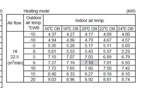

Edge -> πιο δυνατό σε θέρμανση , δίνει 5,13KW στους μηδέν, έναντι 4,72KW του heavy
πιο δυνατό και σε ψύξη, δίνει 6,36KW στους 39C, έναντι 6KW του heavy
λιγότερο αποδοτικό σε ψύξη ( 7,3 seer, έναντι 8,1 το heavy) και υψηλότερα ελάχιστα watts σε ψύξη (κάπου 280 έναντι 120)
λιγότερο αποδοτικό σε θέρμανση ( 5.9 scop σε θερμό, έναντι 6.0 heavy και 4.4 σε average έναντι 4.7 heavy), αλλά πιο στρωτή λειτουργία σε όλο το εύρος των θερμοκρασιών (πχ το heavy πάνω από 12C ανεβάζει υψηλά ελάχιστα watts)
Πιο σύγχρονο, wifi standard, δείχνει κατανάλωση
Θα πρέπει να είναι ισάξια σε θόρυβο (αθόρυβα)
 7χρόνια εγγύηση, έναντι 3 του heavy.
Πάρτο.
Εγω γιατι βλεπω 5,43 kw στους 0 για το heavy;
Επεξ/σία από c-max
1 ώρα πριν, c-max είπε
Του βάζω 0.87 συντελεστή defrost ( βλέπε πίνακα με συντελεστές διόρθωσης) ,  ώστε να συγκρίνω όπως κάνει η Toshiba. Καλά κάνω ή πάλι μπερδεύτηκα με αυτά τα max της Toshiba;
