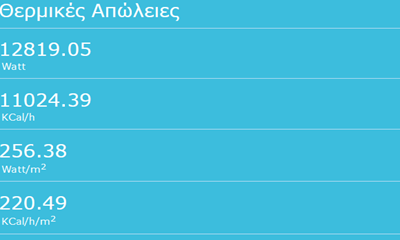

  11. Τέλος για να δοθεί μια αίσθηση του χώρου, αναφέρουμε τις απώλειες του χώρου μας με χρήση του παρακάτω εργαλείου ΥΠΟΛΟΓΙΣΜΟΥ ΘΕΡΜΙΚΩΝ ΑΠΩΛΕΙΩΝ .
Θερμικές Απώλειες
7974.45Watt
6858.03KCal/h
531.63Watt/m2
457.20KCal/h/m2
στην αρχη κοιταζα για daikin αλλα δεν εχουν ιονιστη, μετα κοιταζα για toyotomi. οποιαδηποτε προταση θα με βοηθησει γιατι εχω πελαγωσει με τις επιλογες!!! Ευχαριστώ πολύ!

Έχεις κάνει λάθος στις απώλειες. Ύψος σε μέτρα από πάτωμα ταβάνι έτσι; Προσπάθησε να βρεις αυτό
