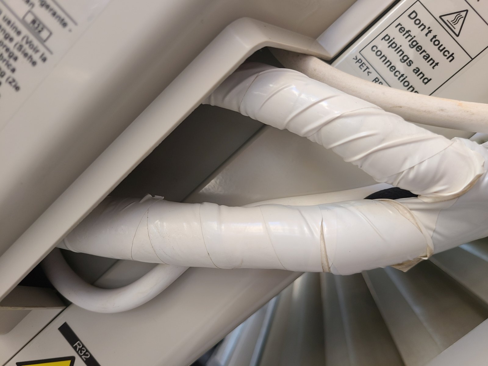

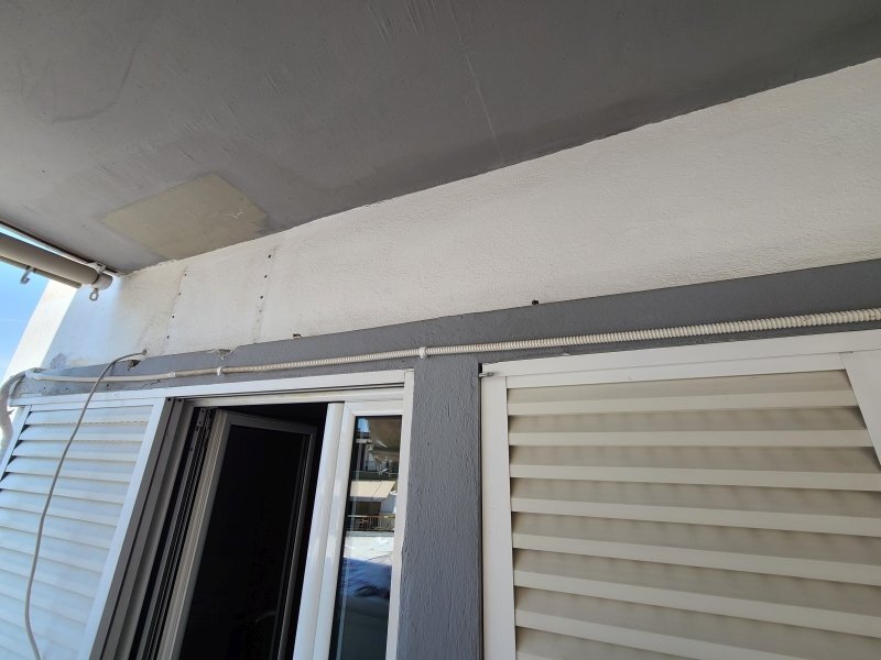

Στις 9/6/2023 στις 3:57 ΜΜ, liakjim είπε
Παναγίτσα μου. Άθλια λεπτή χαλκοσωλήνα, εξωτερική μονάδα κολλητή στον τοίχο, αποχέτευση άθλια 10 μέτρα να φαίνεται. @Klausx τι λες;
Την εξωτερική μονάδα μπορώ να την γυρίσω σε όποια κατεύθυνση θέλω, είτε να χτυπά το κουβούκλιο του πλυντηρίου (όπως είναι δλδ), είτε το μπαλκόνι, είτε τα κάγκελα.
Για τον χαλκοσωλήνα όπως έβλεπα όταν τον έφτιαχνε, η μία είναι όντως πιο λεπτή και η άλλη χαλκοσωλήνα πιο χοντρή. Εκτός και αν είδες το καλώδιο του ρευματός και σε μπέρδεψε. Παραθέτω νέα εικόνα από πιο κοντά για να φανεί καλύτερα.
Η αποχέτευση ήταν πάνω από το γκρι κράσπεδο που βλέπετε, πάνω από την μπαλκονόπορτα, από παλιό κλιματιστικό που είχα και ήταν σε μια ευθεία εκείνο να καταλάβετε.
Στις 9/6/2023 στις 5:33 ΜΜ, Klausx είπε
Είναι όντως μία πολύ πρόχειρη εγκατάσταση, η εξωτερική μονάδα είναι σε λάθος θέση. Ίσως να ήταν καλύτερα να είχε γίνει μία προμέτρηση ώστε να επιλέξει κάποιο μοντέλο που να χωράει πάνω όπως το παλιό αν και υπήρχε εναλλακτική με βάση που πιάνει στο ταβάνι ή με inox ντίζες.
Αν είσαι στο ενοίκιο δεν αξίζει να το πειράξεις αλλιώς είναι κρίμα να έδωσες τόσα χρήματα για ένα καλό μηχάνημα αλλά να πήρες εγκατάσταση που κάνουν σε παράγκες.
Η εξωτερική μονάδα γυρνάει όπως θέλω. Για το μοντελο που λες, είχα 13αρι που δεν κάλυπτε ουτε για πλάκα τον χώρο και πήγα σε 22αρι. Ακόμα και σε 18αρια δεν βρήκα κάποιο που να ταιριάζει στις διαστάσεις που εχει το μπαλκόνι.με βάση τον χώρο. Για το ταβάνι με το είπε και ο ίδιος ότι μπορούσαμε να το κρεμάσουμε, αλλά προτίμησα να είναι στο έδαφος για να αναπνεει η μονάδα από πάνω. Δεν είμαι στο ενοίκιο.Τι μπορεί να διορθωθεί με όσα είδες και πως κυρίως;
Στις 9/6/2023 στις 5:41 ΜΜ, liakjim είπε
Και να φανταστείς, ο "μάστορας" του καυχιόταν στο τηλέφωνο ως ο σούπερ ντουπερ ψυκτικός....
Και να ήταν μόνο αυτό.. ο τύπος ήταν αγενής, εριστικός και ειρωνικός. Αφού να φανταστείς πήγε να βγάλει την αντλία κενού στο τρίλεπτο και μόλις τον είπα τι πας να κάνεις εκεί και να το αφήσει για 15 λεπτά (τελικά το άφησε για 12 λεπτά) με ειρωνευόταν πολύ άσχημα με χαρακτηρισμούς και νεύρα και με έλεγε συνεχώς να ψάξω στο ίντερνετ για ρευκο διβάθμια αντλία (που ποιος ξέρει τι είναι αυτό) και με έβαλε να κρατάω και να κοιτάω την αντλία λες και το έχω σπουδάσει το αντικείμενο! Εκεί σκεφτόμουν πως και να τον έδιωχνα εκείνη την στιγμή, ακριβώς που είχε πάνω την αντλία κενού, ποιος ξέρει τι θα έκανε χειρότερο. Εν τέλει από εκεί και πέρα ήθελα απλά να τελειώνει όπως όπως και να σηκωθεί να φύγει τελειώνοντας την εγκατάσταση εκεί που φτάσαμε και παρά το άθλιο οπτικό αποτέλεσμα. Πήρε σύνολο 130 ευρώ για όλο αυτό που βλέπετε. Απορώ αν δεν ήμουν παρών πόσο χειρότερα θα τα έκανε! Αν υπάρχει κάτι που μπορεί να διορθωθεί, καλοδεχούμενο.
Στις 9/6/2023 στις 11:41 ΜΜ, phadomas είπε
Καλησπέρα φίλε,
δεν θα σχολιάσω ότι η μονάδα είναι κολλημένη , αλλά εκτός αυτού δεν μου αρέσει ο τρόπος που έχει μπει η αποχέτευση διότι μου φαίνεται ότι δεν έχει σωστή ρίση και να το προσεξεις
Καλησπέρα, ειδικά αυτό με την κλίση της αποχέτευσης το πρόσεξε ώστε να έχει ελαφρώς καμπύλη προς τα κάτω. Για αυτό κ φαίνεται πολύ άσχημο το αποτέλεσμα σε αυτό το κομμάτι.
Επεξ/σία από oleff
Συνδέστε για να σχολιάσετε
Κοινοποίηση σε άλλες σελίδες
@oleff, σου έδωσε απόδειξη; Είναι αποκλειστικός τοπικός συνεργάτης της mitsubishi;
Η μονάδα πάντως πρέπει να γυρίσει 90 μοίρες, είτε να ρίχνει προς τα κάγκελα, είτε ανάποδα. Δεν ξέρω πως θα το κάνεις χωρίς να σπάσει κάτι. Ή να φύγει το ερμάριο από μπροστά του ώστε να ξεκολλήσει από τον τοίχο.

Φίλε @oleff, μέτρησε το ύψος της εξωτερικής μονάδας, καθώς και το ύψος από το γκρι πάνω από τα κουφώματα, να δεις αν χωράει σε ύψος να μπει στον τοίχο, αν όχι μπορείς να δεις για βάσεις κρεμαστές ταβανιου όπως ανέφερε σε φώτο κάποιος λίγο παραπάνω, απορώ ο μ@λκς δεν στο πρότεινε;;
Έτσι όπως την βάλατε τώρα αφού δεν είχε χώρο στο μπαλκόνι, δεν σκέφτηκε έστω να σου πει πως εμποδίζει ή μπορεί να γίνει ζημιά;;
Προσωπικά θα έφερνα κάποιον άλλο, να βάλει την εξωτερική σε βάσεις τοίχου ή ταβανιου αν δεν χωράει η τοίχου, κάνοντας κουλουρα την σωλήνα και ενώνοντας την αποχέτευση της μέσα και έξω εκεί με ένα ταφ, απορώ δεν του πέρασε από το μυαλό να στο πει ή δεν ασχολήθηκε (?)

27 λεπτά πριν, Kozanitis1 είπε
Τώρα έγινε η εγκατάσταση και έσκασε και λεφτά. Το μόνο που μπορεί να γίνει για μένα, είναι στην περίπτωση που αυτός είναι αποκλειστικός συνεργάτης mitsubishi, να συντάξει ένα email στο support και να τους δείξει τα χάλια του, ευελπιστώντας ότι θα τον αναγκάσουν τον ίδιον ή καλύτερα έναν άλλον συνεργάτη να έρθει και να τα διορθώσει χωρίς έξοδα του πελάτη. Αλλιώς θέλει μαρούλι.

1 ώρα πριν, liakjim είπε
Όχι τίποτα δεν έδωσε, έχω μόνο την απόδειξη της ηλεκτροαλυσίδας και το ονοματεπώνυμο του σε sms από το Ανακυκλώνω-Αλλάζω συσκευή που στέλνουν αναγκαστικά sms ότι ο τάδε τεχνικός σου πέρασε το κλιματιστικό και επιβεβαίωσε ότι όλα είναι οκ. Το ονοματεπώνυμο του υπάρχει δηλαδή κανονικά στο σύστημα του Ανακυκλώνω, ως πιστοποιημένος τεχνικός.
Πίσω από τα κάγκελα υπάρχει τέντα εντελώς κάθετη, που κατεβαίνει μέχρι τέρμα κάτω και είναι μονίμως έτσι. Μπορώ να έχω την πλάτη γυρισμένη στην τέντα.
Δεν νομίζω να είναι αποκλειστικός συνεργάτης της Mitsubishi γιατί πολύ απλά τους στόλιζε και για αυτά τα λίγα tips που με είπαν και του έλεγα, κάνοντας υποδείξεις στον "μέγα" τεχνικό. Λες να τους στείλω ένα mail και να τους δείξω την δουλειά που έκανε παρόλα αυτά;
1 ώρα πριν, Kozanitis1 είπε
Πάνω από τα κουφώματα δεν χωράει. Το είχα μετρήσει ήδη εδώ και μέρες πριν έρθει. Να δώσω και επιπλέον λεφτά για κρεμαστή βάση ενώ έχω ήδη καινούρια στο δάπεδο και φουλ αντικραδασμικη, μου φαίνεται πολύ.
Όχι δεν είπε πως μπορεί να γίνει ζημιά έτσι όπως μπήκε, μου πρότεινε όμως στο ταβάνι να μπει, λεγοντάς μου το σαν καλύτερη επιλογή εκείνο.
Το θέμα μου αρχικά είναι να έρθει ο ηλεκτρολόγος να βάλει μια πρίζα ρεύματος γιατί τώρα συνδέεται απευθείας στο κουτί η εσωτερική μονάδα (που δεν έχει φις σημειωτέον!) χωρίς να μπορώ να βάλω μια tapo έστω και να μεγαλώσει το εξωτερικό καλώδιο ρεύματος που συνδέεται στην εξωτερική μονάδα. Επίσης δεν μπορώ να δω που έχει συνδεθεί, επειδή είναι μισοκρυμμένο το κουτί. image.png.995ce105164fb01f0f2bc899230a1694.png

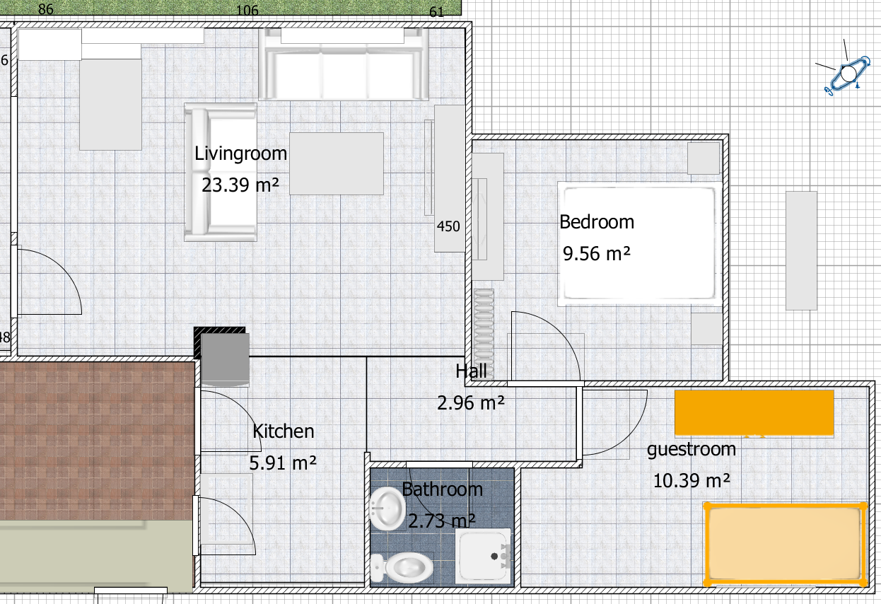

Στις 9/6/2023 στις 8:34 ΠΜ, janpap08 είπε
  1. Ανώτατο διαθέσιμο ποσό :  Αγνωστο , γενικά έψαχνα κάτι οικονομικό αλλά για να ρωτάω εδώ προφανώς έχω δεύτερες σκέψεις.
  2. Νέα αγορά ή αντικατάσταση παλιού.  Ανεπαρκές: Panasonic 12000BTU όχι inverter. Το είχα στο παλιό μου διαμέρισμά και το πήρα μαζί μου. Στην ψύξη κάνει δουλίτσα , στην θέρμανση το χρησιμοποιούσα για τους δύο ενδιάμεσους μήνες πριν και μετά το χειμώνα
  3. Επιθυμητό κατάστημα ή τύπος καταστήματος : Πρόγραμμα ανακυκλωνω αλλαζω συσκευή : 45% Εκπτωση. Δωρεάν εγκατάσταση
  4. Χρήση κλιματιστικού προσδιορίζοντας αν είναι για αποκλειστική ψύξη, θέρμανση ή και τα δύο (πχ 20% ψύξη / 80% θέρμανση): 80% Ψύξη - 20% θέρμανση αλλά με σκέψη να το βάλω λίγο περισσότερο στο παιχνίδι της θέρμανσης.
  5. Συχνότητα χρήσης πχ περιστασιακή πηγή ψύξης ή αποκλειστική πηγή ψύξης και θέρμανσης κτλ: Αποκλειστική πηγη ψύξης, περιστασιακη πηγη θέρμανσης
  6. Αναφέρουμε αν έχουμε και αν μπορούμε να χρησιμοποιήσουμε και εναλλακτικό τρόπο θέρμανσης πχ λέβητας πετρελαίου. λέβητας πετρελαίου
  7. Χώρος που θα τοποθετηθεί με προσδιορισμό αν θα είναι ενιαίος πχ σαλονοκουζίνα, υπνοδωμάτιο, τραπεζαρία κτλ : Σαλονικουζίνα και δύο δωματια , από τα οποία το ένα είναι βοηθητικό και το χρησιμοποιούμε σαν ντουλάπα, ξενώνα. Σύνολο 80τμ
  8. Τοποθεσία (πόλη και περιοχή αν είναι Αθήνα) , προσδιορίζοντας ελάχιστες και μέγιστες θερμοκρασίες (αν έχουμε κοντά μετεωρολογικό σταθμό από το https://meteo.gr/Gmap.cfm το λέμε), υψόμετρο και τυχόν ιδιαιτερότητες (πχ πάνω στη θάλασσα, ξηρό κλίμα κτλ) Αλεξανδρούπολη, -5 έως 35.
  9. Απαραίτητα, επιθυμητά και αδιάφορα features πχ wifi, ιονιστής,  μεγάλη εγγύηση, αθόρυβο κτλ: Ψιλοαδιάφορο αλλά το wifi είναι πάντα κάτι που είναι καλοδεχούμενο.
  10. Πληροφορίες περί μονώσεων, κουφώματα, ιδιαιτερότητες χώρου, προσανατολισμό. Το διαμέρισμα είναι ισόγειο σε μονοκατοικία δύο επιπέδων η οποία είναι εκτεθειμένη απο παντού. Η βορινή πλευρά του μπαίνει 1.5 μέτρο μέσα στη γη, η νότια είναι ισόγειο.  Το χειμώνα έχει αρκετή υγρασία.
  11. Θερμικές Απώλειες9080.51Watt,7809.24KCal/h,113.51Watt/m,297.62KCal/h/m2
Κάτοψη του σπιτιού:
