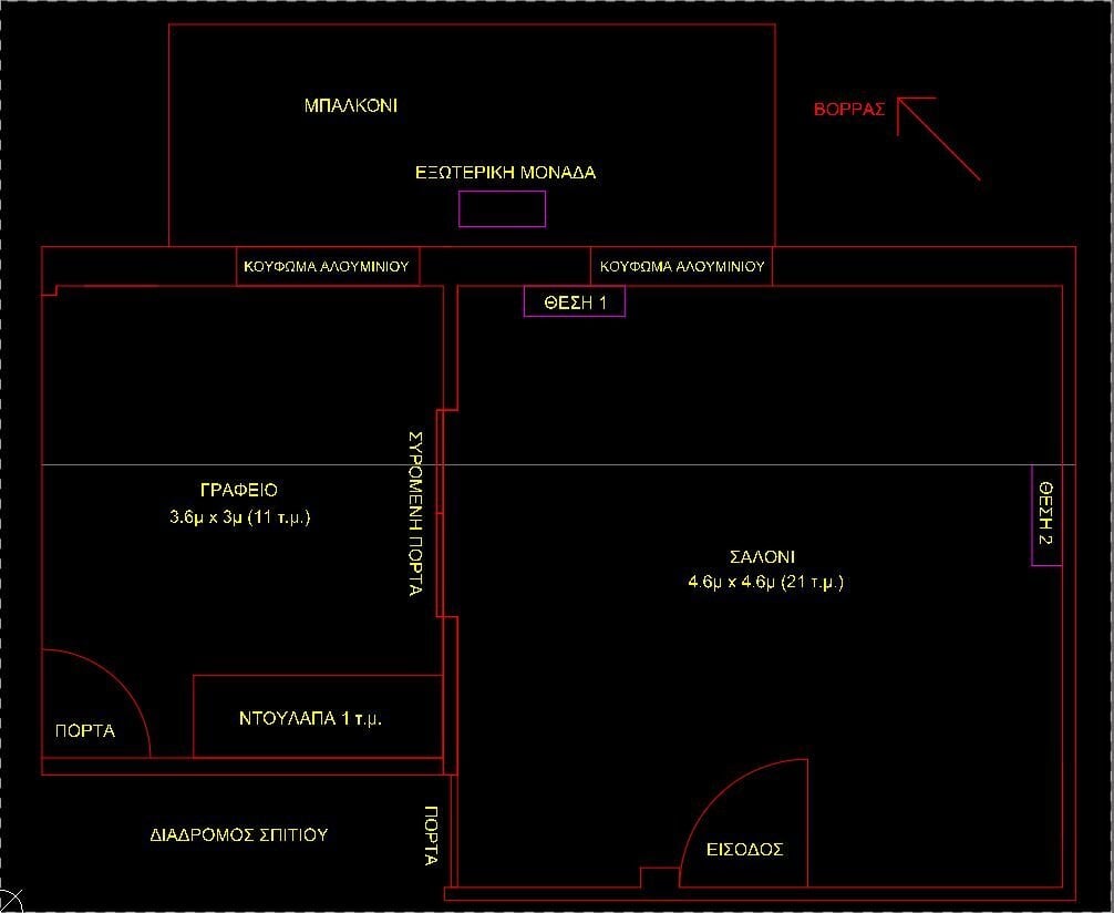

Καλησπέρα σε όλους,
Έχω αγοράσει ένα κλιματιστικό Daikin Sensira 18000 BTU (ATXC50D), και σε δύο μέρες θα γίνει η εγκατάστασή του στον χώρο μου. Συνεπώς, είπα να ρωτήσω κι εδώ όσον αφορά την καλύτερη θέση εγκατάστασης της εσωτερικής μονάδας. Υπάρχουν πιστεύω ουσιαστικά 2 πιθανές θέσεις όπως φαίνεται στο σχέδιο που επισυνάπτω, αλλά θα εξηγήσω και πέντε πράγματα ακόμη για το σχέδιο. Το κλιματιστικό προορίζεται να καλύπτει δύο χώρους (σαλόνι + γραφείο) συνολικού εμβαδού 32 τ.μ., καθώς οι δύο αυτοί χώροι επικοινωνούν με μια ενδιάμεση συρόμενη πόρτα.
Προσανατολισμός μπαλκονιού = Βορειοανατολικός
Τα 2 κουφώματα (1 ανά δωμάτιο) είναι αλουμινίου, μονό τζάμι, και γενικά δεν υπάρχει καμία μόνωση, η πολυκατοικία πρέπει να είναι τέλη 70 με 80, κάπου εκεί. Σημαντικό στοιχείο επίσης: το κομμάτι από την γκρίζα γραμμή και πάνω (προς μπαλκόνι) είναι το μπαλκόνι του πάνω ορόφου. Το διαμέρισμα είναι δηλαδή κάτι σαν ημιρετιρέ, καθώς το από πάνω διαμέρισμα ξεκινάει λίγο πιο μέσα, έχοντας μεγαλύτερο μπαλκόνι από το δικό μου. Τέλος, λίγο πολύ η θέση της εξωτερικής μονάδας είναι αναγκαστικά ανάμεσα στα δύο κουφώματα και πάνω στον τοίχο (ψηλά).
Ως εκ τούτου, ρεαλιστικά θεωρώ ότι μόνο οι 2 θέσεις που έχω (στο περίπου) επισημάνει αξίζει να ληφθούν υπόψιν.
Η Θέση 1 είναι δωρεάν λογικά καθώς η εγκατάσταση του κλιματιστικού με καλύπτει μέχρι τα 3 μέτρα σωληνώσεων, και προφανώς θα επαρκούν. Η αίσθησή μου είναι ότι επειδή θα είναι και πάνω στον "κακό" τοίχο από άποψη απωλειών θα είναι χρήσιμη ενεργειακά (πχ το καλοκαίρι θα ρουφάει τον ζεστό αέρα της πλάκας από πάνω κατευθείαν), και δεν θα κατευθύνει αέρα άμεσα προς απώλειες (με εξαίρεση την είσοδο του διαμερίσματος που όμως είναι εικάζω καλύτερο από το να στόχευε σε κούφωμα). Το αρνητικό που νομίζω ότι θα έχει είναι λίγο μεγαλύτερο χρόνο κλιματισμού του χώρου, μιας και θα ρίχνει αέρα στην μικρή διάστασή του. Επίσης, στο site της samsung (https://www.samsung.com/gr/support/home-appliances/where-is-the-correct-location-for-a-wall-mounted-air-conditioner-installation/) πήρε το μάτι μου την πιθανότητα φαινομένου συμπύκνωσης ως αντένδειξη τοποθέτησης πάνω από πόρτα.
Πιθανολογώ ότι για την Θέση 1 μια συμπληρωματική βοήθεια για τον ταχύτερο (και αποδοτικότερο?) κλιματισμό του χώρου θα ήταν και ένας επιδαπέδιος ανεμιστήρας που θα κυκλοφορούσε τον αέρα λίγο παραπάνω, τουλάχιστον για την ψύξη.
Η Θέση 2 θα είχε το πλεονέκτημα της γρηγορότερης (δεν ξέρω για αποδοτικότερης, εδώ θέλω τα φώτα σας :P) απόκρισης, μιας και στοχεύει στην μακριά διάσταση του χώρου. Είναι όμως προφανώς πιο ακριβή (υπολογίζω κάπου 100 ευρώ μιας και η τιμή που μου έδωσαν είναι 30 ευρώ το μέτρο έξτρα σωληνώσεις χαλκού + 5 ευρώ το μέτρο αποχέτευση) γιατί θα χρειαστεί λογικά περί τα 2-2.5 έξτρα μέτρα σωληνώσεις. Επίσης, έξτρα αρνητικά είναι μια αναμενόμενη ελαφριά πτώση απόδοσης λόγω αύξησης μήκους σωληνώσεων από ό,τι έχω καταλάβει, καθώς και η αισθητική διαχείριση των σωληνώσεων που θα τριγυρνάνε στο μισό σαλόνι.
Δεδομένων των παραπάνω, ποια πιστεύετε ότι είναι η καλύτερη θέση? Αξίζει το έξτρα κόστος για την Θέση 2 ή δεν αλλάζει κάτι αισθητά στην απόδοση? Πρώτη μου προτεραιότητα θα έλεγα ότι είναι η απόδοση (ενεργειακή κατανάλωση), και μετά αισθητική και ταχύτητα απόκρισης. Ως ταχύτητα εννοώ ότι δεν με νοιάζει και τόσο να μπαίνω σπίτι και σε 2 λεπτά να έχει δροσίσει ο χώρος - πιο πολύ με νοιάζει όταν φτάσει σε ωραία θερμοκρασία να το κρατάει πιο εύκολα. Και θα το δουλεύω σε ήπιες θερμοκρασίες, δηλαδή 27 για ψύξη και 21-22 θέρμανση.
Τέλος, η Daikin δίνει για την εσωτερική μονάδα 5 πόντους μίνιμουμ ύψος από το ταβάνι. Να υποθέσω ότι και στους 10 πόντους θα είναι ακόμη καλύτερα? Να ξέρω τι να πω στους ψυκτικούς την Τρίτη, πέρα από την αντλία κενού και τα ακατέβατα 3 μέτρα σωληνώσεων!
Ευχαριστώ πολύ εκ των προτέρων!

5 ώρες πριν, NBx είπε
Στη θέση 2 (αν δεν σε ενοχλούν οι εσωτερικοί σωλήνες) θα έχεις καλύτερη και πιο ομοιόμορφη κατανομή θερμοκρασίας στους δύο χώρους, με συνεχή λειτουργία. Μην μπλέκεις με ανεμιστήρα αν μπορείς να το αποφύγεις - θα σε εκνευρίζει η συνεχής παρουσία και η λειτουργία του. Με συνολικά 7,50 μέτρα σωληνώσεων δεν θα έχεις πτώση απόδοσης αν γίνει σωστό κενό κλπ. Θα πληρώσεις τώρα κάτι παραπάνω αλλά θα το ξεχάσεις. 10 cm από το ταβάνι είναι μια χαρά. Θα πρέπει να προσέξεις να βγει η κλίση της εσωτερικής αποστράγγισης.

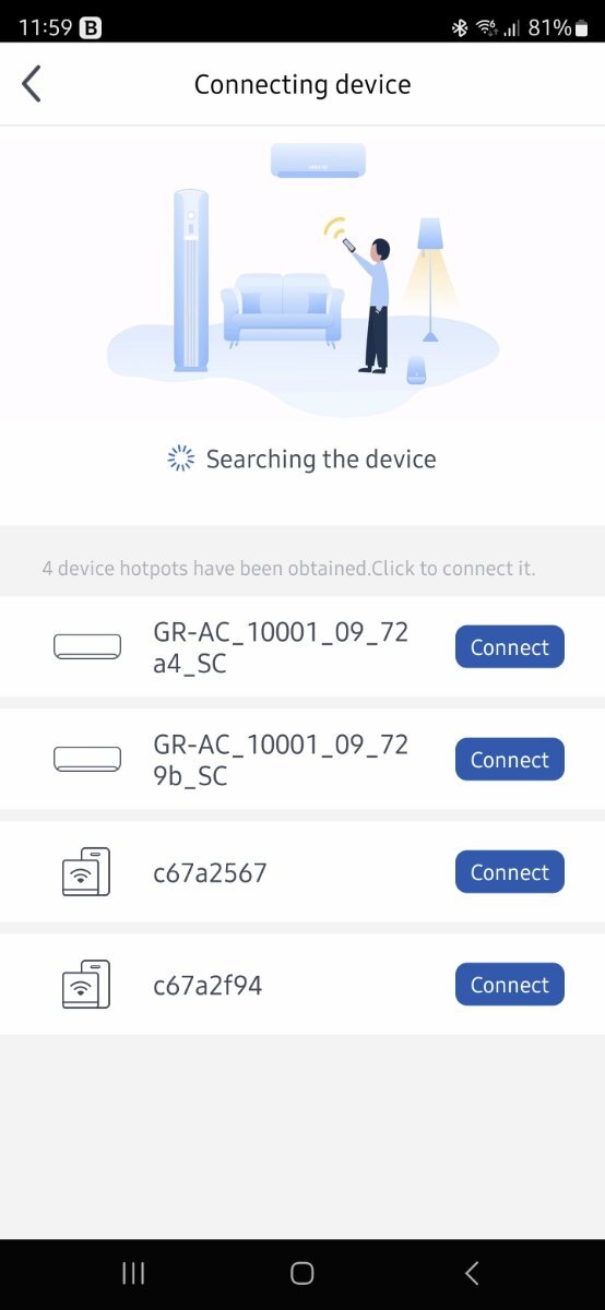

Στις 29/6/2024 στις 12:04 ΜΜ, ASFE είπε
Λιγο βοηθεια βρε παιδια.
Προσπαθω να συνδεσω το toyotomi με το κινητο.
Κατεβασα και το EWPE smart & Gree+
Παταω mode+wifi ακουγεται το μπιπ.
Βαζω το κινητο στο 2,4 και ανοιγω BT.
Βρισκει τα παρακατω.
Που ξερω αν καποιο ειναι το δικο μου?
Δοκιμασα και στα 2 παντως και πηγαινε μεχρι 69% (!)
Το μοντελο ειναι αυτο
Toyotomi Sedai TAN-A18SC/TAG-A18SC
Εμένα όταν το βάζω για pair το wifi του κλιματιστικού μου εμφανίζει στα διαθέσιμα wifi κλιματιστικά ένα με όνομα 1edf........ Συνδέομαι πρώτα εκεί και μετά μου ζητάει τον κωδικό για το local wifi που θα συνδεθεί η μονάδα.

Ευχαριστώ για την απάντηση! Εάν τελικά δεν βγαίνει η καλωδίωση (κλίση + εμφάνιση) εύκολα, θεωρείς ότι η Θέση 1 έχει κάποια αντένδειξη που μπορεί να μειώσει την απόδοση?

11 λεπτά πριν, NBx είπε
Νομίζω πως και στη θέση 1 θα είσαι οκ σε συνεχόμενη λειτουργία (με τα μισά πτερύγια στραμμένα προς τη συρόμενη). Σε αυτή την περίπτωση και επειδή τα μηχανήματα θα είναι μέσα-έξω πρόσεξε μη σε ξεγελάσουν με λιγότερα από 3μ σωληνώσεων (κουλούρα χωρίς τσακίσεις πίσω από την εξωτερική μονάδα), σύμφωνα και με τις οδηγίες εγκατάστασης που έχεις.

5 λεπτά πριν, sap00 είπε
Το θέμα με τα 3 μέτρα το έχω υπόψιν, σίγουρα θα το απαιτήσω!
Όσον αφορά την ροή του αέρα, από το manual του Daikin Siesta Sensira αντιλαμβάνομαι ότι ελέγχει μόνο πάνω κάτω κίνηση.. Εννοείς κάποια άλλη χειροκίνητη μόνιμη ρύθμιση?

2 λεπτά πριν, NBx είπε
ναι πάει μόνο πάνω κάτω. Χειροκίνητα θα ρυθμίσεις μόνιμα τη μισή κάθετη περσίδα αριστερά και την άλλη μισή δεξιά.

Κάτι ακόμη που έχω διαβάσει σαν σωστή πρακτική εγκατάστασης είναι το να υπάρχει αποστράγγιση και στην εξωτερική μονάδα, με ένα Τ (αν κατάλαβα καλά να υπάρχουν δύο απορροές, μία της εσωτερικής μονάδας και μία της εξωτερικής) που να καταλήγουν σε κοινό σιφώνι ή κουβά πχ.
Είναι κάτι το οποίο πρέπει να γίνεται και το "κλέβουν" πάλι στην εγκατάσταση? Στο manual αν κατάλαβα σωστά αναφέρει να μην χρησιμοποιείται αποστράγγιση στην έξω μονάδα σε κρύες περιοχές ώστε να μην παγώσει το νερό και πέσει η απόδοση. Να φροντίσω για αποστράγγιση ούτως ή άλλως και στην έξω δηλαδή? Αθήνα είναι το σπίτι.
