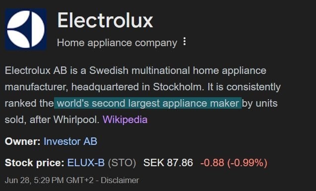

On 28/06/2024 at 22:50, liakjim said:
Φασόν TCL.
Γιατί να μην πάρεις κατευθείαν tcl που έχουν και 10 χρόνια εγγύηση αντί για 2;
Η συγκεκριμένη εταιρία υποτίθεται ειναι η δεύτερη μεγαλύτερη στον κόσμο σε παραγωγή λευκών συσκευών! Για πιο λόγο να ειναι φασόν?
1 ώρα πριν, niCk_eleCtro είπε
Αυτούς ρώτα γιατί.
