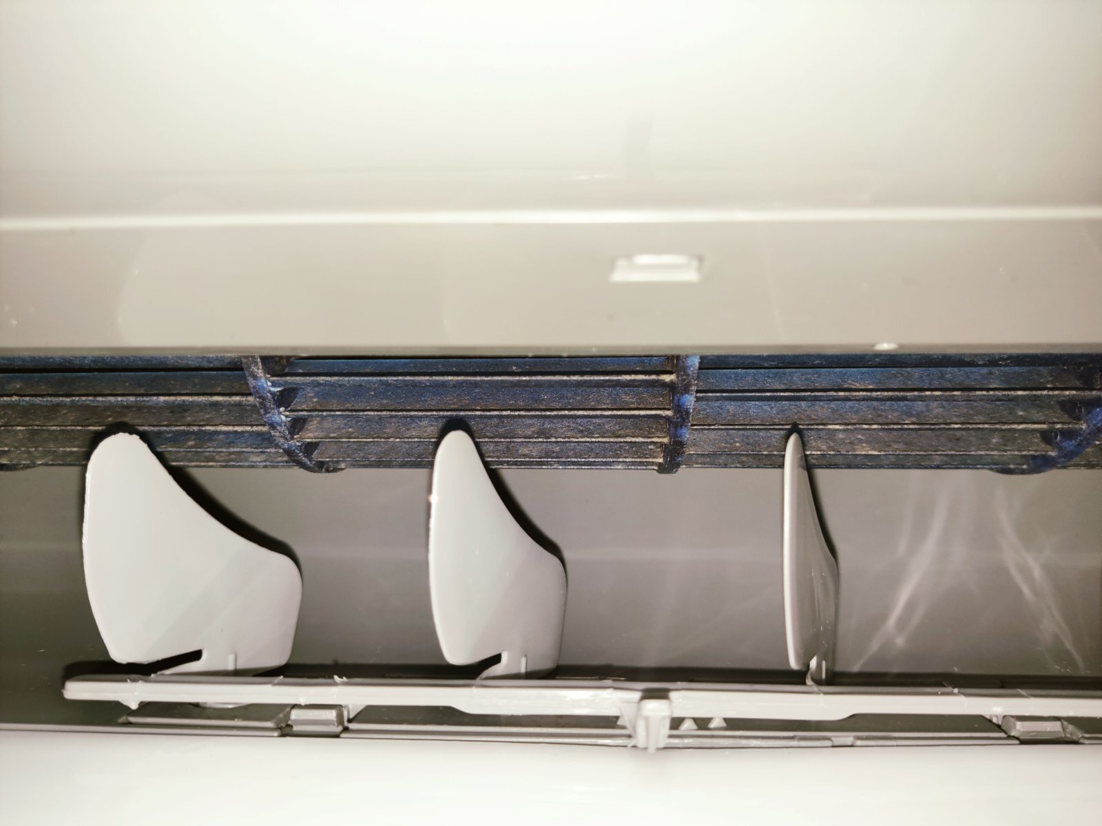

18 hours ago, dimostr said:
Τα φίλτρα του τα καθαρίζεις κάθε δύο εβδομάδες εσύ ?
Δεν μιλαω για τα φιλτρα, αλλα για την ροδελα που γυρναει, απο εκει που βγαινει ο αερας, δε ξερω πως λεγεται. Εκει εχει γεμισει και σκονη, εκει ειχε γινει και ο βιολογικος καθαρισμος με την μουχλα.
Επεξ/σία από Witcher1st
Συνδέστε για να σχολιάσετε
Κοινοποίηση σε άλλες σελίδες
26 λεπτά πριν, Witcher1st είπε
Αφού δε κατάλαβες ότι για να .είναι καθαρη η ""ροδέλα"" όπως το λες πρέπει εσύ να φροντίζεις να καθαρίζεις τα φίλτρα πάμε παρακάτω
Καλό.καλοκαιρι
Δλδ επειδη εχω να τα καθαρισω 2 εβδομαδες, γεμισει παλι ολο το συστημα σκονη;; Εξηγησε σε φιλε,. δεν γνωριζω. Αμα γνωριζα δε θα ρωτουσα.
Ναι , πρέπει να είσαι λίγο τακτικός στην καθαριότητα των φίλτρων και αυτό γιατί όταν θα συσσωρευτεί πολύ σκόνη με την υγρασία θα γίνει πάλι μούχλα
Καποια ιδεα να καθαρισω τη ροδελα απο τη σκονη; Να ψεκασω με σκετο νερο; Με πανι δε γινεται δουλεια. Πως γινεται να γεμισε σκονη τοσο γρηγορα.. Αλλη φορα πρεπει να ειμαι περισσοτερο προσεκτικος.
27 λεπτά πριν, Witcher1st είπε

16 minutes ago, liakjim said:
Είναι δυνατόν να λερωθεί η φτερωτή μετά από τόσο λίγο χρονικό διάστημα; Σίγουρα το καθάρισε ο ψυκτικός με τον ειδικό φακό; Επίσης ποιο κλιματιστικό έχεις; @Klausx τι λες;
Οχι απλα το καθαρισε, ελαμπε, αφου ηταν 1 ωρα και 15 λεπτα. 2 λεκανες αδειασε βρωμικο νερο. Δεν εχω ξαναδει τοση λεπτομερεια σε καθαρισμο.
Bosch εχω 24αρι. Αλλα τα φιλτρα τωρα ειχα να τα καθαρισω 1 μηνα. Δε ειχα ιδεα οτι μαζευει σκονη τοσο γρηγορα.
