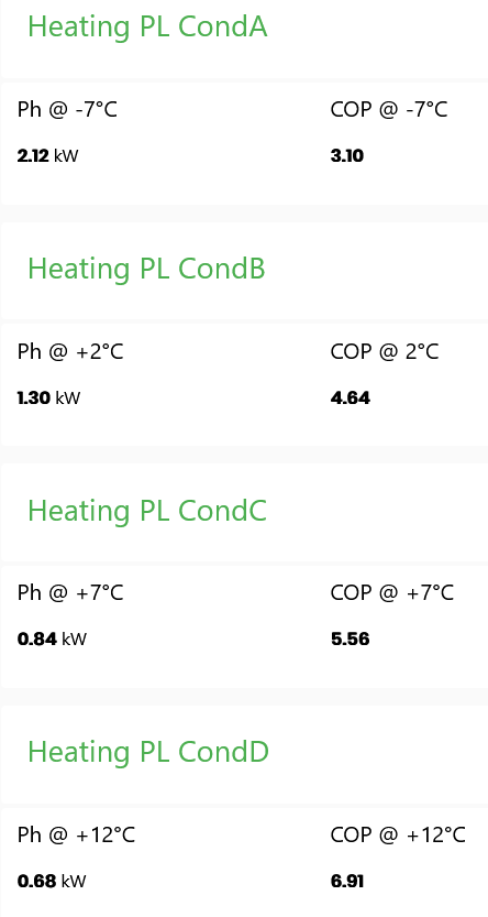

Γιατί λες ότι το Midea έχει μικρότερη κατανάλωση; Τι βλέπεις;
Κοιτάζω τις μετρήσεις κατανάλωσης στα 4 σενάρια θέρμανσης και το Midea Xtreme Save AG1 είναι κατα τί οικονομικότερο συνολικά και από το Daikin Siesta Sensira και απ το Toshiba Yukai, εκτός κι αν κοιτάζω λάθος νούμερα.

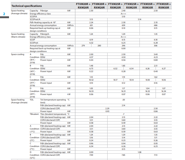

@definitio έχουν αναλυθεί 1Μ φορές και ο Λιάκος που τα έχει ψάξει θα πρέπει να το πει +1.
Μάλιστα έχει βάλει άπειρες φορές διαγράμματα από το σπίτι του (ή και το διπλανό του)  και έχει φανεί πως συμπεριφέρονται και τί καίνε.
Η παγίδα κρύβεται στο φορτίο σχεδιασμού,  δηλαδή δες στη θέρμανση το Eurevent τί kw γράφει

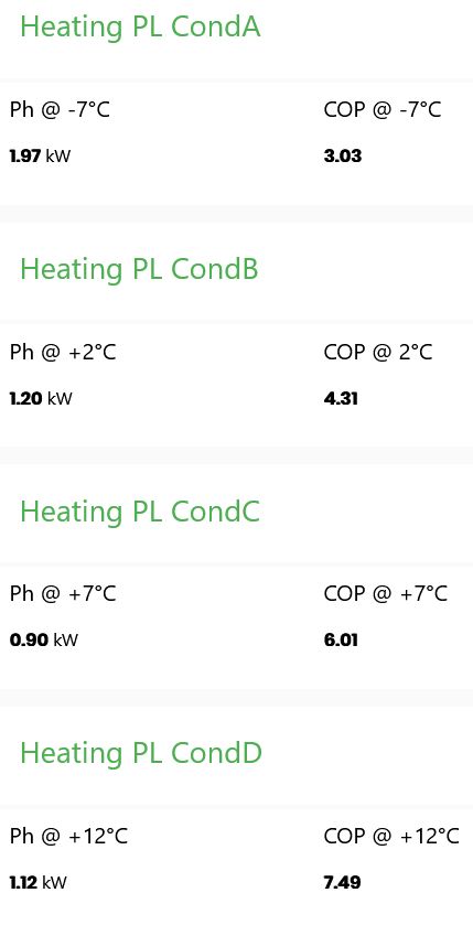

17 λεπτά πριν, definitio είπε
MIDEA
https://www.eurovent-certification.com/en/catalog/program/certificate/participant/model/show/201710799
DAIKIN
https://www.eurovent-certification.com/en/catalog/program/certificate/participant/model/show/201925327
TOSHIBA
https://www.eurovent-certification.com/en/catalog/program/certificate/participant/model/show/201710668
Αυτό σου λέω. Πως γίνεται το midea να δίνει πχ 0,84KW με 5,56cop στους πχ 7C; Δλδ κατεβαίνει στα 151W; Όχι. 250W θα δεις. Άντε 220W. Το υπόλοιπο διάστημα είναι off. Άρα δουλεύει πχ 250-0-250-0 κοκ και το eurovent μετράει μέσο όρο και σου βγάζει cop στους 7C. Μετά κάνει το ίδιο και για τους άλλες θερμοκρασίες ( 2, 7, 12 για θερμό) και βγάζει scop στο οποίο scop μπαίνει μέσα και το pdesign όπως λέει το ΕΝ 14825.
Όμως ένα καλό 9άρι θα παίζει min στα 110-120W (κάποια και πιο κάτω) οπότε δεν θα κάνει off παίζοντας σε πιο υψηλά cop ενώ θα έχει και χαμηλότερο φορτίο σχεδιασμού στο θερμό οπότε δεν θα βοηθιέται στο scop.
Γενικά η αλήθεια είναι λίγο πιο περίπλοκη μιας και μπορεί ένα που παίζει 250-0-250-0 να έχει περισσότερη οικονομία από το άλλο που παίζει σταθερά 150, αλλά από μέλη εδώ αλλά και από μένα, έχουμε δει ότι τα κινέζικα παίζουν με λιγότερη απόδοση στη θέρμανση πχ το έχω carrier crystal II σε κρεβατοκάμαρα που ενώ είναι σε χώρο με 25% λιγότερες απώλειες και σε 21C ρύθμιση καίει 30% παραπάνω από Daikin ATXC25B με ρύθμιση 22. Πάνω από 40% διαφορά στην απόδοση. Ομοίως μου δίνει 8€ μήνα διαφορά ή 48€ τον χρόνο. Αγοράστηκαν στα ίδια χρήματα. Ακόμα και 100€ να ήταν ακριβότερο το Daikin, σε 2 χρόνια θα είχε αποσβεστεί.

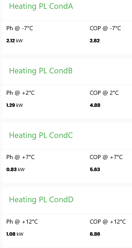

2 ώρες πριν, liakjim είπε
Αν ισχύει αυτό που λες, τότε συμβαίνει το ίδιο και με
  • το Toshiba, που στο ίδιο σενάριο (Condition C) έχει 0,83kw / 5.63 COP (σχεδόν το ίδιο με το Midea) ;
    ή και
  • το Daikin που έχει 0.90kw / 6.01 COP;
Επίσης δεν καταλαβαίνω το εξής, ξέχωρα από τις τιμές SCOP...
...αν ο αντικειμενικά μετρημένος μέσος όρος κατανάλωσης είναι χαμηλότερος στο Χ κλιματιστικό, τί σημασία έχει αν έχει μικρή ή μεγάλη διακύμανση στις στιγμιαίες καταναλώσεις;
...δεν θα πληρώνω τις Μέγιστες τιμές, αλλά τη Μέση Κατανάλωση...
Επίσης στη δική σου περίπτωση το Daikin έχει όντως χαμηλότερη μέση κατανάλωση στις μετρήσεις eurovent...
Το επιχείρημά σου, αν το καταλαβαίνω, ότι
- η συνεχόμενη λειτουργία/μικρότερης διακύμανσης λειτουργία (Daikin) είναι πιο οικονομική από τη διακοπτόμενη λειτουργία (Carrier)
- ακόμη κι αν οι μετρήσεις στο Eurovent είναι χαμηλότερες για τη διακοπτόμενη (Carrier), μεταξύ δύο συγκεκριμένων κλιμαστικών
δεν αποδεικνύεται στο προσωπικό σου παράδειγμα, αφού το Carrier έχει υψηλότερο μέσο όσο κατανάλωσης.
Αν το Carrier που έχεις,
- σημείωνε στο Eurovent χαμηλότερο μέσο όρο κατανάλωσης,
- αλλά και πάλι ήταν πιο ενεργοβόρο στη χρήση,
τότε αυτό θα ήταν απόδειξη ότι τα μικρότερης διακύμανσης κλιματιστικά είναι όντως πιο οικονομικά.
Η σύγκριση λοιπόν μπορεί να γίνει μόνο αν έχουμε
1) ένα κλιμαστικό πιο σταθερής/μικρής διακύμανσης με κατανάλωση στο eurovent Χ
2) ένα κλιματιστικό μεγαλης διακύμανσης στη λειτουργία με κατανάλωση στο eurovent Χ - ψ
3) Εργοστασιακά προβλεπόμενη εγκατάσταση κ για τα δύο
4) Ίδιες συνθήκες και συγκρίσιμο χώρο
5) Μετρημένη Χαμηλότερη κατανάλωση με το 1ο κλιματιστικό, παρά με το 2ο.
Επεξ/σία από definitio

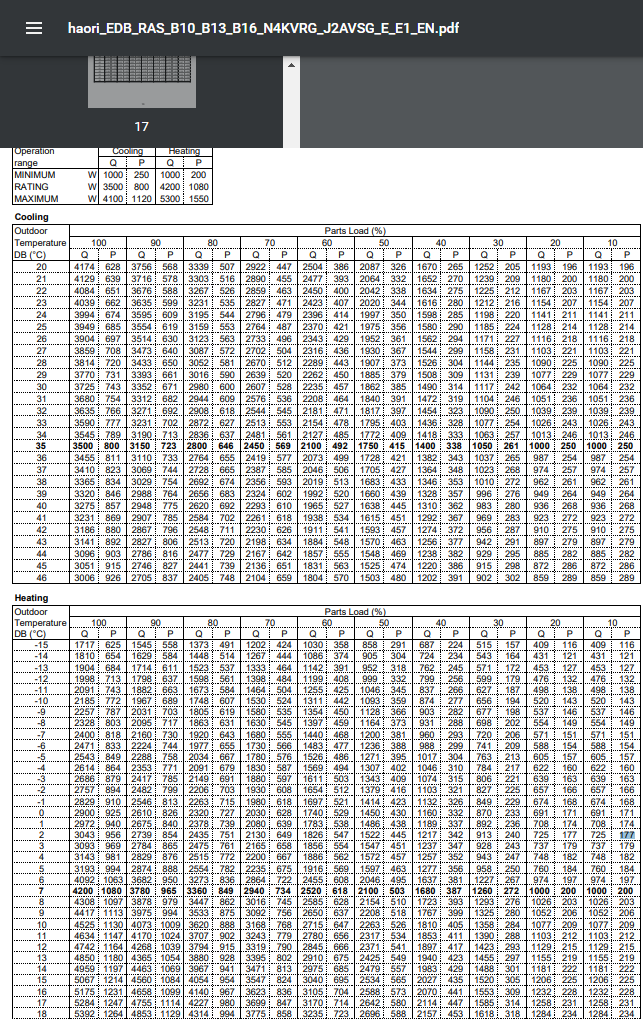

Δύσκολα θα τα έδινα τα λεφτά για haori γιατί πλησιάζουμε το perfera. Δλδ αν πήγαινα εκεί, θα προτιμούσα Perfera. Βέβαια αν κάποιος θέλει υφάσματα κτλ, πάει haori. Τσέπη σου είναι , τι να πω. Για να τα κοστολογούν τόσο, ξέρουν ότι κάποιοι θα τα δώσουν χωρίς να σημαίνει ότι δεν τα αξίζει με κάποια κριτήρια.
Σε ευχαριστώ για την απάντηση. Μου έδωσες μια ακόμα εναλλακτική με το Perfera γιατί δεν το είχα "βάλει στο κάδρο". Όχι δε με ενδιαφέρουν τα υφάσματα και τα "φρουφρου". Βρήκα τα databooks και των δυο και παρότι το haori έχει υψηλότερο SCOP στη μέση ζώνη (αν δεν κάνω λάθος δλδ), το perfera έχει χαμηλότερα και σε ζέστη και σε κρύο. Απλά να σιγουρευτώ ότι τα διαβάζω καλά.  image.png.a30a47234054fc5d620765e1efbb4875.pngimage.png.83c9272853157ea2e0d2c472792887a7.png

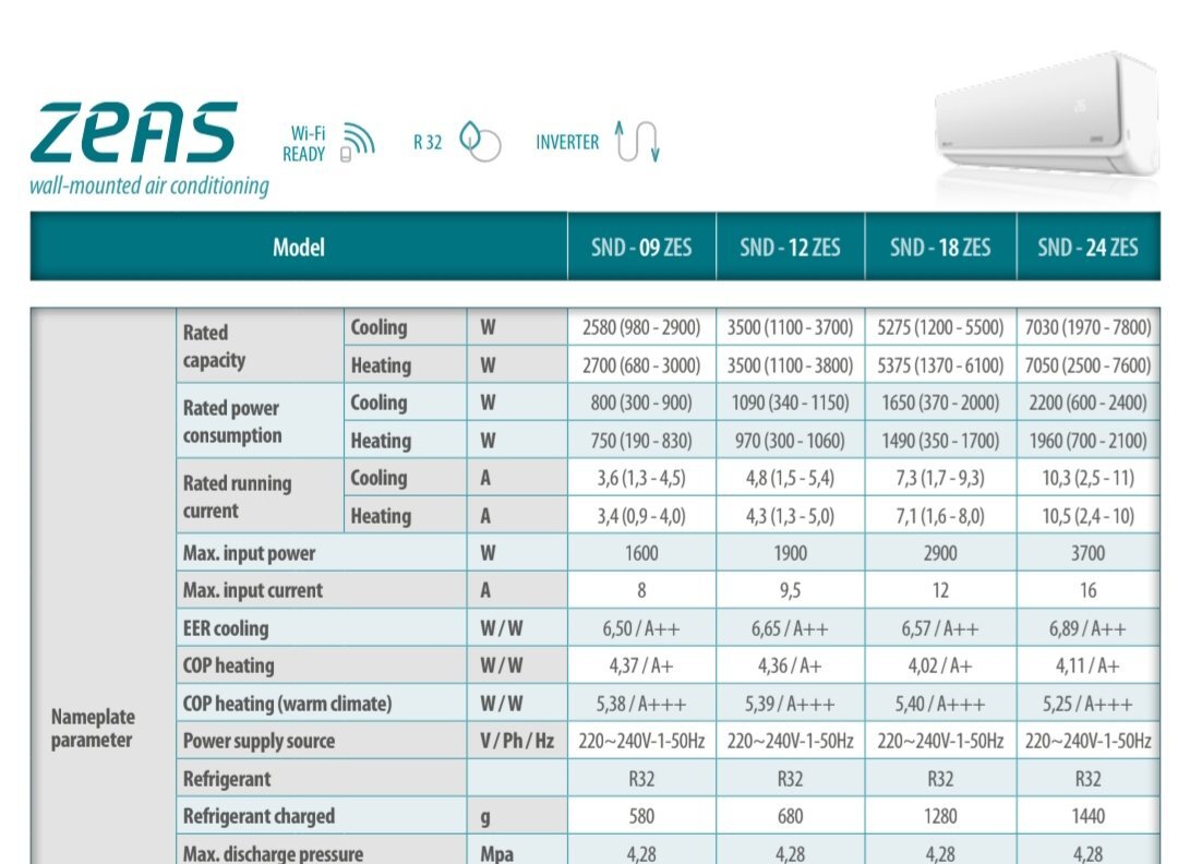

Ποιο κλιματιστικό έχεις στο κουτί;
Καλημέρα,
είναι ένα SENDO ZEAS SND - 12 ZES μοντέλο του '21
βρήκα αυτό στο σαιτ τους
(τώρα βλέπω υπάρχει και το 12 ZES2)
αν βοηθάει κάπου, μπορώ ανεβάσω φωτό απ το ενεργειακό ταμπελάκι
Καταλαβαίνω τι λες. Δεν έχουμε όμως πρόσβαση σε υψηλής απόδοσης midea των πχ 6.0 scop για να συγκρίνουμε με ένα daikin του 5.78scop. Ίσως να έχει κάποιος αλλά δεν θυμάμαι να έχει εμφανιστεί με μετρήσεις.
Πάντως προσωπικά δεν πρόκειται να κατευθύνω κάποιον σε αγορά midea, haier, tcl για θέρμανση. Εννοείται ότι ο καθένας κάνει ότι θέλει.
ΥΓ Πάντως αν θέλεις να παίξεις, ρίξε μια ματιά εδώ
Κατέβασε το excel, ξεκλείδωσέ το, τροφοδότησέ το με στοιχεία ωρών λειτουργίας της περιοχής σου και θα βγάλεις αληθινά seer/scop όπως έκανα και σε κάποια κλιματιστικά που θα δεις (θα δεις πως λειτουργεί και το πρότυπο και την επιρροή του φορτίου σχεδιασμού).

Καλημέρα,
AUX
Θα το έβαζα αγγελία lol
Χρήση; Ψύξη ή θέρμανση;
