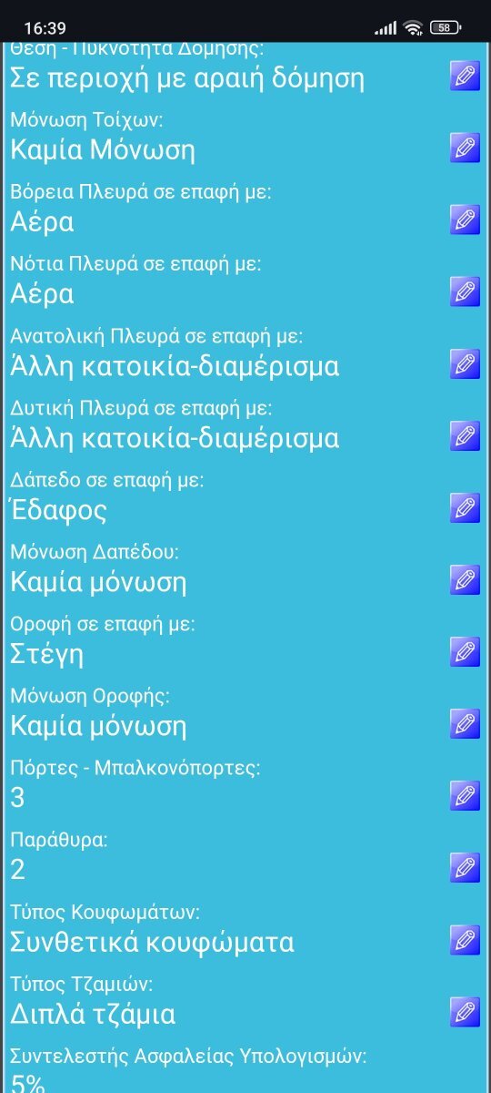

Πληροφορίες περί μονώσεων, κουφώματα, ιδιαιτερότητες χώρου, προσανατολισμό, (πχ έντονη ηλιοφάνεια, ψηλοτάβανο, μαγαζί με ανοιχτές πόρτες κτλ). Είναι βορεινό. Είναι ψιλοτάβανο (2,8μ) έχει δυο μπαλκονόπορτες με μεταλλικα ενεργειακά κουφώματα και τριπλα τζάμια  4 εποχών, θερμοπροσοψη.  Μία πόρτα προς δωμάτια μπάνιο wc και την πόρτα ασφαλείας (θα έχει μονωση).
Τέλος για να δοθεί μια αίσθηση του χώρου, αναφέρουμε τις απώλειες του χώρου μας με χρήση του παρακάτω εργαλείου ΥΠΟΛΟΓΙΣΜΟΥ ΘΕΡΜΙΚΩΝ ΑΠΩΛΕΙΩΝ .
Θερμικές Απώλειες
4708.06Watt
4048.94KCal/h
147.13Watt/m2
126.53KCal/h/m2
Υπολι

Καλημέρα σε όλους. Ίδια περίπτωση ακριβώς ίδια διαρρύθμιση πάλι αλλά με τη διαφορά ότι είναι έναν όροφο κάτω και το εργαλείο υπολογισμού απωλειών βγάζει πλεον 1200 θερμικές απώλειες μόνο... Εν πάσι περιπτώσει θα ήθελα να στέλνει και κρύο όσο αυτό μπορεί να γίνει και στα υπόλοιπα 55τ.μ. του σπιτιού (συνολικά 90) και στη πορεία μπορεί να μπει δεύτερο μικρό μηχάνημα σε κάποιο από τα υπολοιπα δωμάτια
