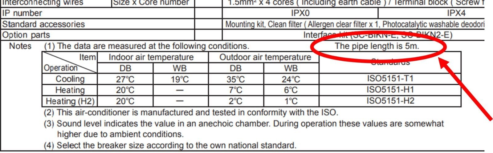

Ψάχνοντας το manual του Mitsubishi SRK/SRC-63ZR-W που μου έχει προταθεί σαν πιθανή επιλογή αγοράς, βρήκα το εξής: "The pipe length is 5m" (μέσα στον κύκλο στη φωτογραφία που ακολουθεί). Επειδή έχει γίνει σαφές στο forum το πόσο σημαντικό είναι το μήκος των σωληνώσεων σε μια εγκατάσταση, ήθελα να ρωτήσω τί ακριβώς σημαίνει αυτό; Προφανώς, δεν έχω τεχνικές γνώσεις επί του θέματος αλλά προσπαθώ με πολύ ενδιαφέρον να μάθω από όλα τα χρήσιμα που γράφονται στο forum και προέρχονται από την καθημερινή εμπειρία των συμμετεχόντων.  Σημαίνει ότι πρέπει το μήκος να είναι 5m; Υποθέτω πως όχι, γιατί φαίνεται μεγάλο νούμερο... Δηλαδή, για το Mitsubishi SRK/SRC-63ZR-W (σε πιθανή αγορά και εγκατάσταση) αρκεί ο γενικός κανόνας "τουλάχιστον 3m";
